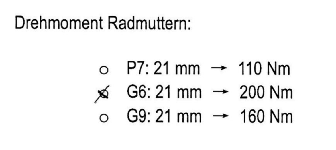

Ggf. noch Anzugsdrehmoment mitteilen. Hier ist eine Übersicht.
Stimmt, hatte ich ganz vergessen.
Der Reifenspezi meinte 140Nm, ich 200Nm.
Wir haben uns dann auf die Pfälzische Mitte geeinigt: 180Nm :grin:
Hi mxmin, Danke für den Hinweis. Wo sind diese Infos her? Hab versucht diese im Handbuch zu finden, da stand aber leider nichts.
Die Infos wurden hier gesammelt. Teils aus Infos vom Xpeng Service. Bei meinem ersten Service waren die auch im Protokoll abgedruckt, siehe hier:
P7+ wohl auch auch 200nm
