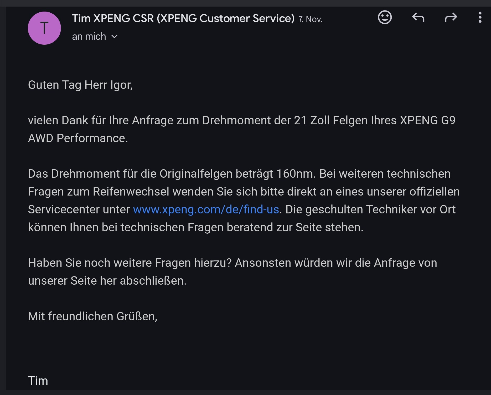

woher stammen die 160Nm für die 21” original Felgen? Wenn man googelt findet man 110Nm. Habe heute die Räder gewechselt und 110Nm verwendet. Wäre daher wichtig für mich zu wissen.
Grüße,
Hauser
Meigor
20. November 2025 um 20:46
11
Die Antworten im Netz sind vermutlich KI-generiert. 110-120 Nm ist das, was man zumindest früher immer bei Alufelgen gemacht hat.
Elektrofahrzeuge haben andere Standarts, vermutlich wegen anderer Kräfte, die da wirken, z. B. Bei Rekuperation.
Die 160 Nm kommen vom Support.
Ach von unserem Tim! Dann wird das ja auch so stimmen.

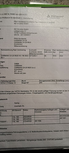

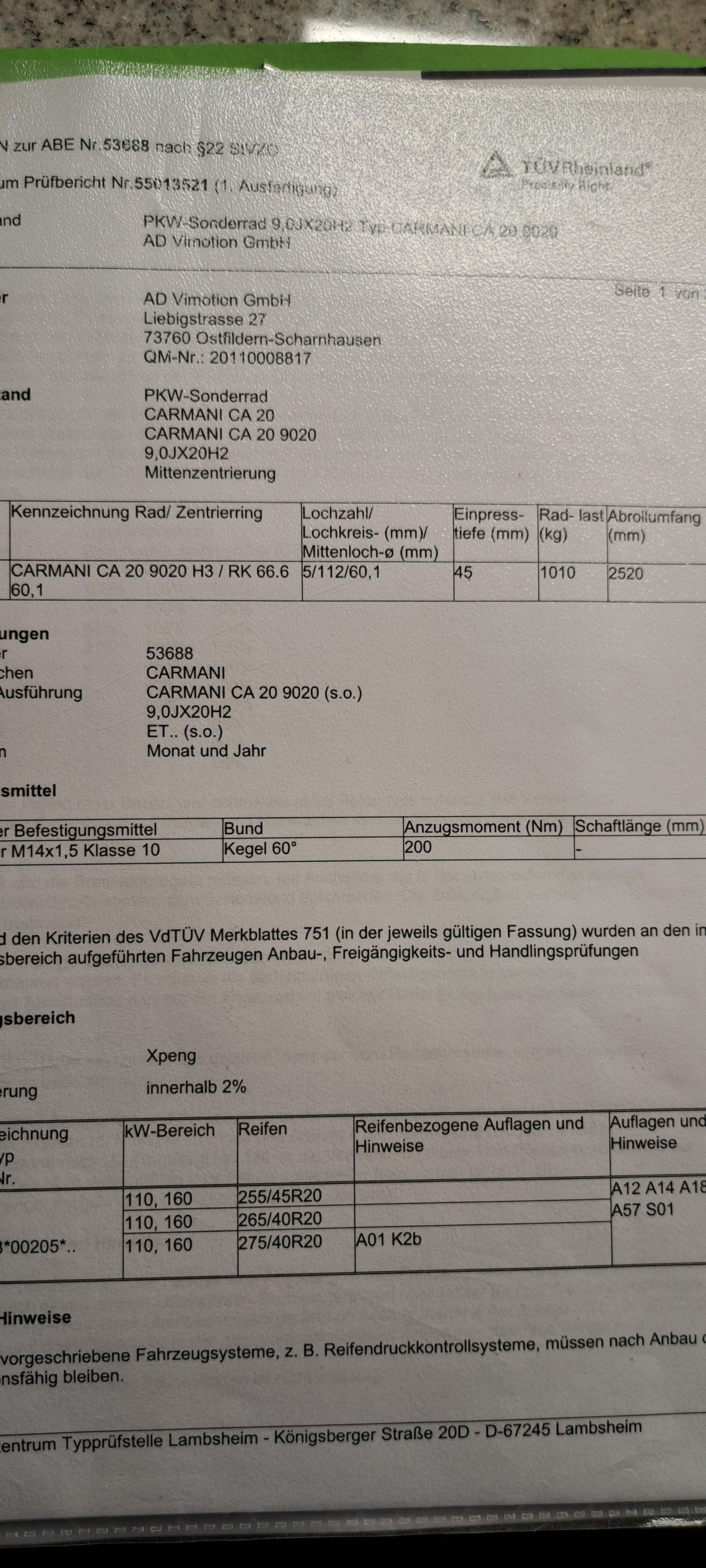

Wenn die Felgen nicht Original sind, dann steht das Drehmoment in den Freigabepapieren drin.
IBBI
2. Dezember 2025 um 15:20
15
Die XPeng Originalfege hat welchen Naben-Durchmesser ? 66,6/60,1 oder 66,6/60,1 ?
Meine Carmani wollen laut ABE 200 NM
5/112/60,1 ET45 20 Zoll
