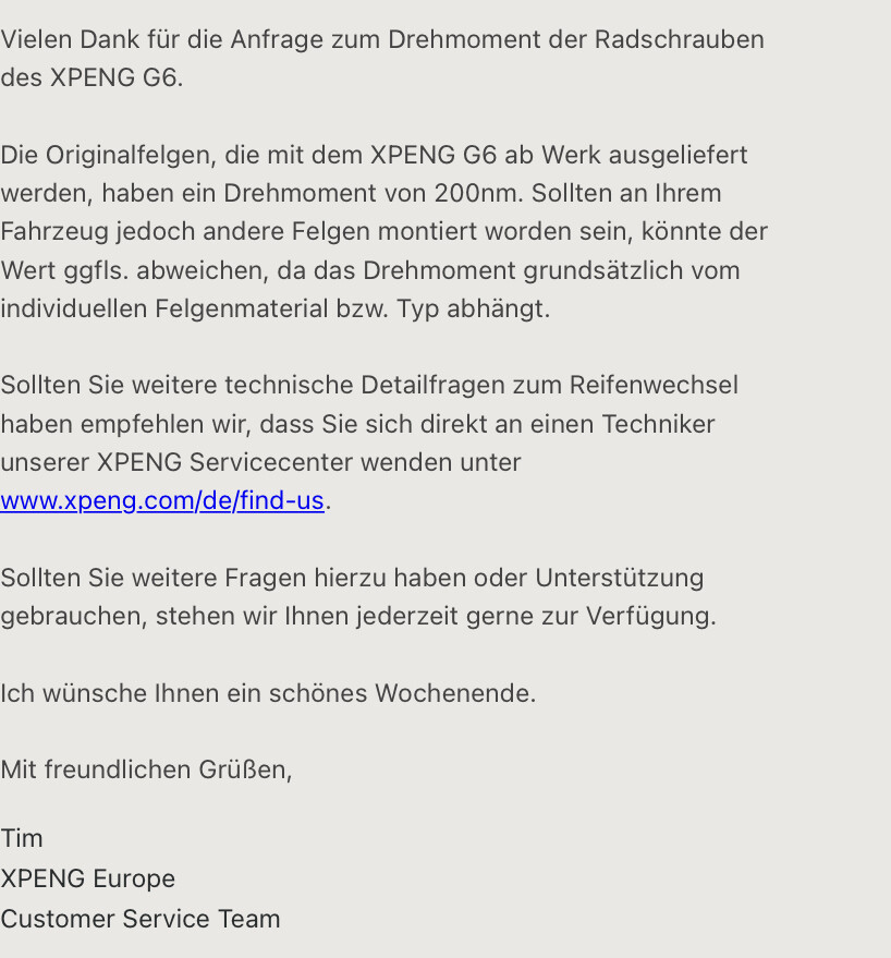

Hallo zusammen,
mit welchen Drehmoment müssen die Radschrauben beim G6 angezogen werden?
Habe in der BA nichts gefunden :man_shrugging:t2:.

Die spinnen ja😂 200
200 nm ist korrekt. Weiß nicht, wo die oberen Kommentare ihre Werte her haben. :grin:

Würde beim Räderwechsel ungern sagen, dass die mit 200 NM anknallen sollen - nur weil unser TIM (Torque Immer Max?) das schreibt
Das steht in dem Service-Manual, das man bei tis.xpeng.com findet. Kapitel „Inspection of Wheel Retaining Nuts“

In der aktuellen Fassung leider nicht, ich bin mir aber auch sicher, dass ich die 110 schonmal gelesen habe
Ich weiß jetzt nicht was XPENG da an Felgen verbaut.
Aber eine PKW Zubehörfelge würde man mit 200NM eventuell beschädigen…
Bei Vans und Kleintransportern können Werte um die 200 Nm üblich sein.
Es sind und bleiben 200 nm vorgeschriebenen !
Auch wenn der G6 kein Transporter ist
Einfach in das Service Manual schauen, da steht es drin, aber etwas versteckt.
Und was steht jetzt drin?
200NM oder was anderes?
Dann schicke bitte einen Screenshot, weil es im verlinkten Dokument nicht aufgeführt ist
Die beschriebenen 200Nm können ohne weiteres richtig sein! Wir haben Radbolzen M14x1,5. Je nach Festigkeitsklasse der Radbolzen (die ich nicht kenne), sind 200Nm ohne Weiteres richtig! PS: meine Camaro hat ebenfalls Radbolzen M14x1,5 und das angegebene Drehmoment ist: 190Nm.
Die hier beschriebenen 120Nm, beziehen sich auf einen kleineren Durchmesser mit z.B. M12x1,25.
Wenn zum Beispiel, ein Radbolzen M14 mit einer kleineren Steigung verbaut wäre, dann wäre das benötigte Anzugsmoment deutlich kleiner! (flacherer Winkel - bei gleichem DM höhere Zugkraft auf den Bolzen und höhere Druckkraft der Mutter auf das Rad)
