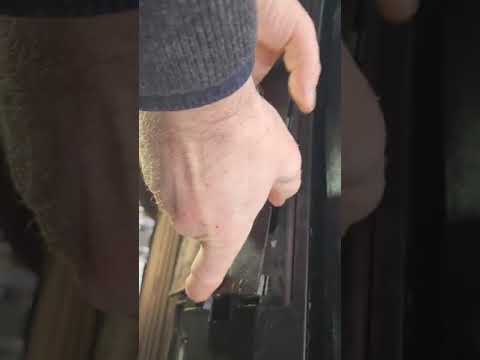

Ich hatte einz Kurzvideo von AT Zimmernann dabei, wo die Entfernung der Abdeckklappen gezeigt wurde. War sehr hilfreich für meinen Reifenhändler. Meiner war der 1. G6 dort. Leider ließen sich besagte Klappen nicht so leicht entfernen und wieder anbringen. Da haben die Jungs ganz schön dran rumgewürgt.
Geht relativ einfach. Mein G6 im Dezember 2024
Bei meinem waren die Verriegelungen ohne Zange nicht aufzubekommen
Ein wenig Schmierung gefällig?….dann klappt es auch ohne Zange….: Winterreifen mit Felgen für MJ25 - #129 von OZ71
