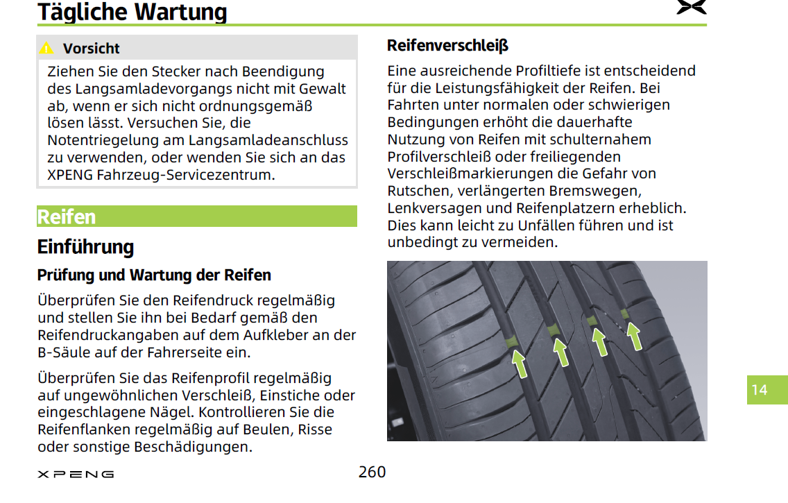

laut Benutzerhandbuch an der B-Säule Fahrerseite ist nen Aufkleber

Habe den Aufkleber gefunden, für den LR ist bei normaler und maximaler Beladung der Luftdruck lt. Xpeng 2,7 bar vorne und hinten - so würde ich es zumindest interpretieren :slight_smile:
