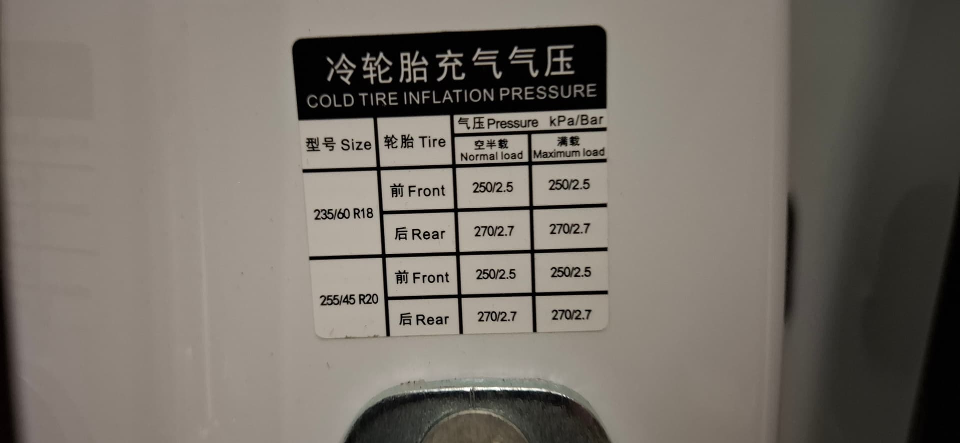

Würde mal jemand bitte den von Xpeng vorgegebenen Reifenluftdruck posten.

der Reifendruck steht im Fahrertürrahmen, vorne sollen es 2,5 Bar und hinten 2,7 Bar sein

Egal ob VW e-up, Hyundai Kona oder unser XPengs’s…es gibt also keinen Unterschied mehr ob das Fahrzeug leer/mit halber Zuladung durch die Gegend fährt oder mit maximaler Zuladung: die Reifenfülldrücke bleiben immer gleich.
Das führt natürlich bei den jeweiligen Betriebszuständen u. U. zu deutlichen Kompromissen. Energieverbrauch ist ja das Eine….nur mit Fahrer im Auto auf unseren 255/45R20 unterwegs empfinde ich das schon spürbar als holprig.
Da volle Zuladung als Komfortsteigerung beim Abrollen unser sportlichen Reifendimension ja nicht die Lösung sein kann, fahre ich leer mit 0,1 bis 0,2bar weniger als angegeben….und das ist imho schon spür-,fühl- und auch hörbar beim Fahren. Ich bin bezüglich Fahrwerk und Rad-Reifenkombination leider berufsgestört auch schon etwas neurotisch unterwegs ![]()
Achslast feststellen und nach den Tabellen der Reifenhersteller für die jeweilige Reifengrösse den Druck einstellen.
Aber wer von uns erhöht schon den Druck wenn die Schwiegermutter hinten einsteigt ?
Ich mache beim G6 überall 2,8 Bar. Und das seit Anfang an Oktober 2024 Bei Tesla waren es 3,1 Bar.
