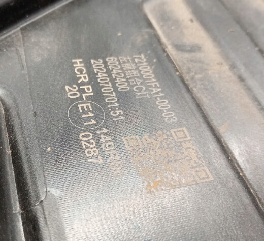

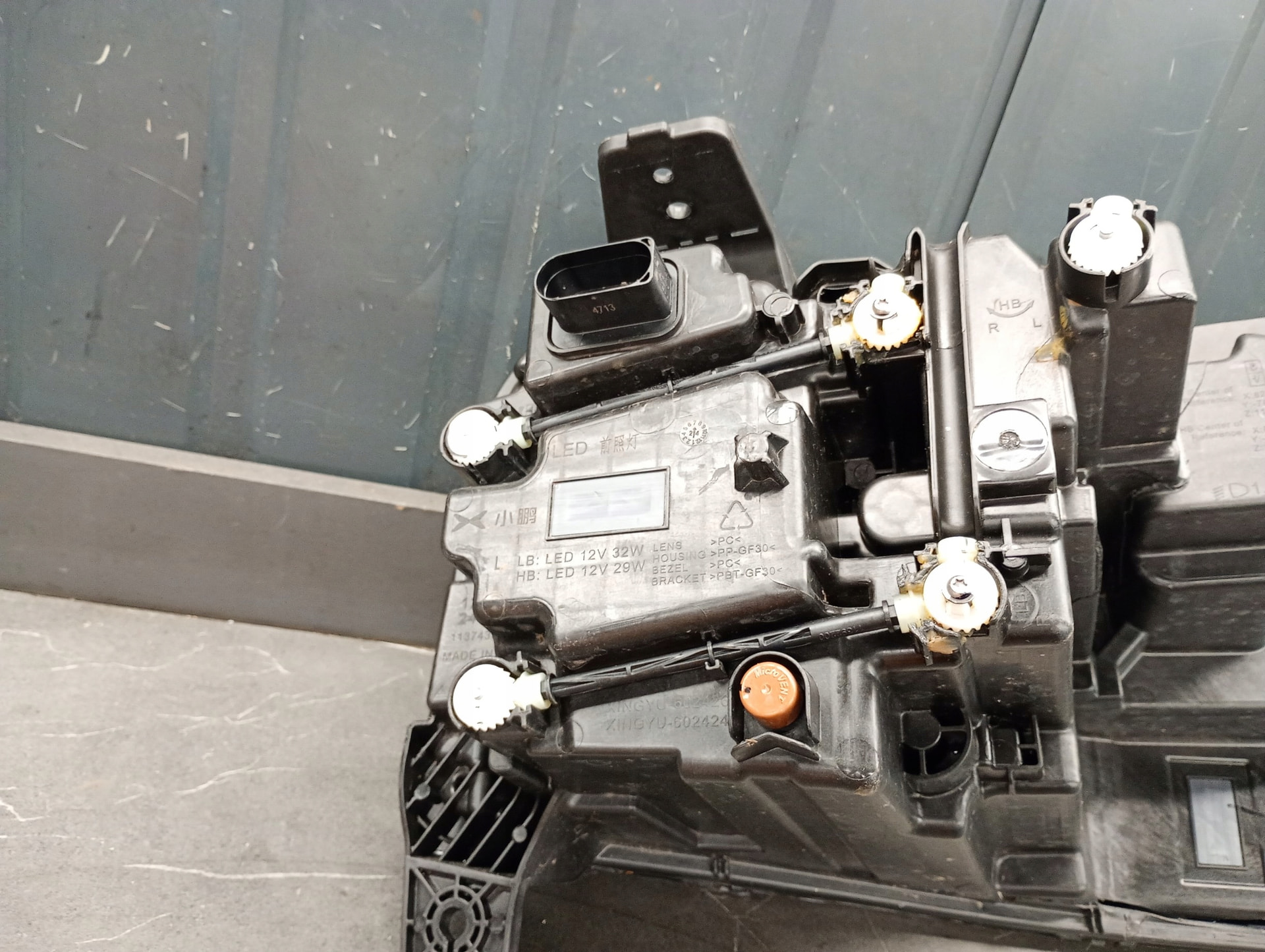

Wenn man die KI mit der Teilenummer für den Scheinwerfer füttert und ihr dann noch die Spezifikationen von der Rückseite des Scheinwerfers gibt, also die Wattzahlen für High und Low Beam, dann kommt sie zu dem Schluß, dass es sich sehr wahrscheinlich nicht um einen matrixfähigen Scheinwerfer handeln kann. Zulieferer scheint Xingyu zu sein.
Danke für das Foto! Super schwer zu sagen. Ich denke das wird einfach sehr schwierig rauszufinden sein, bevor es nicht jemand mal zerlegt.
Es könnte in meinen Augen doch ein matrixfähiger Scheinwerfer sein, muss aber nicht.
Siehst du irgendwo auf dem Scheinwerfer eine UNECE Nummer? z.B. R149/R123?
Aber selbst dann hats noch nichts zu sagen :smiley:
Es bleibt spannend.

Ich habe das Foto von Allegro (polnischer Online-Marktplatz). Da gibt es noch mehr Fotos von dem Scheinwerfer, vielleicht steht es irgendwo drauf: https://allegro.pl/produkt/7210001fa1-lampa-lewa-xpeng-g6-ev-full-led-f3984c26-aa42-4d26-8146-ba4d298763b8?offerId=17985084403
Da?

Das ist eigentlich sehr eindeutig. Es ist wie richtig vermutet nur ein Bi-LED (Shutter) und damit nicht Matrix-fähig. :frowning: schade
