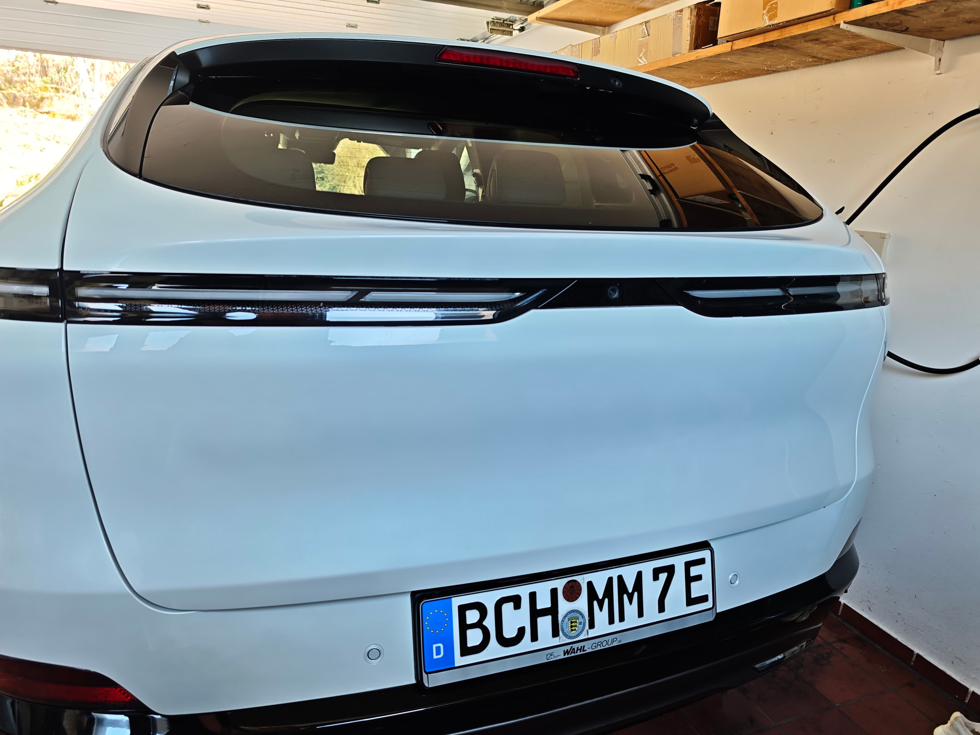

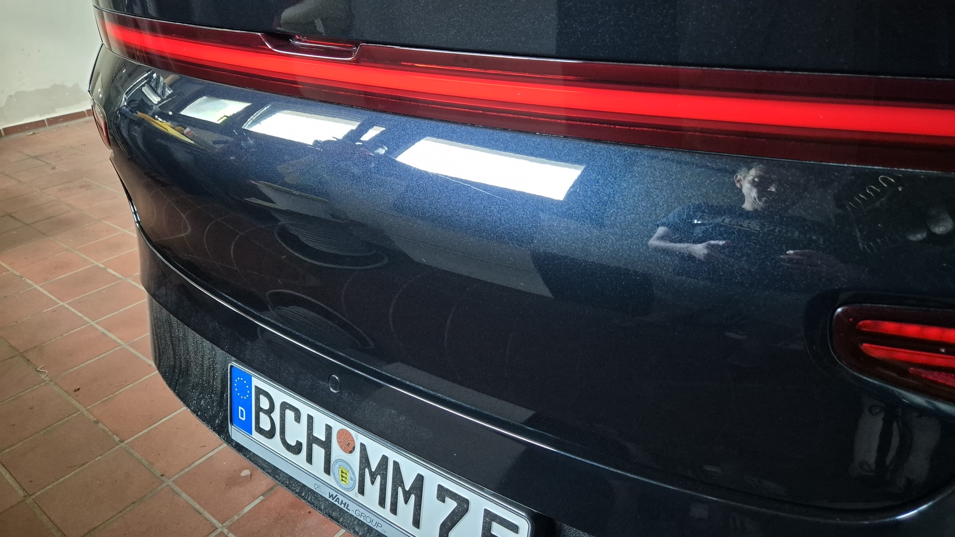

Kannst Du mal zeigen wie das aussieht?
Ist beim Auto waschen halt auch angenehmer
Hatte beim P7 und jetzt beim G6 auch komplett cleanes Heck
