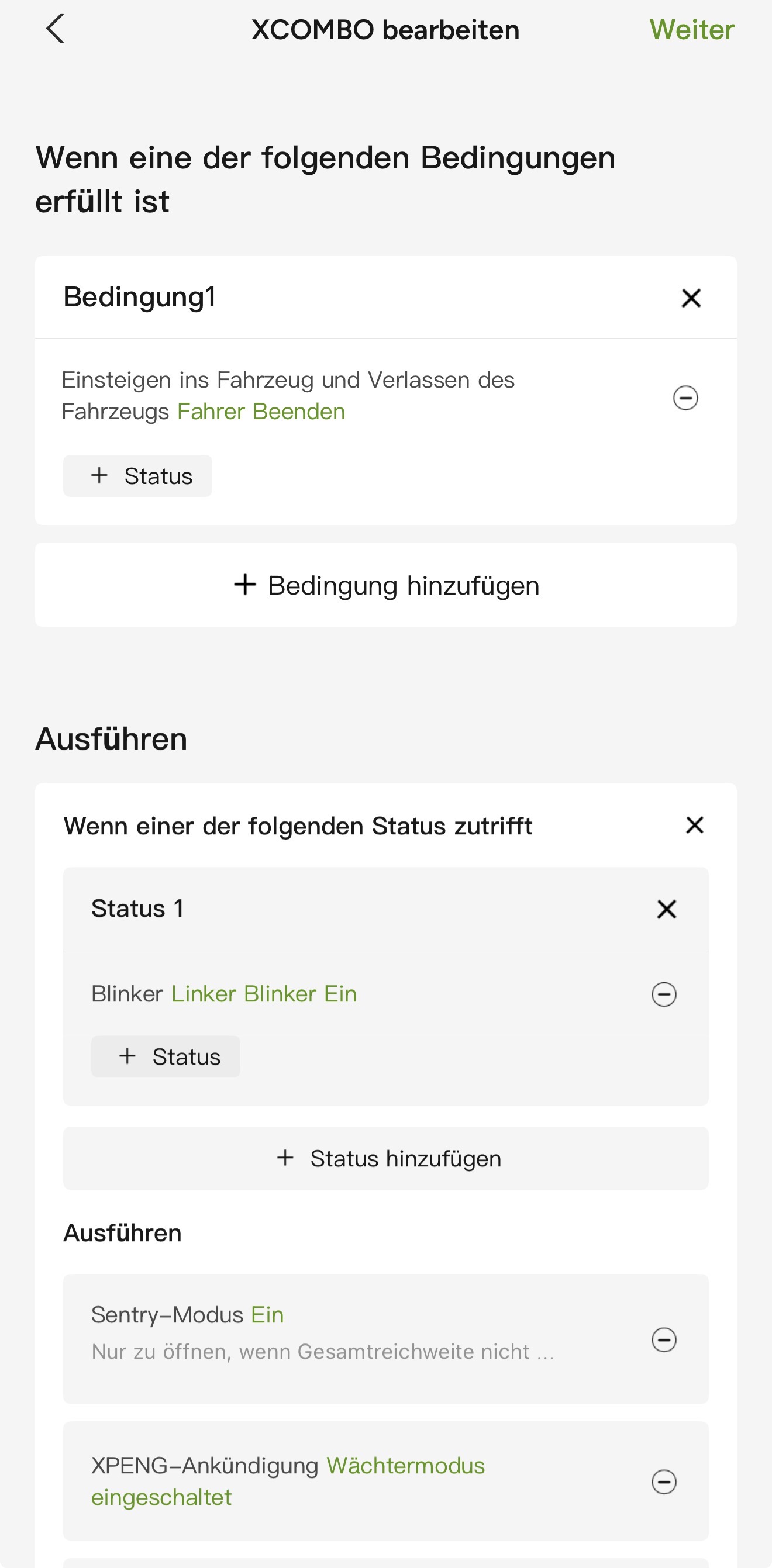

Hier mal die Combo für ein/aus des Sentrymode beim aussteigen.

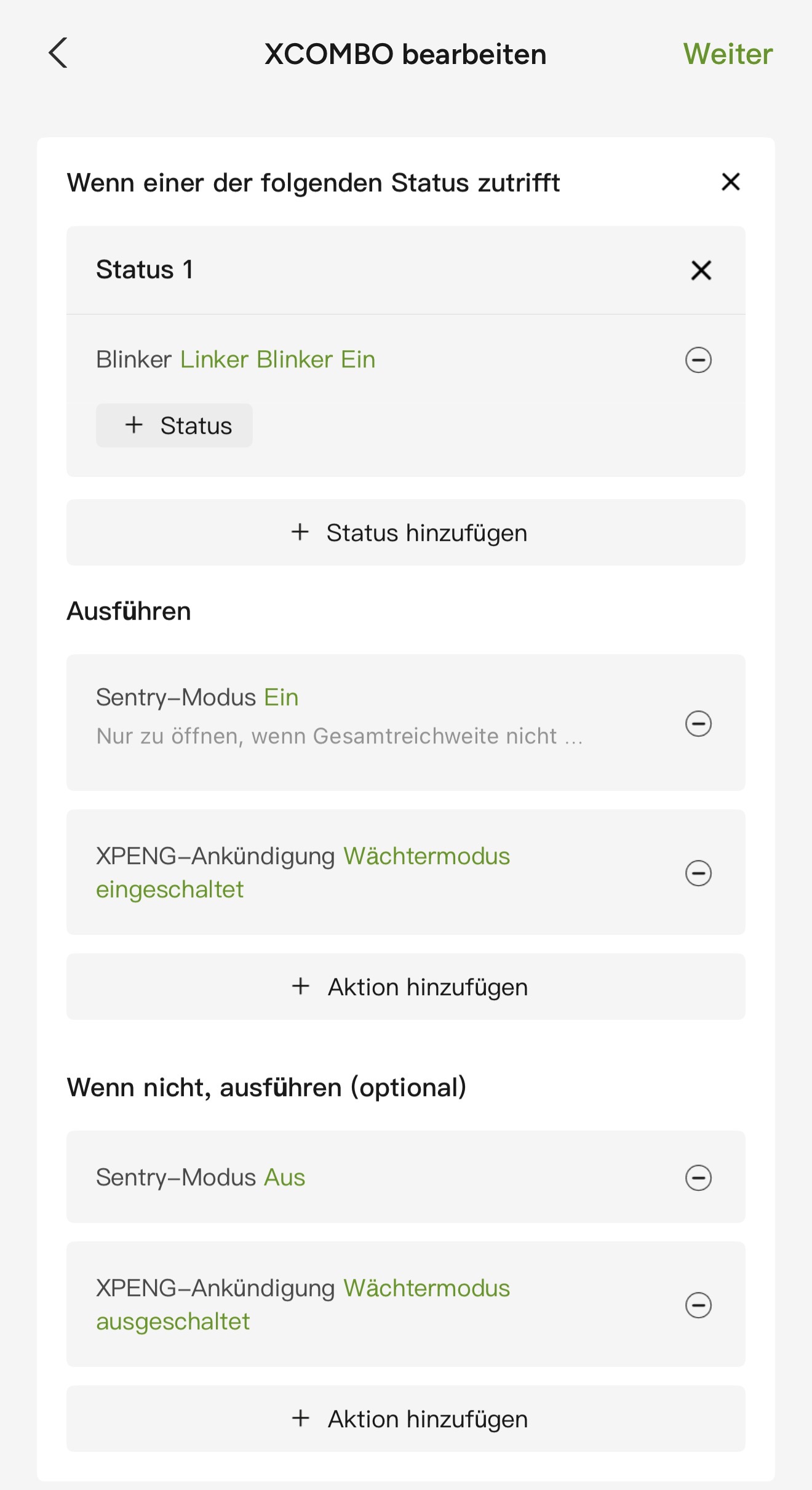

Wie fügt man denn das Zuhause bei den Bedingungen hinzu, so dass sentry da nicht via XCOmbo ausgelöst wird? Also Bedingung Standort Zuhause + Status „Standort nicht bei“ Zuhause? Würde es so Mal testen. Falls jemand eine bessere Idee oder die Lösung hat gerne her damit
Wenn Standort Zuhause+Umkreis Sentry off sonst On.
… oder mal die Bedingung umdrehen.
Bei mir:
Wenn nicht zuhause, dann Sentry ON.
19450037
Teste das mal
Wie erstellst Du denn „wenn nicht“-Bedingungen?
Siehe Screenshot, habe ich nachträglich rein
