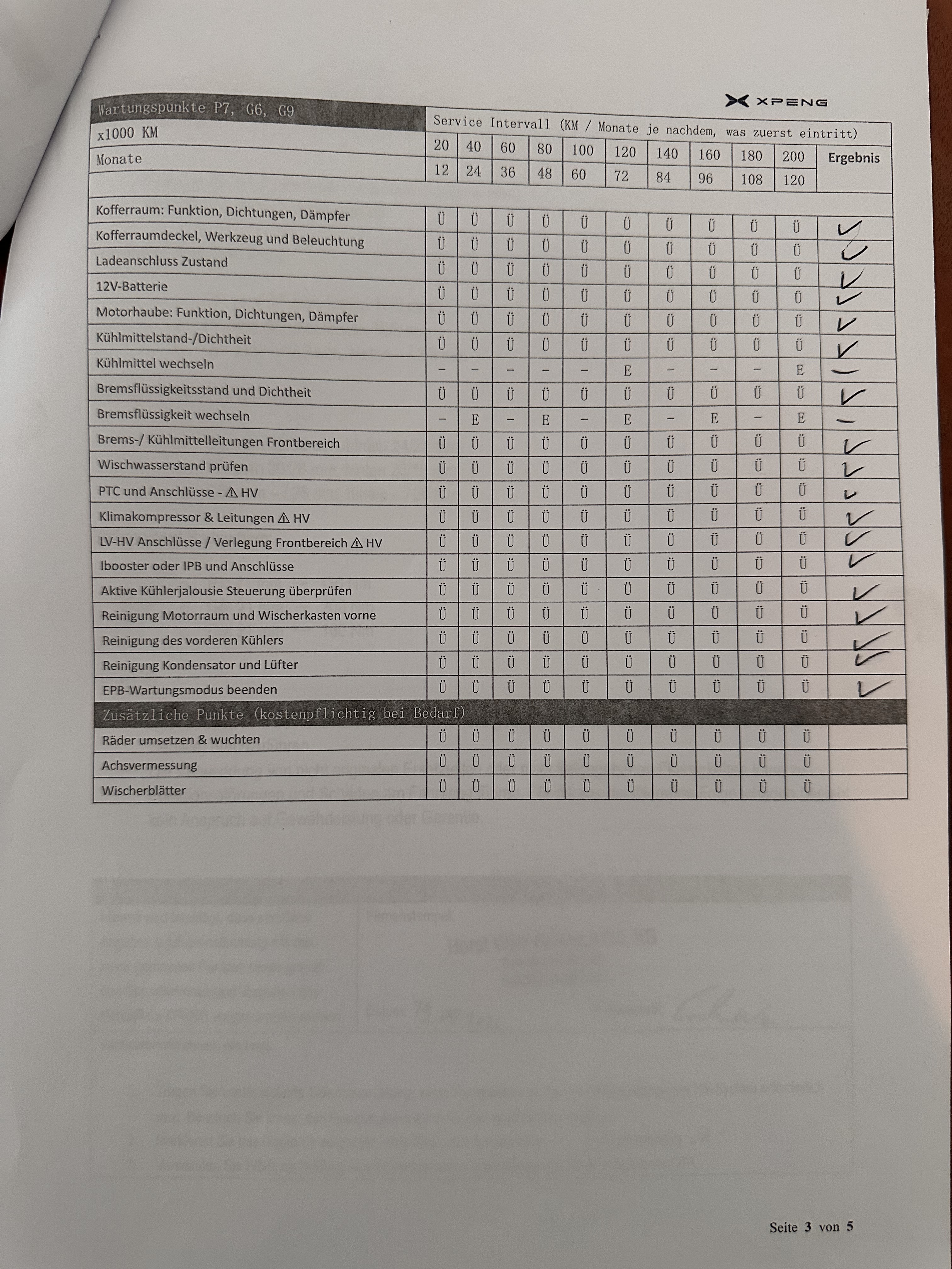

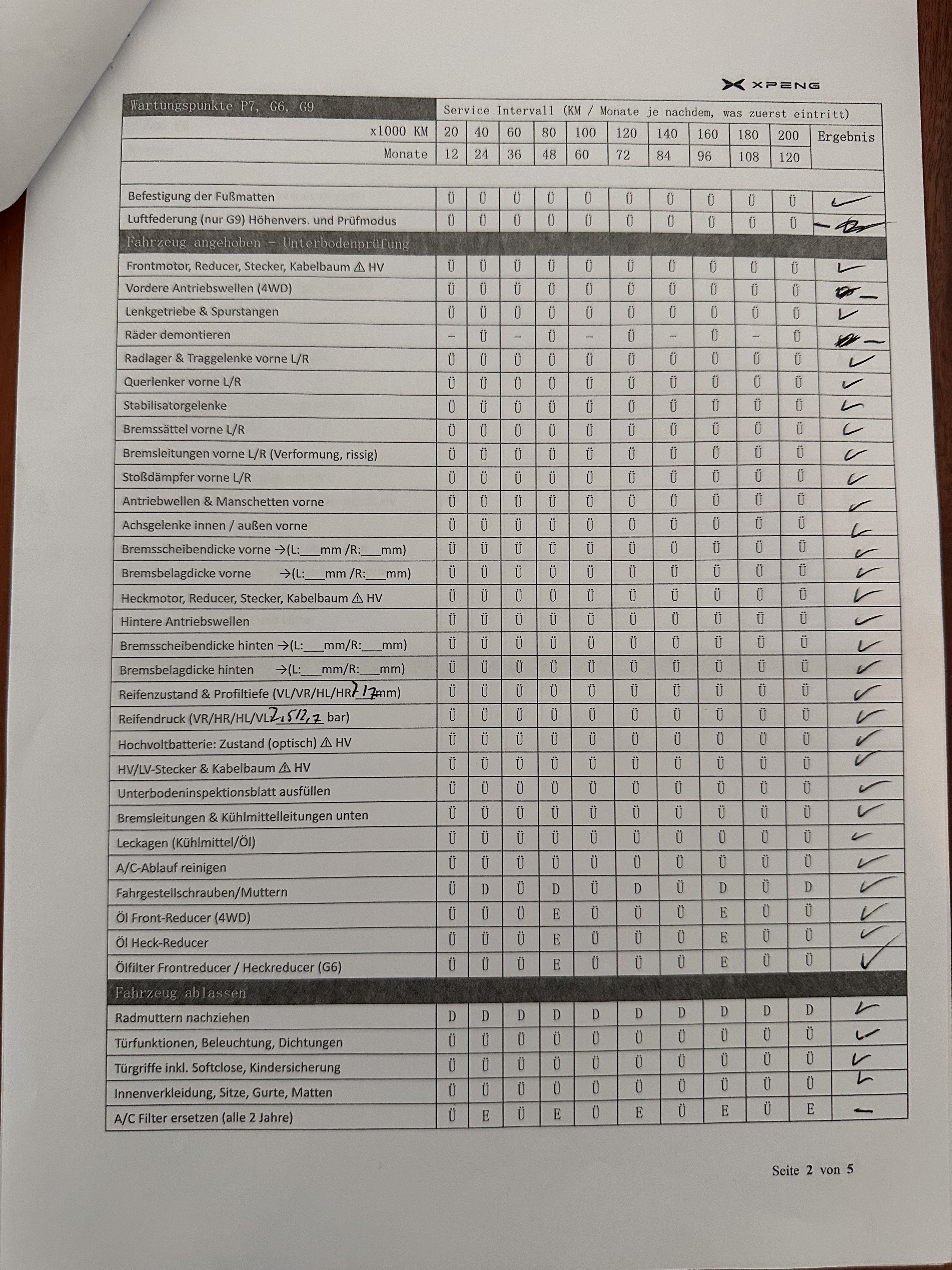

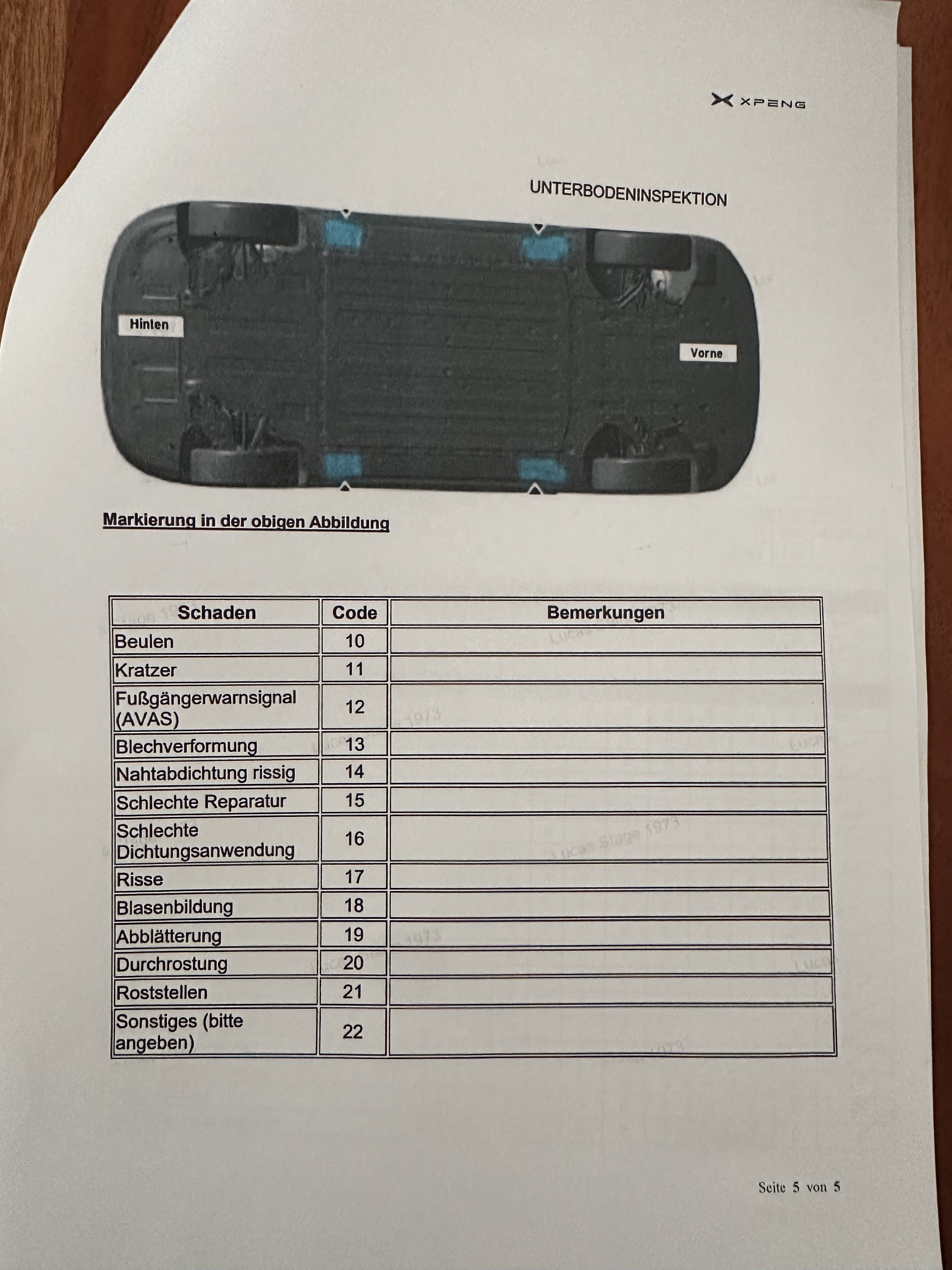

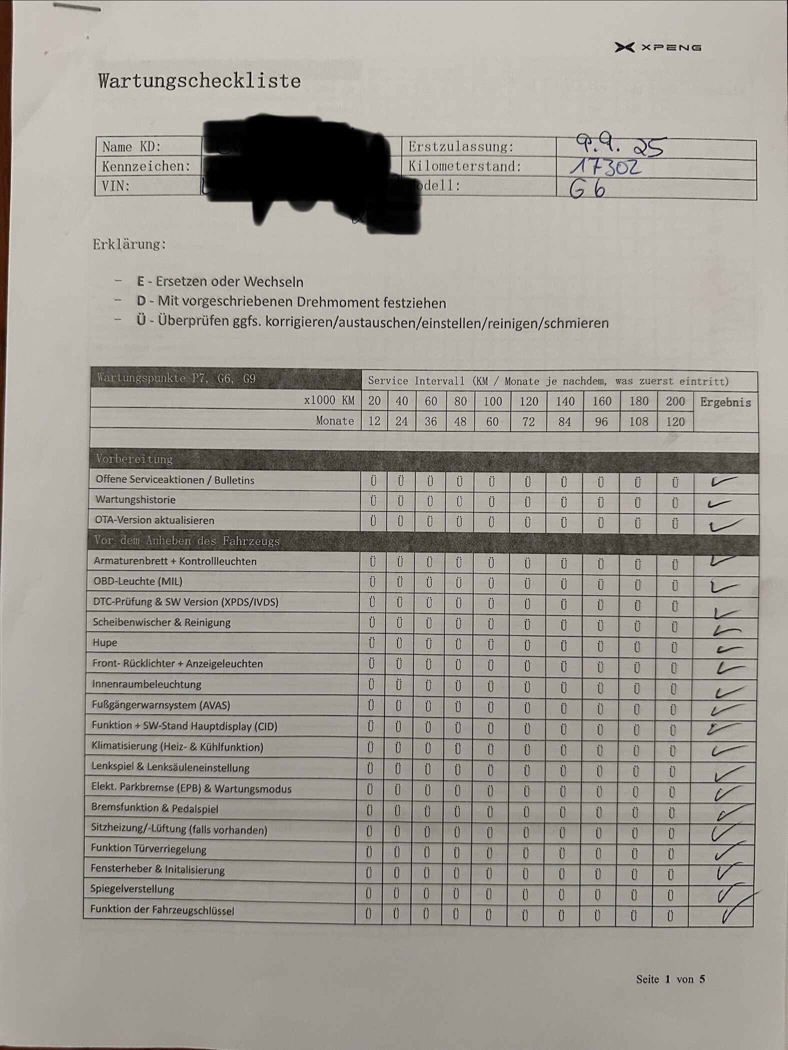

Interessiert jemanden die Servicecheckliste? Dann würde ich die einscannen und posten. Ist aber nichts spektakuläres.
Immer her damit :grinning_face:
