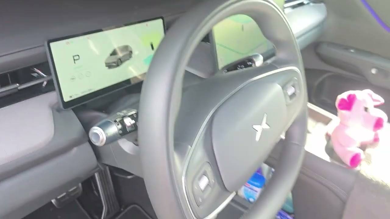

Erst gestern ist mir beim Aussteigen aus unserem G6P FL aufgefallen, dass nach Entlastung des Fahrersitzes weiterhin das Anschnallsymbol im Display erscheint.
Lässt sich zumindest beim Fahrersitz nachstellen, andere Sitze zeigen dieses Phänomen nicht.
XCombos mit entsprechender Bedingung funktionieren weiterhin fehlerfrei.
Auch wird nach dem Veeschließen kein Alarm ausgelöst.
Hat das auch noch jemand, oder ist das ein Fall für die Werkstatt?
Im Video habe ich versucht das darzustellen, nach Verschließen des Fahrzeugs erlöschen ja die Displays, daher endet das Video mit Schließen der Fahrertür.
Es wird auch sonst kein Alarm ausgelöst, somit erst mal „nur“ eine unschöne Sache.
Trotzdem würde ich vorher gerne wissen, ob diese Verhalten eine Ausnahme darstellt.
