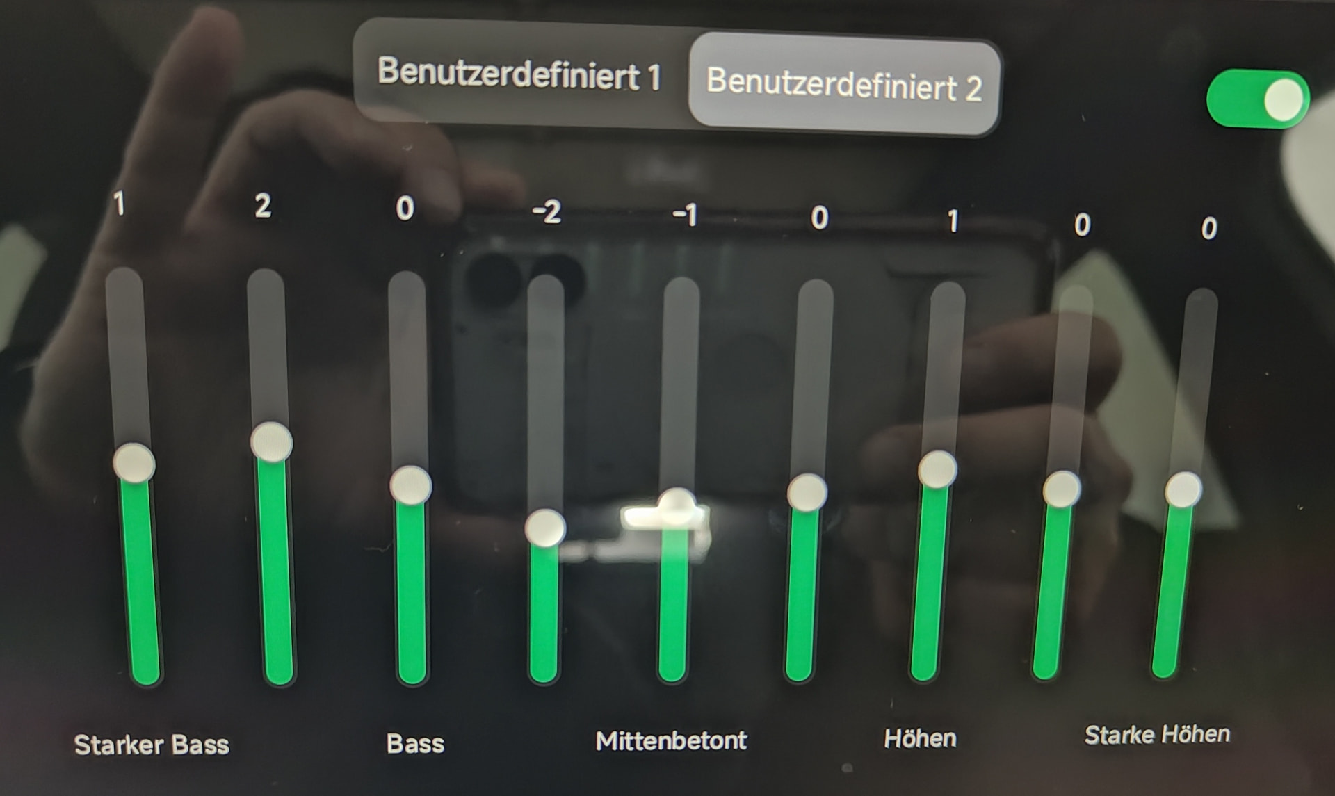

Amazon Music:
Über Android Auto / Apple Carplay kann ich nicht urteilen, da ich das nicht nutze.
Klang ist natürlich Geschmackssache. Die gegebenen Kurve ist relativ “Basslastig” ausgelegt. Wer zb gerne weniger Bass hätte dreht am Equalizer einfach die Bässe nach belieben raus.

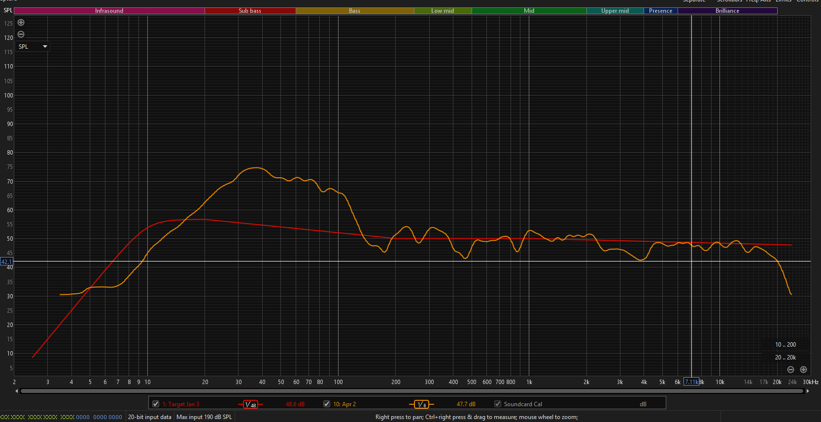

G6 - Modus “Kino” / Modus “Fahrer” / Raumklang 0
Ergibt dann diese Kurve:

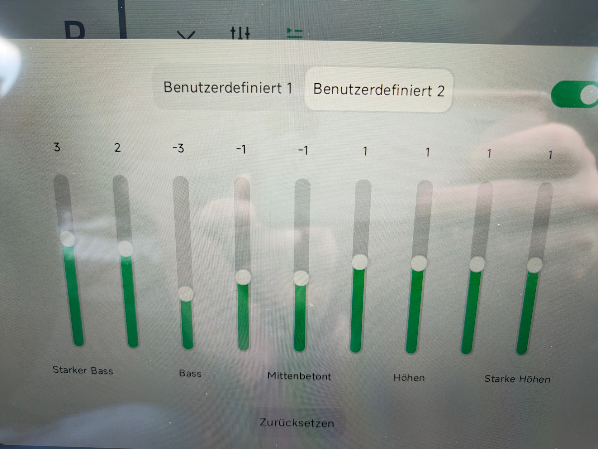

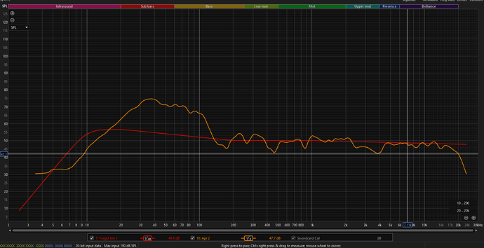

G9 - Modus “Kino” / Modus “Fahrer” / Raumklang 0

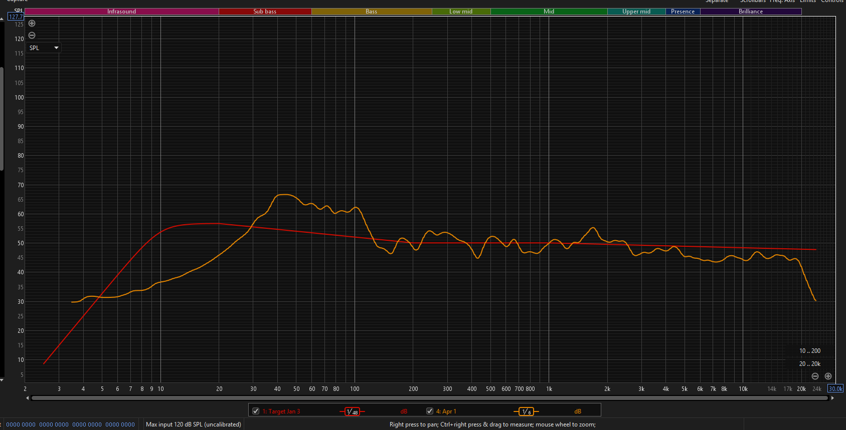

Kannst du einem Laien wir mir mal die Kurven erklären und warum diese gut ist?
Die Rote Kurve ist die “Referenz”,
die Kurve ist so … “Allgemein” was das menschliche Ohr als angenehm empfindet, homogen, nenn es wie du es magst.
Daran wird sich orientiert um möglichst nahe an diese Kurve zu kommen.
Die Kurve selbst beinhaltet eine leichte Erhöhung im Bassbereich sowie eine leichte Absenkung der Höhen, da Höhen deutlich aufdringlicher aufs Ohr wirken wie tiefe Frequenzen.
Hier sind wir auch absichtlich relativ hoch im Bassbereich gegangen, denn es dauert Erfahrungsgemäß sehr lange bis das jemand “unangenehm” empfindet. Sollte das so sein, der Hinweis oben, den kann man ohne Probleme einfach absenken.

„Starker Bass“ und „Starke Höhen“ sind ja ziemlich schiefe Übersetzungen. :wink:

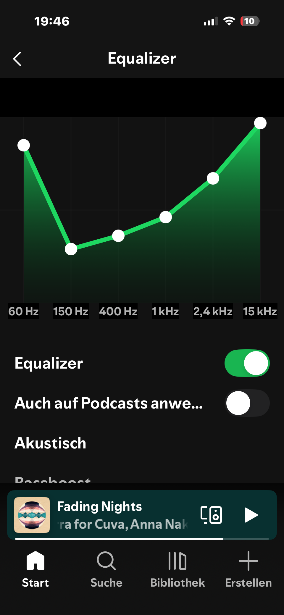

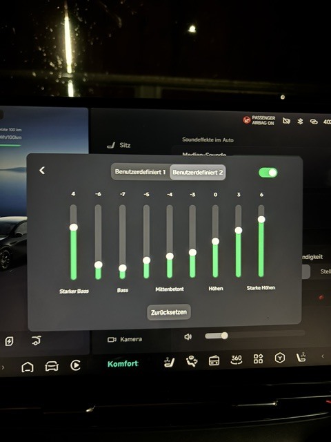

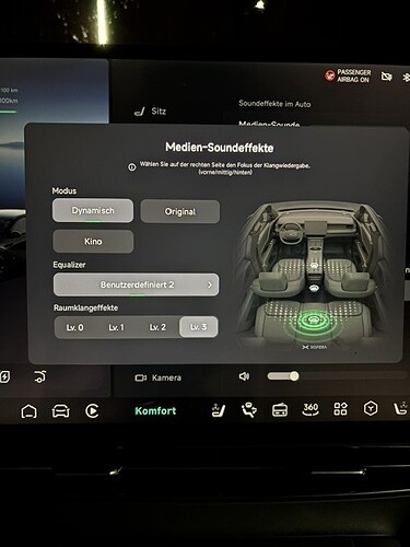

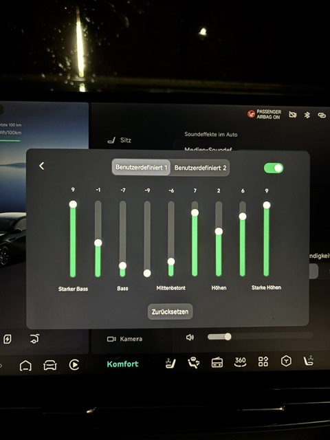

Hallo Zusammen, so ich habe das Soundsystem ausführlich unter verschiedenen Bedingungen getestet. Da mir der Sound sehr wichtig ist und die Anlage erst mal richtig schlecht klingt, habe ich alle Musikquellen durchgetestet und muss leider sagen, dass es nur wenige wirklich gute Optionen gibt, die für einen guten Klang sorgen.
Zufrieden war ich erst mit der Kombination Apple Car - Spotify höchste Qualität und meinen individuellen Einstellungen die als Screenshot folgen.
Als Testsong habe ich von Trentemöller - Take me into your Skin, da hört man den Potentialunterschied der verschieden Quellen sehr gut heraus.
Die Bilder zeigen die Einstellungen bei Spotify und jeweils zwei Einstellungen des Xpeng Equalizer. B1 mehr Bass für normale Musik. B2 für Elektronische Musik
Seh ich das richtig, dass den Equalizer in der Smartphone App angepasst hast und Equalizer im Xpeng ? Überschneidet sich dass dann nicht ?
