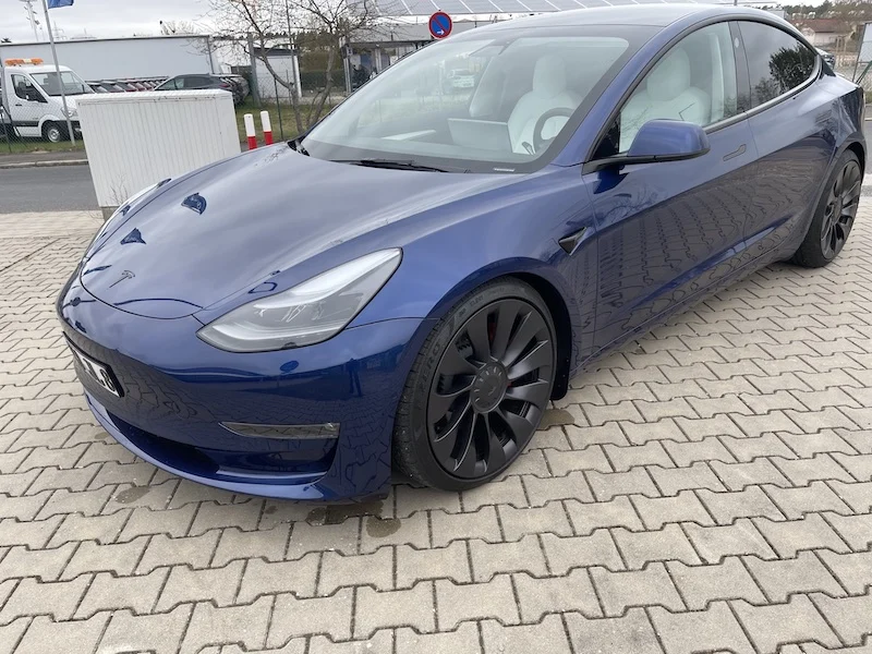

Bei den Fotos handelt es sich um mein eigenes Fahrzeug, von daher ist das Kennzeichen zu sehen.

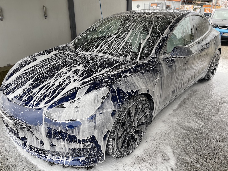

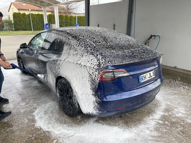

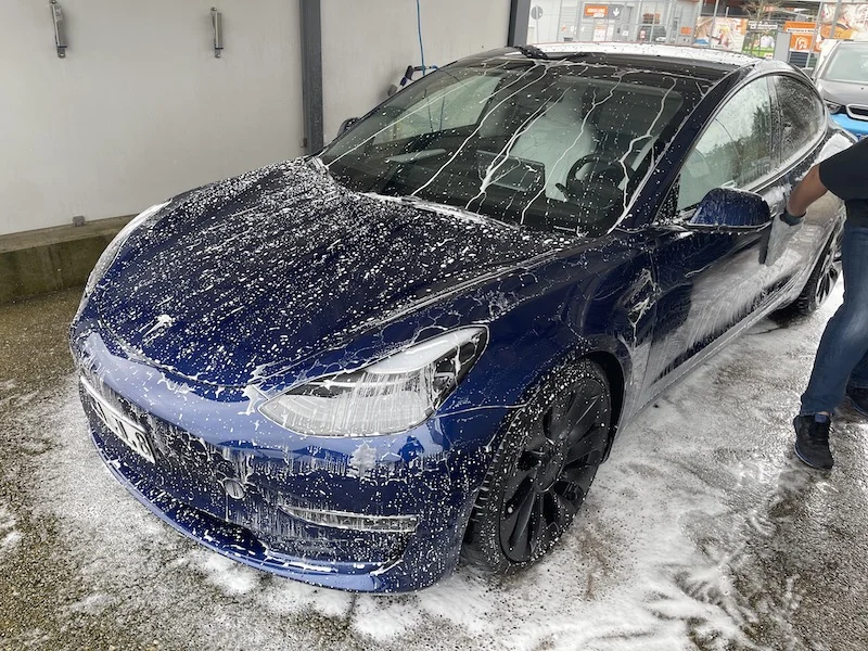

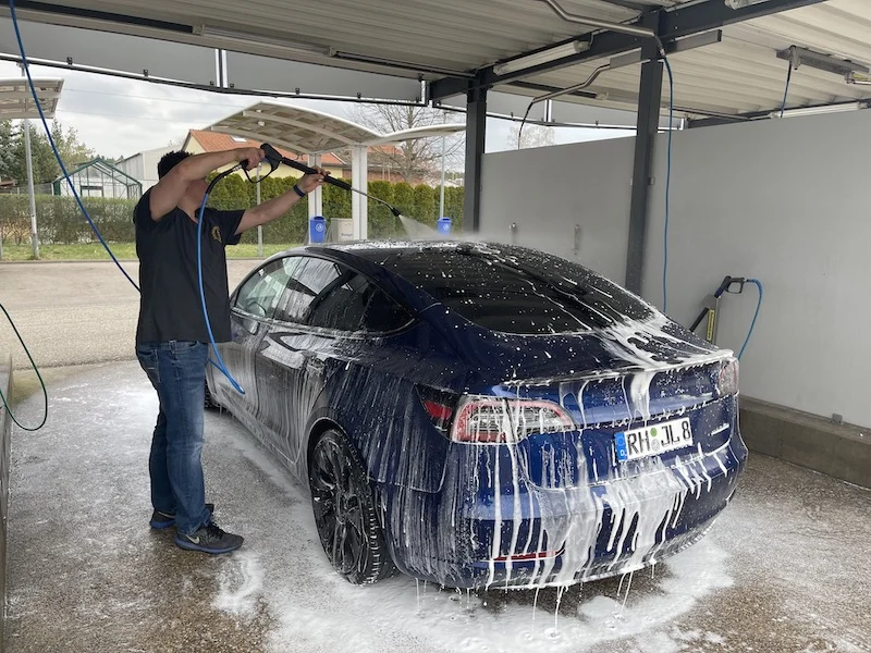

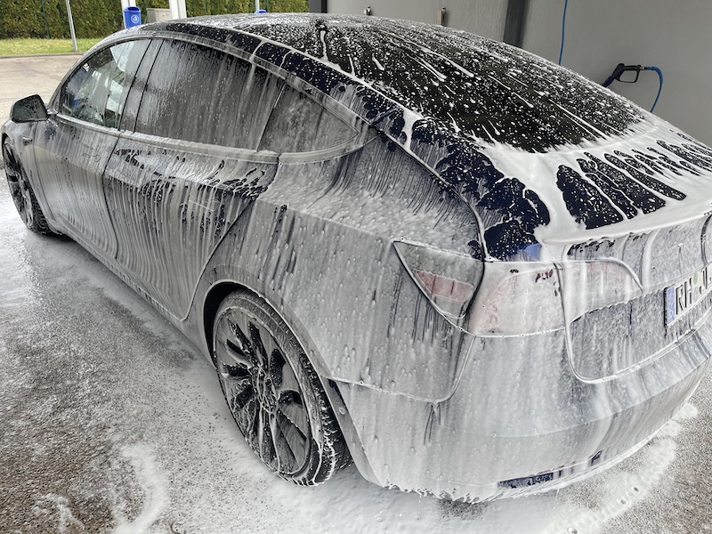

Als erstes Fahrt ihr in die Waschbox (Das Auto nie waschen wenn der Lack durch die Sonne heiss ist und das Auto beim Waschvorgang in der Sonne steht!) und schäumt das komplette Auto mit Vorreiniger ein. Bei vielen SB Waschboxen gibt es diese Option. Wenn nicht, gibt es die Möglichkeit mit Schaumsprühern (Bsp. Gloria FM10 und Vorreiniger z.B.Sonax Actifoam), das Auto manuell einzuschäumen:
Den Schaum solltet ihr ca.5 Minuten lang einwirken lassen, aber bitte darauf achten dass der Schaum nicht antrocknet. In der Zwischenzeit kann ich bei der SB Waschstation meinen Eimer mit Waschwasser füllen und gebe das PH neutrale Autoshampoo mit in das Wasser:

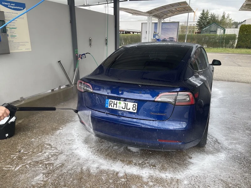

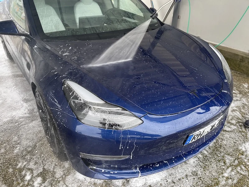

Als nächstes solltet ihr den Vorreiniger, welcher den groben Schmutz angelöst hat, abspülen mit einem Klarspülprogramm. Das Fahrzeug wird IMMER von oben nach unten gewaschen, mit dem Hochdruckreiniger abgespült usw.:

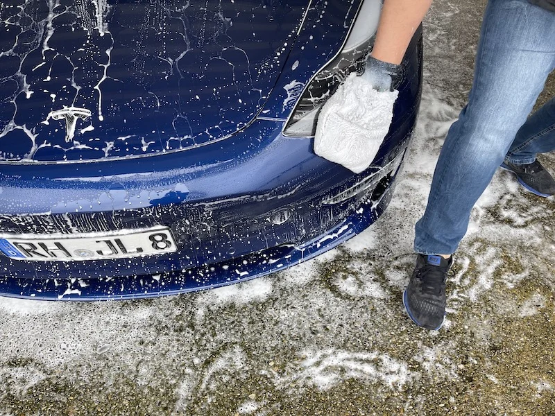

Im Anschluss sprühe ich noch einmal Vorreiniger Schaum auf das komplette Fahrzeug. Aber nicht mehr um den Schmutz anzulösen, sondern als weiteres Gleitmittel zusätzlich zum Autoshampoo. Je mehr Gleitwirkung vorhanden ist, umso geringer das Risiko Kratzer in den Lack zu ziehen:

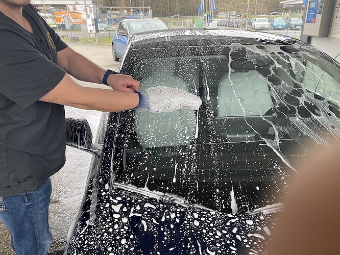

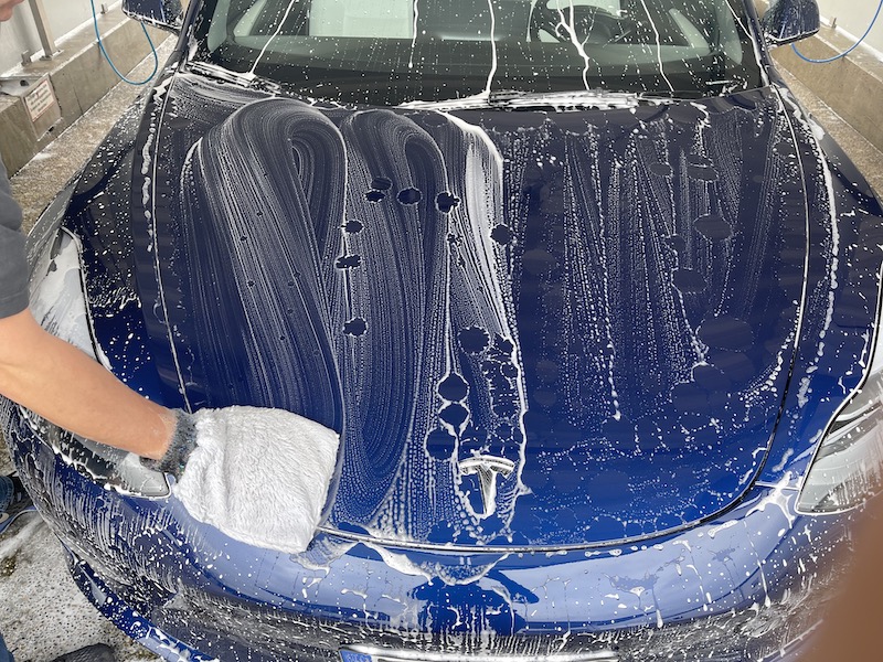

Ohne Einwirkzeit (die brauchen wir nicht da der Schaum nur als zusätzliches Shampoo und Gleitmittel dient) nehmt ihr Euch jetzt den ersten Waschhandschuh und taucht diesen in das Shampoowasser. Ich fange dann auf dem Dach an und wasche auf einer Fahrzeugseite das Glasdach, Heckscheibe und Frontscheibe damit:
Wenn ihr damit fertig seid, geht ihr auf die andere Fahrzeugseite, dreht den Waschhandschuh um und wascht die andere Seite des Glasdaches, Heckscheibe und Frontscheibe damit:

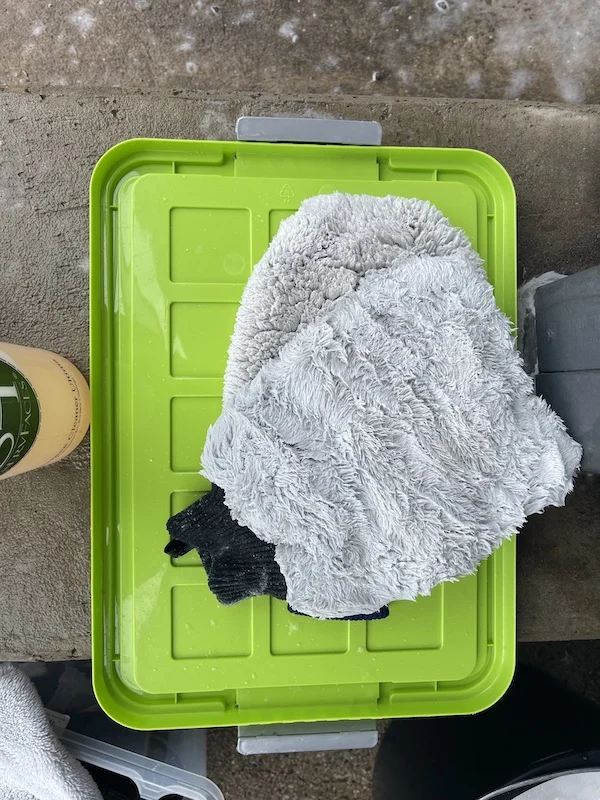

Danach legt ihr diesen Waschhandschuh geschützt weg, so dass kein Schmutz daran kommt. Also nicht auf den Boden legen o.ä.
Dieser wird jetzt nicht mehr benutzt! Ihr nehmt Euch den nächsten Waschhandschuh und taucht diesen in den Shampoo Eimer:

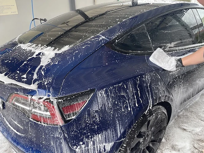

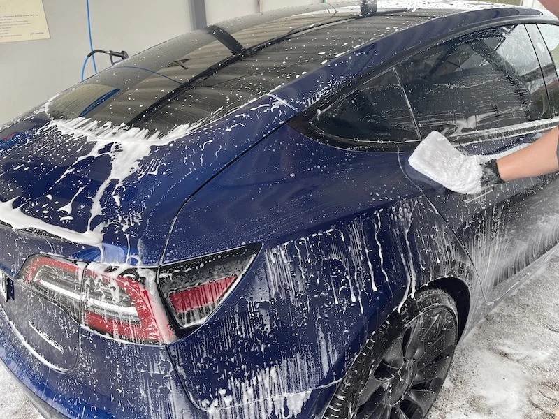

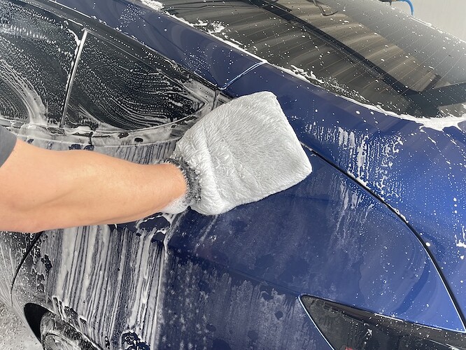

Jetzt fange ich damit an von oben nach unten die A-Säule, hinteren Kotflügel und zeitgleich die hintere Türe zu waschen. Dabei den Handschuh über den Lack gleiten lassen, so sanft wie möglich, ohne viel Druck. Es ist wichtig immer von oben nach unten zu waschen und niemals einen Waschhandschuh, der einen unteren Bereich berührt hat, wieder nach oben zu ziehen. Ich wasche auch nicht den Kotflügel von oben nach unten und gehe dann weiter zur Tür, sondern wirklich Kotflügel und Tür miteinander Waschen damit der Waschhandschuh nicht erst die Unterseite des Kotflügels berührt hat, dadurch stark verschmutzt wird und wieder oben an der Tür angesetzt wird:
Wenn ich mit der Tür fertig bin, wird der Handschuh gedreht und die vordere Türe und der vordere Kotflügel wird genauso gewaschen:

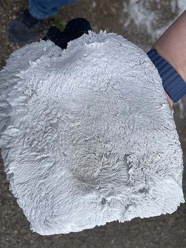

Ihr solltet für die Fahrzeugwäsche IMMER geeignete Mikrofaser Waschhandschuhe verwenden. Keine mit Zotteln oder gar Wollhandschuhe! Nur bei normalen Mikrofaser Waschhandschuhen wird der Schmutz in das innere des Handschuhs geleitet und man schiebt nicht den Schmutz auf dem Lack vor sich her:
Wenn ihr die erste Fahrzeugseite fertig gewaschen habt, legt ihr auch diesen Handschuh auf die Seite. Dieser wird nicht mehr benötigt:

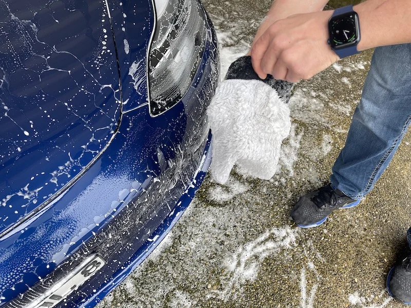

Jetzt wasche ich damit die Frunkhaube komplett:
dann dreht ihr den Handschuh wieder und wascht damit die Frontschürze. Dabei wieder darauf achten dass auch diese nur von oben nach unten gewaschen wird:

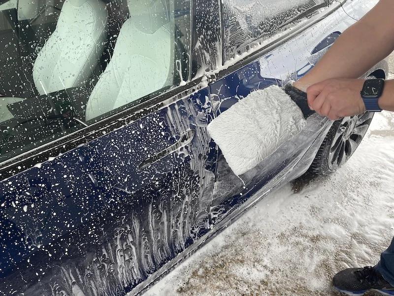

Danach kommt auch dieser Handschuh wieder auf die Seite und wird nicht mehr verwendet. Ihr nehmt den nächsten Handschuh, taucht ihn in Shampoowasser und wascht damit, genauso wie vorhin, die andere Seite des Autos. Ich persönlich fange hierbei wieder hinten am Kotflügel an und wasche den hinteren Kotflügel zusammen mit der hinteren Türe von oben nach unten:
Wenn ich damit fertig bin, wird der Handschuh wieder gedreht und die vordere Tür mit dem vorderen Kotflügel wird von oben nach unten gewaschen. Danach wird auch dieser Handschuh wieder auf die Seite zu den anderen, gebrauchten Handschuhen gelegt.

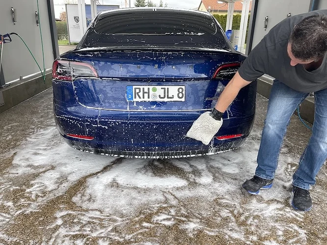

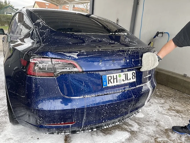

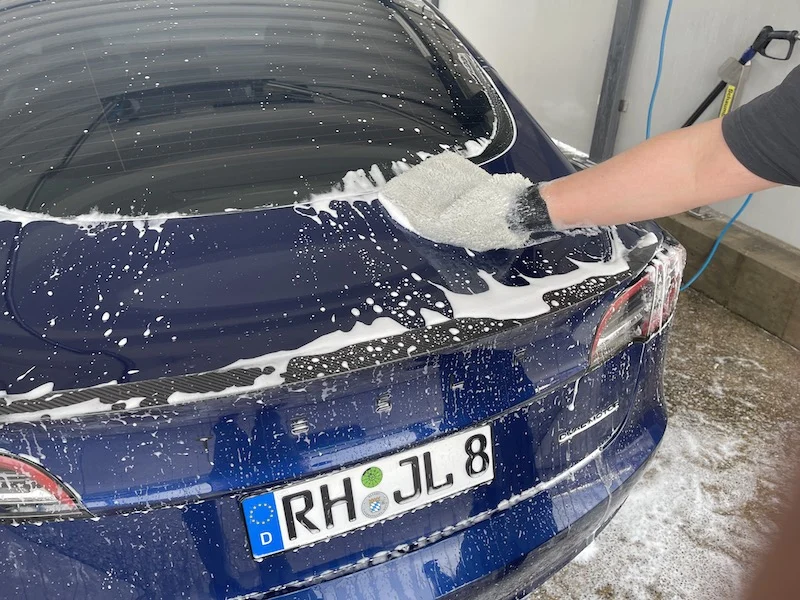

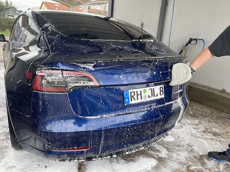

Ich nehme mir den letzten Handschuh, tauche ihn in Shampoowasser und wasche von oben nach unten den Kofferraumdeckel:
Hierbei gehe ich so vor, dass ich den Kofferraumdeckel komplett wasche. Also auch den Bereich beim Kennzeichen:

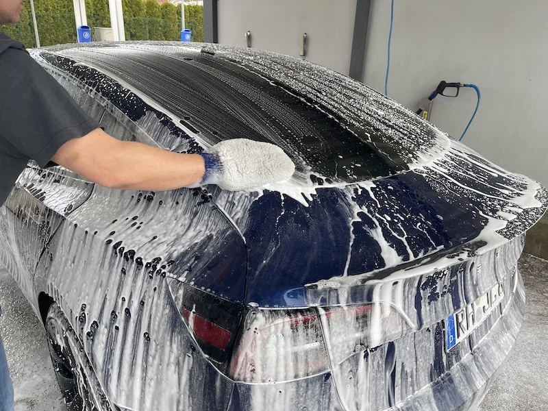

erst jetzt drehe ich den Handschuh wieder und wasche die Heckschürze:

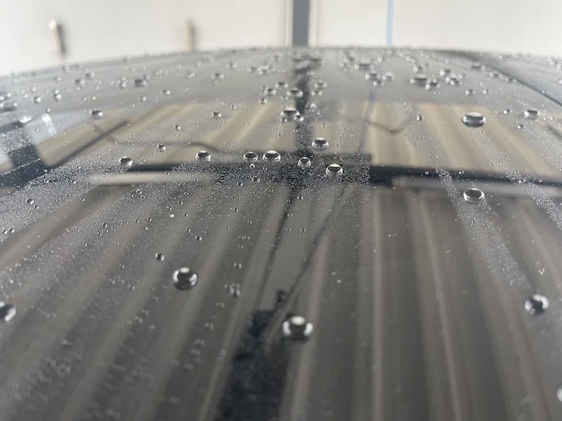

Danach ist das Auto soweit fertig gewaschen und ich spüle es mit dem „Glanzspülprogramm“ ab. Das hat den Vorteil dass es sich dabei um entsalztes Wasser handelt. Sprich es ist weiches Wasser ohne Kalk und es gibt keine Wasserflecken:

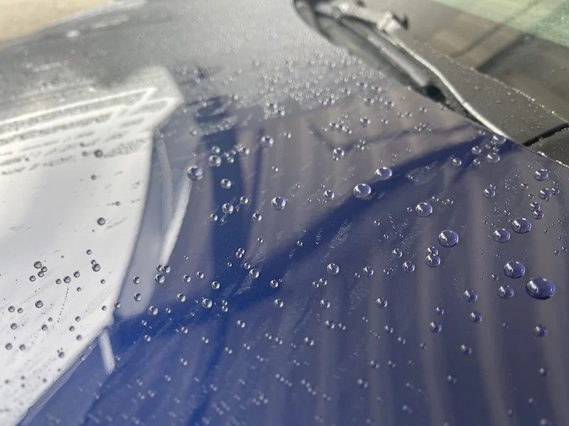

Mein Fahrzeug habe ich im November 2021 keramisch versiegelt und zeitgleich auch die Glasflächen. Die Hydrophobe Eigenschaft der Versiegelung ist enorm wie man an der Tröpfchenbildung sehen kann:

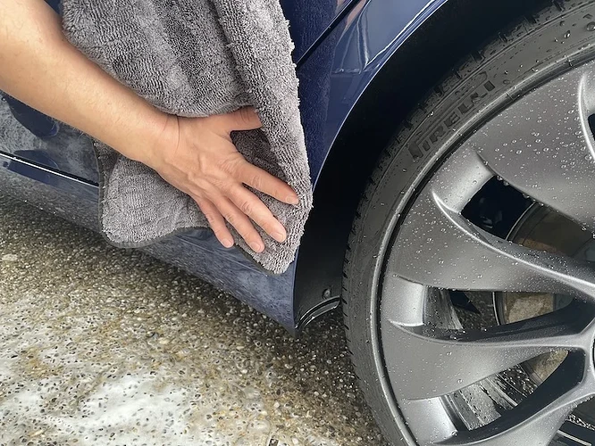

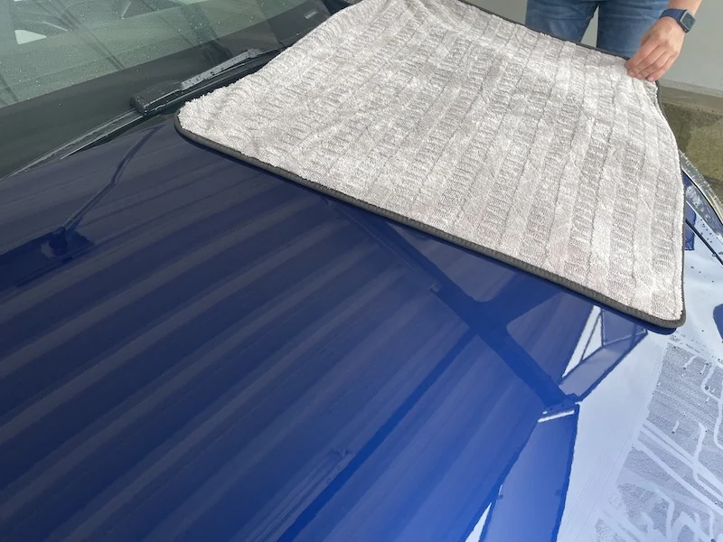

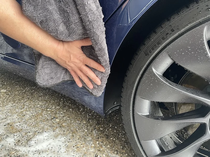

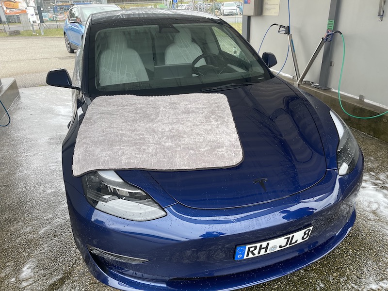

Jetzt kommen wir zum trocknen des Fahrzeuges. Ihr benötigt hier ein Trockentuch. Bitte kein Leder o.ä. verwenden. Am besten verwendet ihr ein Trockentuch mit geschlauften Mikrofasern. Diese haben den Vorteil dass sie viel Wasser aufnehmen können. Das Tuch wird nur auf das Fahrzeug gelegt und dann gleichmässig und vorsichtig über den Lack gezogen:
Das Fahrzeug wird auch von oben nach unten getrocknet. An schwierigen Stellen müsst ihr mit dem grossen Trockentuch aufpassen dass dieses nicht den Boden, die Räder o.ä. berührt. Es reicht schon eine minimale Berührung und es könnte sich Sand oder anderer Schmutz in den Fasern des Trockentuches festsetzen und ihr zerkratzt Euch damit sofort den Lack.
Ich mache es immer so, dass ich das Trockentuch in einer Hand halte und mit der anderen Hand ein Stück des Tuches auf dem Lack fixiere und damit ganz vorsichtig, ohne Druck den Lack trockne:

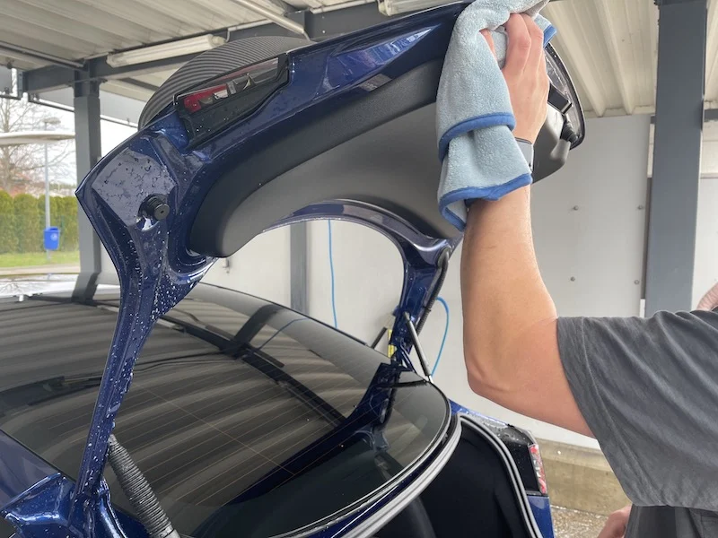

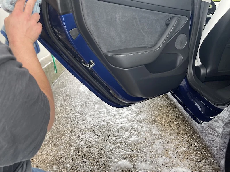

Für die Stellen der Kofferraum Kante, der Türinnenseiten usw. verwende ich ein kleines Trockentuch. Falls diese Stellen bei Euch vor der Wäsche verschmutzt sind, empfiehlt es sich hier einen weiteren Waschhandschuh zu verwenden der allerdings immer nur für diese Stellen verwendet wird. Gerade die Türeinstiege sind meistens sehr stark verschmutzt:

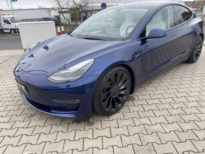

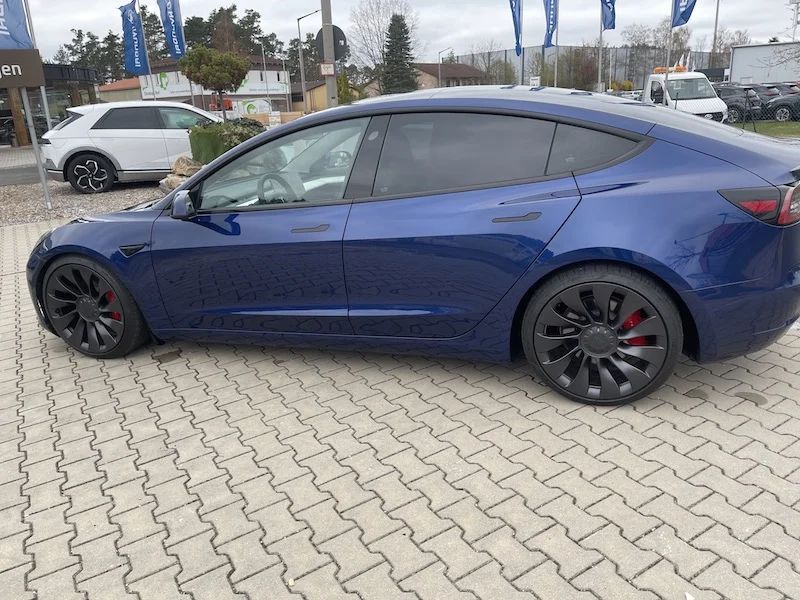

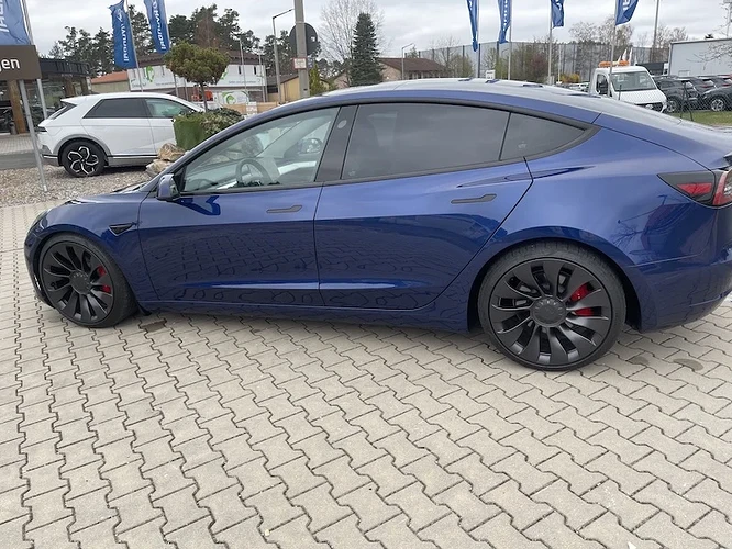

Hier noch das Ergebnis der Wäsche:
