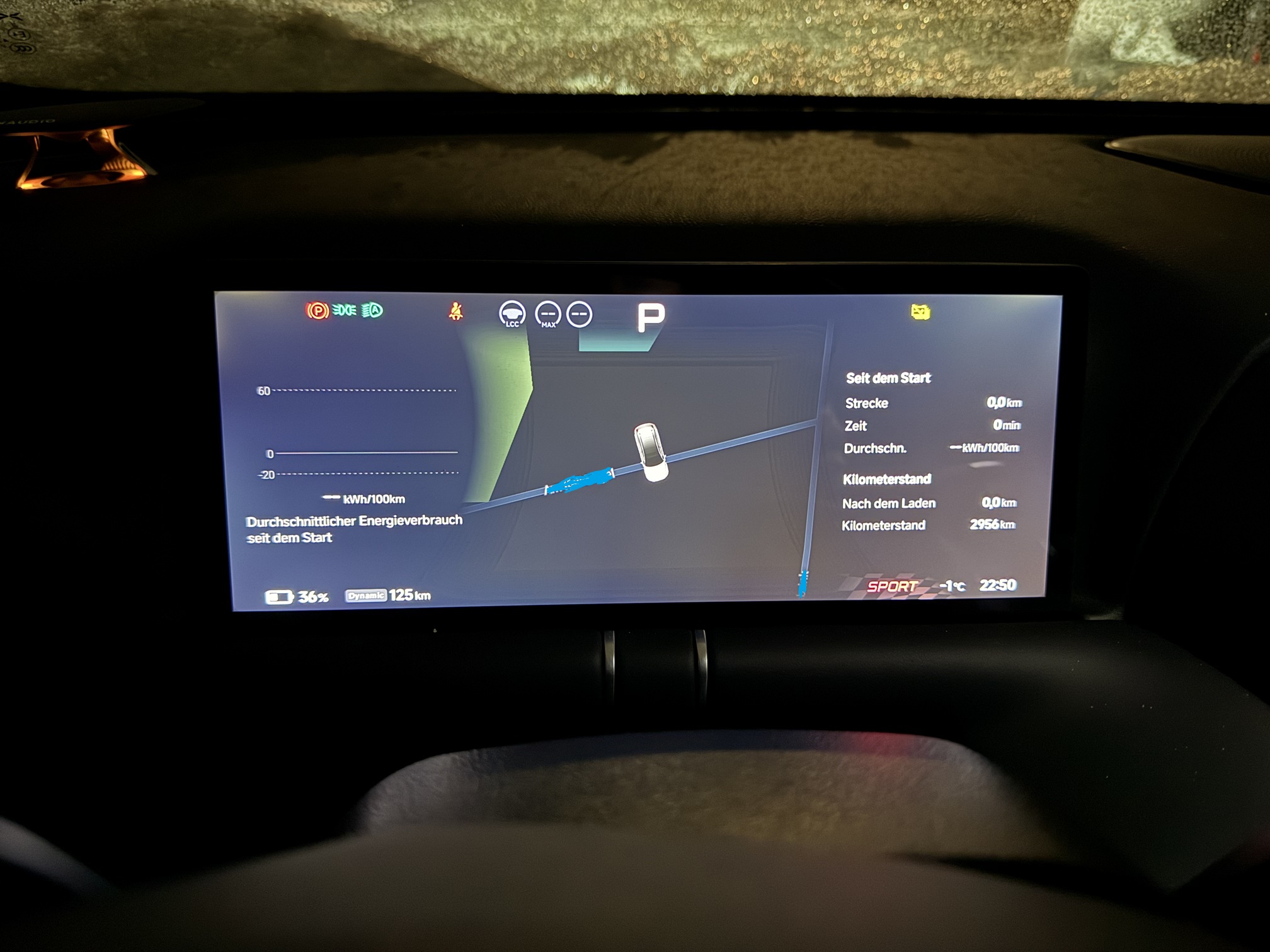

Ich konnte meine Auto heute nicht zu Hause an der WB laden. Im Display erscheint das gelbe Batteriezeichen durchgestrichen für Traktionsbatterie getrennt. Habe schon einen Reset gemacht das hat aber nichts gebracht. Ich habe den Vgate iCar Pro 2S Bluetooth OBD2 in Verdacht und habe den abgezogen.
Hat das jemand von Euch schon mal gehabt? Der Wagen lässt sich logischer weise nicht mehr bewegen.
Warte jetzt bis morgen, ob der Fehler immer noch besteht…
