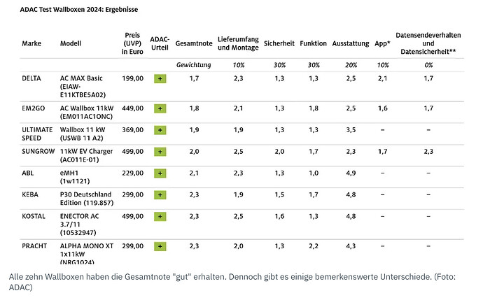

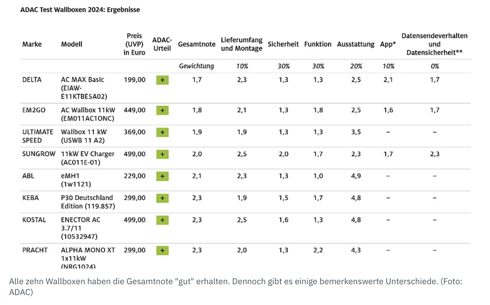

Der ADAC hat gerade wieder mal Test veröffentlicht für Wall-Boxen bis 11 KW … der Testsieger kostet lediglich 199 EUR inkl. Stromzähler !
Wichtiger Hinweis: prüfen, ob die Box mit dem Stromlieferant (Octopus, Tibber, Rabot, etc.) auch funktioniert!
Tibber supported zB nur ABL und KEBA aus der Liste.
Rausgeschmissenes Geld ![]()
