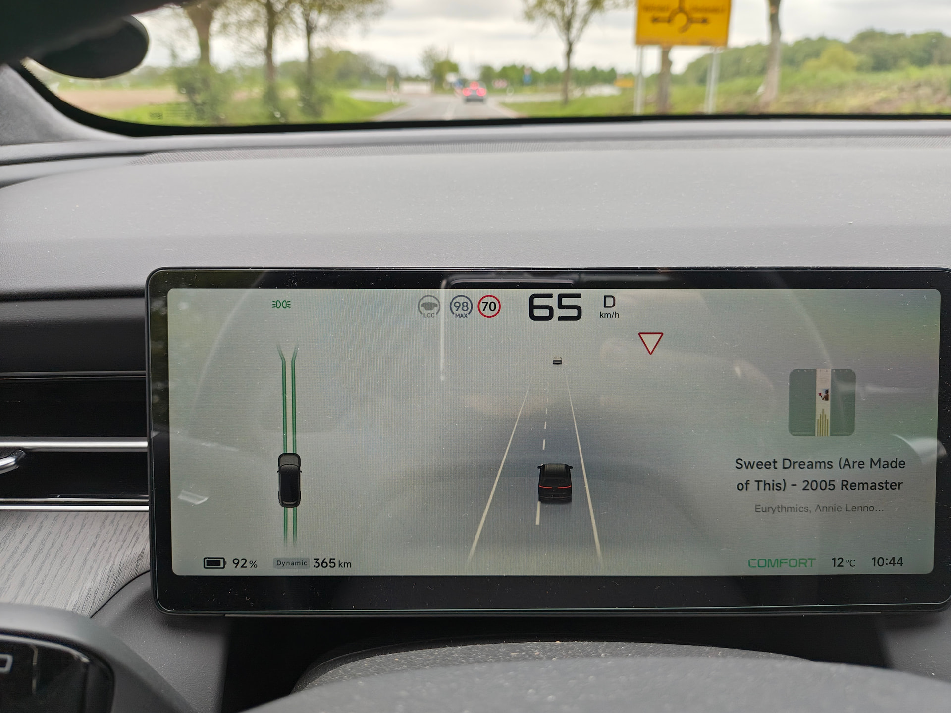

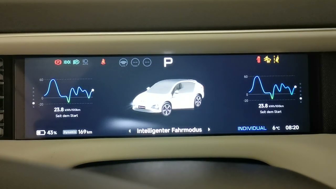

Mir ist bei meinem Zweitaccount (für das Zweithandy) aufgefallen, dass das Display über dem Lenkrad im linken Drittel wechselnde Anzeigen hat ( siehe Bilder) und so richtig ist mir nicht klar, warum? Der Wechsel erfolgt spontan ohne dass ich bewusst was gedrückt habe. Jemand eine Idee, warum das so ist?

Das ist, wenn sich CarPlay oder AA verbindet. Bei mir habe ich AA komplett deaktiviert, passiert nicht mehr.
Genau das ist es , stimmt. Beim „Haupthandy“ habe ich AA komplett deaktiviert, beim Zweithandy zum Testen aktiv gelassen. Alles Klar, danke !
