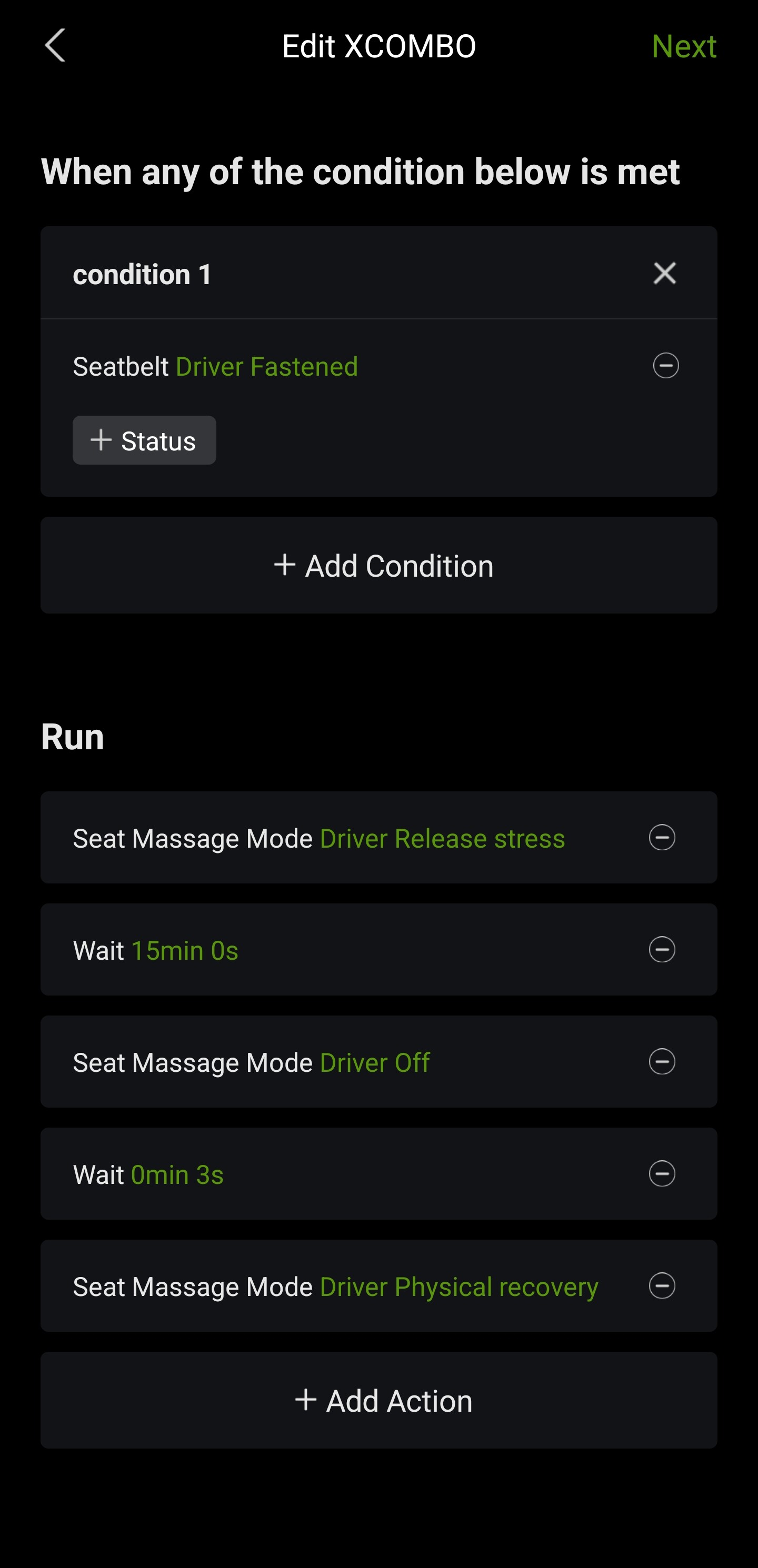

Hab ich auch schon mit 15:03 probiert. Hat nicht funktioniert. Aber ich probiere heute mal das mit ausschalten lassen und dann anschalten.
Ja genau darauf habe ich ja keine Lust, mein Arbeitsweg ist 25-30min. Deshalb soll der einfach einmal nochmal angehen von alleine XD.
Vielleicht gibt es noch eine kurze interne Verzögerung bis der Befehl ‚Massage an‘ ausgeführt und diese somit aktiviert wird. Und erst ab dann wird der Massage-Timer laufen.
Nein Du hast ihm jetzt gesagt „Mach die Massage an wenn Du wartest“. Das ergibt keinen Sinn.
Ich werde es versuchen zu testen sobald ich das Fahrzeug habe. Und ich suche nochmals nach der Lösung hier im Forum.
dann versuche ich mal das hier.
Es wäre einfach schöner, wenn die ganzen Funktionen einfach ne ordentliche Beschreibung hätten.
Naja gefunden habe ich den code der Combo schon. Nur kommt bei mir nix wenn 8ch danach suche.

Ich finde die Feutschen Übersetzungen grausam. Da blick ich noch weniger durch und ich hatte schon mit TIA Portal und ähnlichem Programmieren zu tun gehabt und trotzdem fällt es mir mit dem Xcombos teils echt schwer, einzuschätzen was denn genau jetzt was macht. Vorallem weil eine Verknüpfung mal so funktioniert wie erwartet und dann auch mal wieder nicht. Wenn ich richtig verstanden habe, sollte die Xcombo ja von oben nach unten abgearbeitet werden, das heißt wenn die Einschaltbedingung erfüllt ist fängt er mit dem ersten Punkt an Z.B. Massage ein, wenn dann Timer 15min kommt, läuft der an und wenn er abgelaufen ist, sollte eigentlich der nächste Command starten. Was er ja aber bei mir nicht macht… Wieso auch immer…

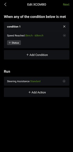

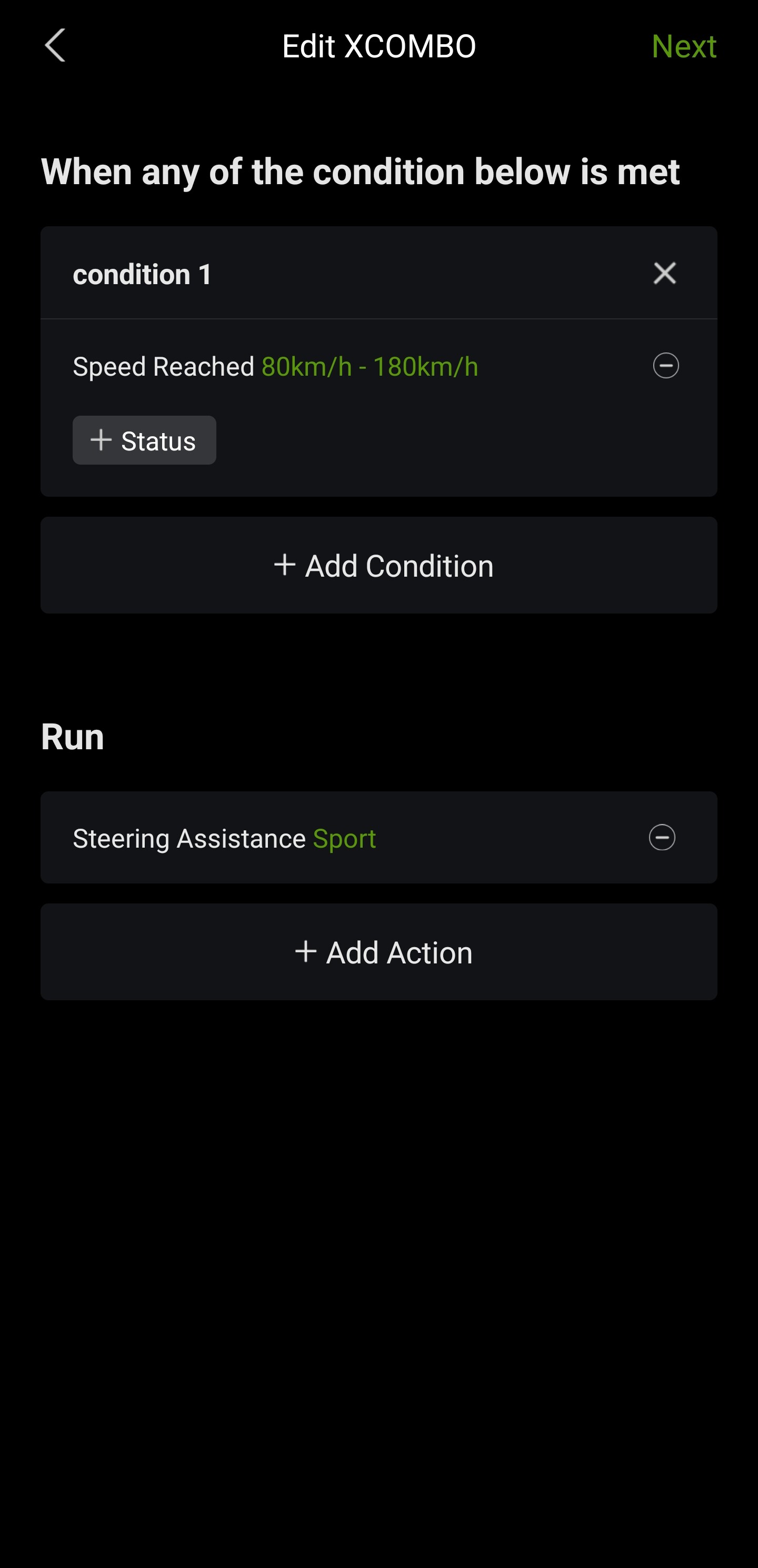

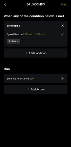

Dann gibt’s das Beispiel mit der Geschwindigkeitsabhängigen Lenkungssteifigkeit. Wo er zwar die Steifigkeit runter regeln kann aber warum auch immer nicht hoch
Das geht
Das wiederum nicht.. erklär mir mal einer wieso…

Mal ganz ganz doof gefragt…könnte eine zweite Xcombo evtl. so programiert werden, dass sie, nachdem eine Massage beendet wurde, eine Massage startet? Anstatt zu versuchen sowas in eine XCombo zu packen?

Nein, weil du Ls einschaltbedingung nicht abfragen kannst bzw angeben kannst ob die Massage läuft oder aufgehört hat.
Jetzt kommt der Oberwitz,
Wenn ich die schon vorhandene Combo
3598 0041 nehme und diese anpasse, geht es auf einmal. Wenn ich aber selber eine Xcombo, genau so erstelle. Geht es nicht. :sob:
Also wenn es danach funktioniert, ist ja schon mal ein positives Ergebnis da.
Kannst mir ja trotzdem Deine selbst erstellte, und nicht funktionierende XCombo nennen, dann schaue ich da mal gerne im Vergleich zu 3598 0041 drüber.
Vielleicht finde ich ja was.
Ja klar, tob dich aus.
