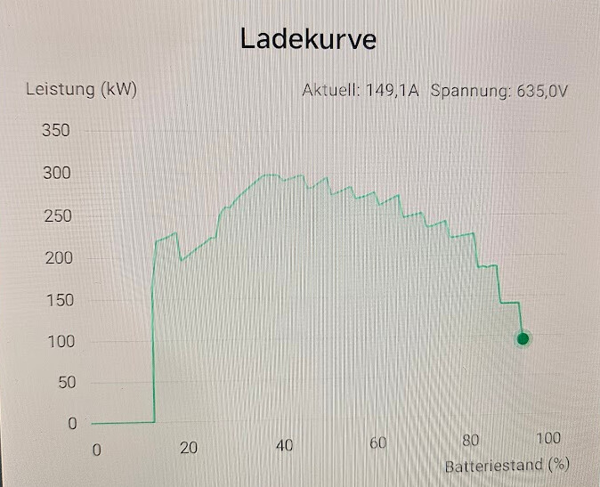

Moin zusammen, ich hätte gerne diese Probleme. Leider noch kein Auto da. :smiling_face_with_tear: Aber auch wenn ihr mich jetzt steinigt, vor einem Jahr war jeder BEV Besitzer noch froh, wenn er 170 kWh für 3 Minuten im Peak angezeigt hat. Das wird sich schon einspielen. Geduld.:innocent:
Mein Problem ist, dass das Auto einfach so Effizient ist (im vergleich zum Ioniq 5 als mein einziger vergleich), dass ich noch nicht laden musste :smiley: und bei mir gibt’s in der nähe auch “nur” 300kw Säulen. Mal nächste Woche schauen wie die Lade”kurve” aussieht.

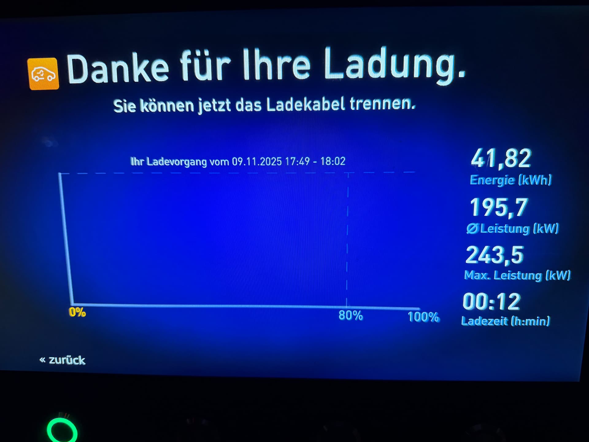

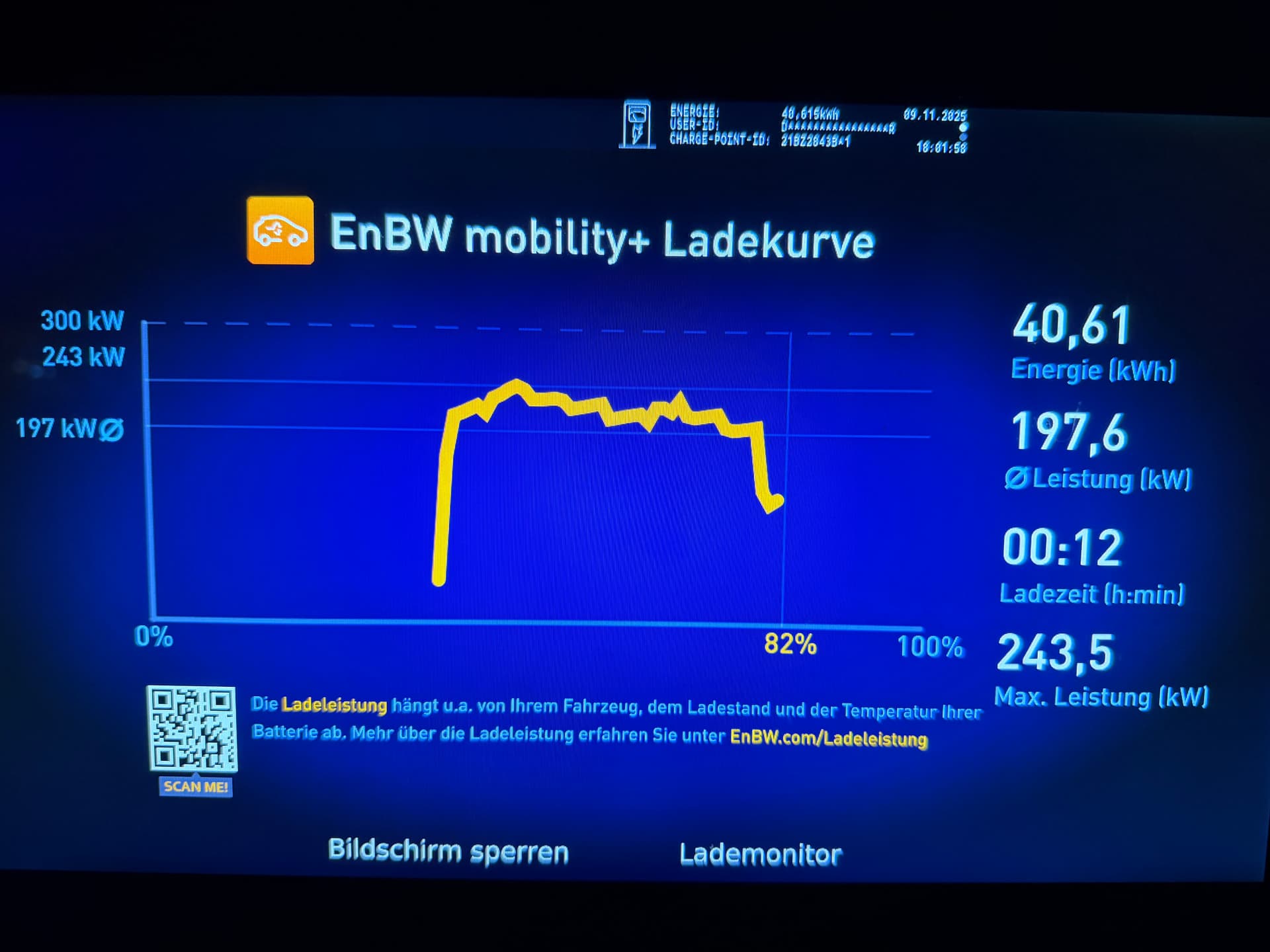

Ich war heute mit unserem vor 48h erworbenen XPENG G6P FL das erste mal laden.
Dort waren 4 Doppel Ladesäulen, 2 mit 2x150kW 2 mit 2x300kW, alle frei.
Habe mir eine 300kW genommen, war vorher eine Stunde gefahren und habe ca 10min vor Eintreffen auf “Batterie halten” gedrückt..
Ich war von der Ladeleistung etwas enttäuscht.
Geladen wurde von 37% auf 82% 12min Peak 243kW
nun frage ich mich welche Bedingungen müssen vorhanden sein damit der mal >350kW lädt?
10 Minuten Vorkonditionierung ist auch etwas wenig glaube ich… wie gesagt dem war es bei euch? Mein EQS benötigt bei den Temperaturen bspw. Mindestens 25 Minuten.
Du hattest doch noch 37% Restladung auf Deinem Akku …… bei < 10% und 20 min. Vorkonditionierung hätte die Ladekurve mit Sicherheit anders ausgehen….
ich hatte letztens ca. 5-10 min manuell vorkonditioniert und war bei 14 grad außentemperatur an einen 300kw Lader gefahren. Bin extrem zufrieden, bis fast 55% wollte er immer über 300 ziehen, ging aber nicht :smiley: ziemlich geil.
