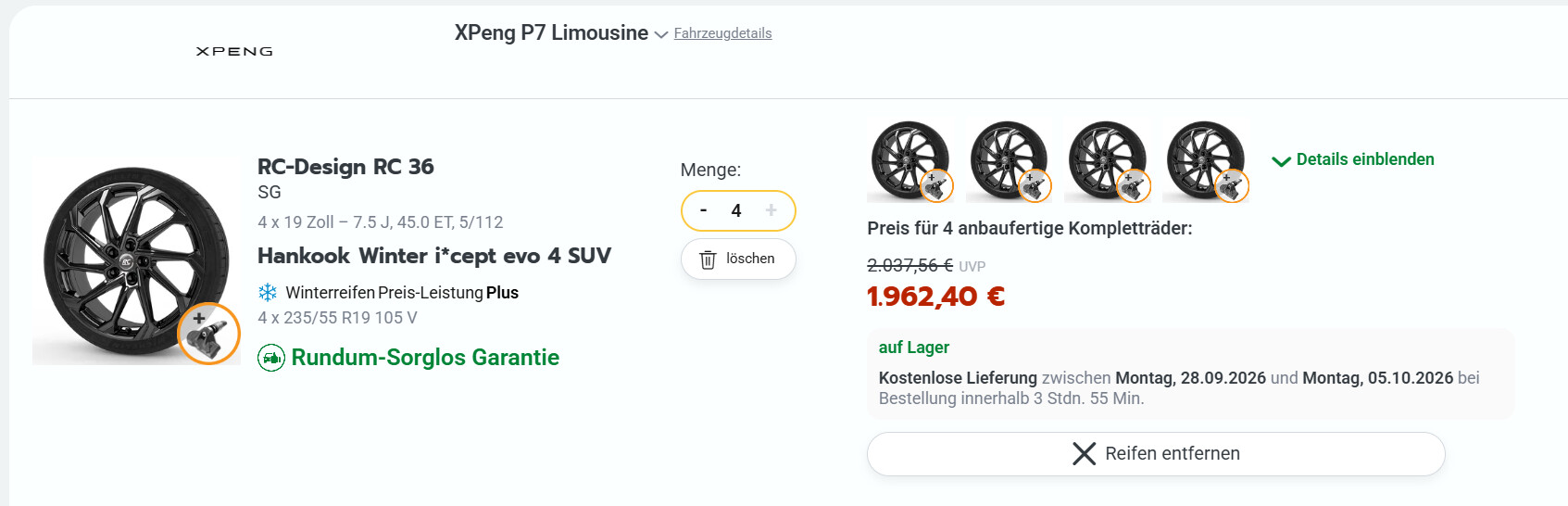

es ist soweit, wir können euch nun endlich eine Felge für den P7+ anbieten.
Dezent AR 19 Zoll Xpeng P7+
Mit ILOVEXPENG erhaltet ihr am Ende im Warenkorb noch kostenlosen Versand.
Bitte beachtet die Beschreibung:
  • Passform nur Heckantrieb aktuell
  • Gutachten kann direkt runtergeladen werden
Lieferzeit Anfang Oktober. Ihr könnt also bereits jetzt vorbestellen. Sollte jemand von euch andere Reifen (Winter) benötigen schreibt mich an, ich kalkuliere euch dann den Preis. Des Weiteren gilt das auch für Allwetter, sofern gefragt.

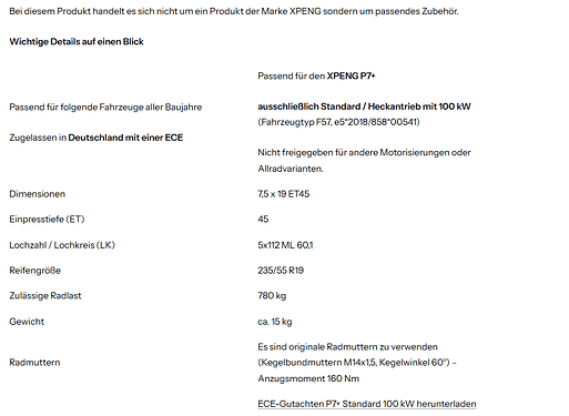

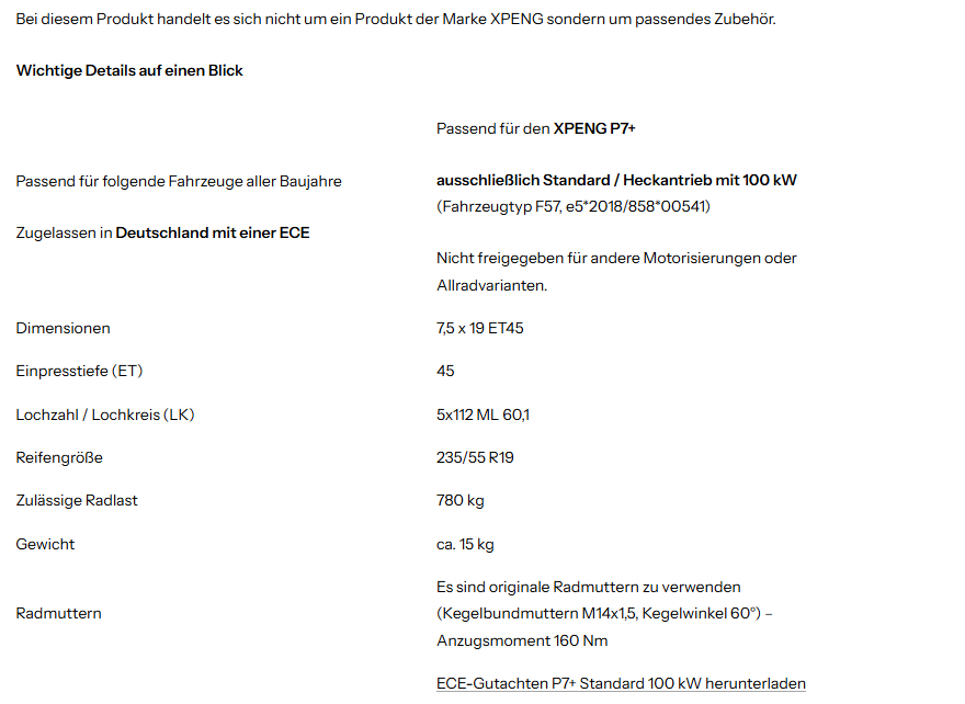

…irgendwas für den AWD???
Taugt also für den P7+ LR?
Komme nächste Woche mit ner Anfrage auf euch zu.
standard heckantrieb 100kW
steht fett oben drin
tja, Pech.

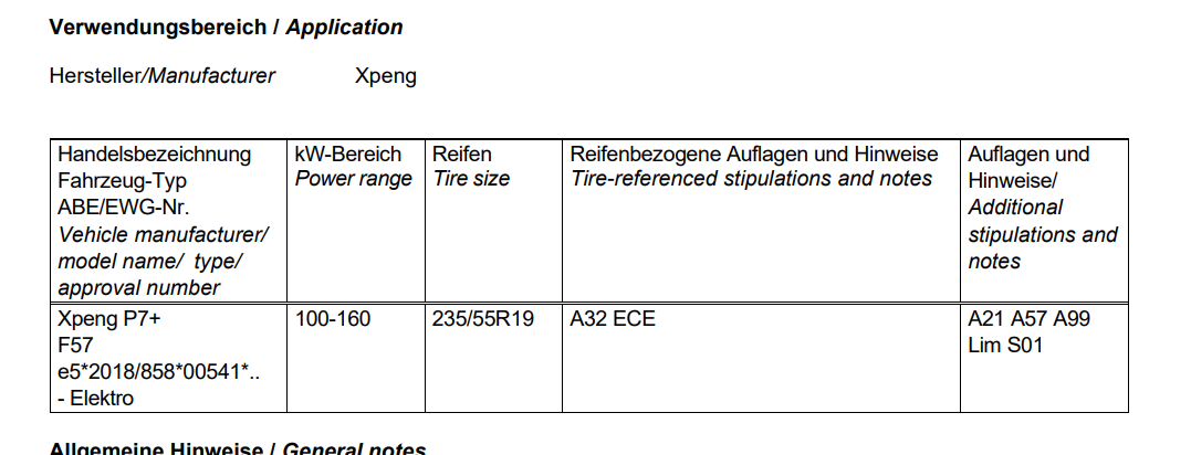

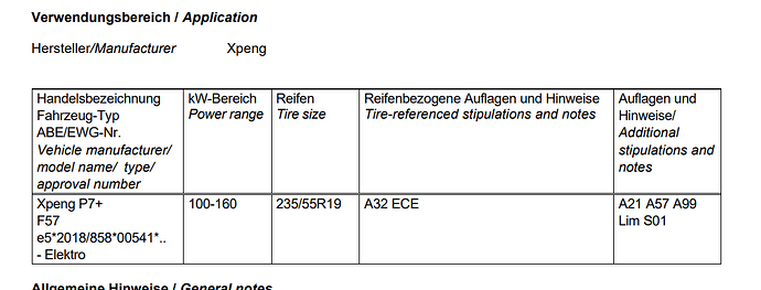

Laut Gutachten wenn ich mich nicht irre sollten diese auch in 19"(optimal Winter) für den AWD passen!
ece r124 002722 - rc36 759 xp1 anlage 21,v01 (5x112 et45 xp1 60,1).pdf (624,8 KB)
ECE Die Verwendung dieser Rad-/Reifen-Kombination ist nur zulässig, wenn sie bereits serienmäßig vom Fahrzeughersteller freigegeben ist (s. EG-Übereinstimmungsbescheinigung). Etwaige notwendige Einstellungen, Hinweise und Empfehlungen des Fahrzeugherstellers bei Verwendung dieser Rad-/Reifen-Kombination sind zu beachten.
Vielleicht weis jemand was diese Passage wirklich bedeutet, laut Felgenoutlet.at sind sie ja so Rundum-Sorglos Garantie. → Soll heissen kaufen und montieren ohne extra Eintragungen.
