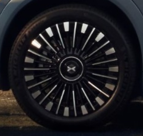

ich habe nun gestern die Daten für den X9 (Bild) erhalten und diese sagen ja folgendes:
235/50/R20 107V 20*7,5J
Wir haben diese Daten an die Entwicklung weitergegeben. Als kurze Erklärung üblicherweise nehmen Hersteller Daten die bei vielen Felgen bereits vorhanden sind. Der einzige Schritt der dann noch getätigt werden muss ist ein Gutachten.
Xpeng hat sich beim X9 aber gedacht wir machen etwas was es eigentlich nicht gibt. Aktuell können wir von keinem großen Hersteller: Borbet, Dezent, Ronal, AEZ, OZ, BBS, MAK, CMS, Alutec usw. eine solche Felge finden.
Was bedeutet das in der Praxis? Es muss eine Felge entwickelt werden und das wird Zeit benötigen.
Solltet ihr noch Details haben, dass 19 Zoll mit ET50 möglich sind schreibt mir gerne. Wir sind auf jeden Fall am Thema dran.

Mich würde ja die „chinesische“ Felge sehr gut gefallen. Gibt es da möglichkeiten diese zu beziehen?
hast du da einen Namen Marke (bin bei den Chinesen gerade nicht so drinnen im Thema)
KI-Antwort:
Der genaue OEM-Hersteller (Zulieferer), der diese spezifische aerodynamische Aluminium-Vielspeichenfelge im Auftrag von XPENG im Werk fertigt, wird vom Automobilhersteller nicht öffentlich in den offiziellen Datenblättern ausgewiesen.
Bei originalen Werksrädern (OEM-Teilen) behalten chinesische Elektroauto-Hersteller die konkreten Zulieferbetriebe für Guss- und Schmiederäder aus Wettbewerbsgründen meist unter Verschluss. XPENG nutzt für seine Fahrzeuge und Plattformen jedoch ein breites Netzwerk etablierter, hochgradig automatisierter chinesischer Tier-1-Zulieferer, die auf Aluminiumleichtbau und Aero-Felgen für Elektrofahrzeuge spezialisiert sind. Dazu gehören große Player der Automobilbranche wie beispielsweise Dicastal (CITIC Dicastal) oder Liulian.
Solltest du Ersatz für eine beschädigte Felge suchen, läuft der Bezug dieses exakten Typs direkt über das offizielle XPENG Service- und Teilenetzwerk unter Angabe der Fahrzeug-Identifikationsnummer (FIN). Alternativ bieten spezialisierte Anbieter wie XPENG Replacement Alloy Wheels passgenaue Nachbauten oder Ersatzräder im Original-Design an.
