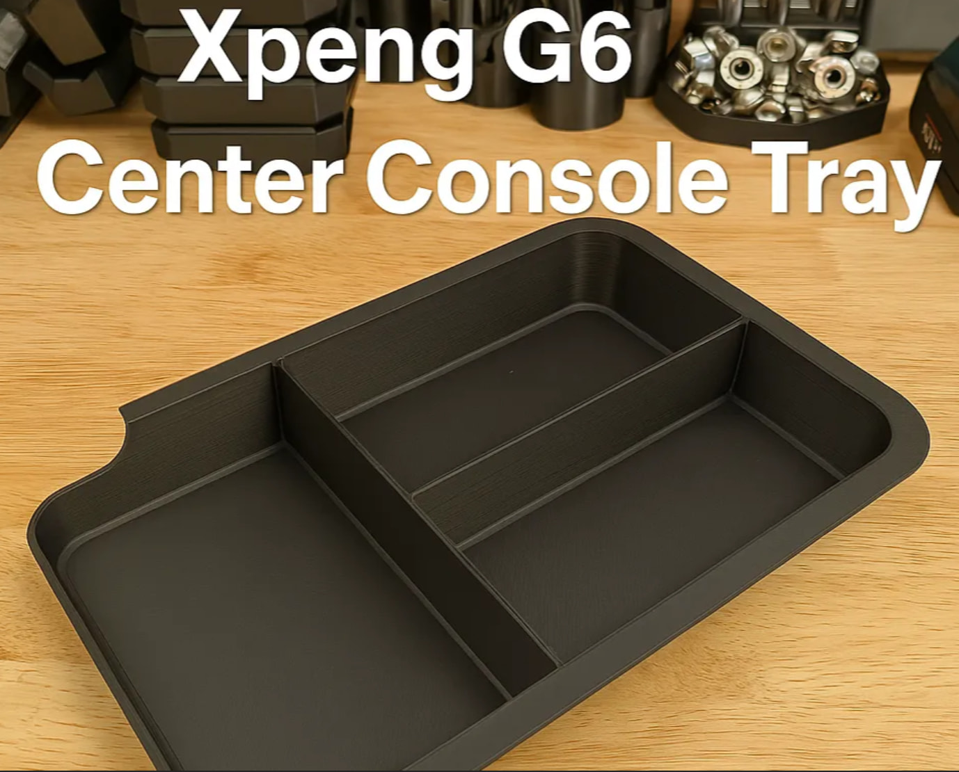

Mache gleich mal den Anfang:
Diese Einlage für die Mittelkonsole hab ich mir aus PETG auf meinem Bambulab P2S gedruckt, PLA wäre der Hitze im Auto vermutlich nicht lange gewachsen.
Kleiner Tip am Rande: Dünne Schicht Filz unter die Auflage kleben, dann gibts keine Kratzer an der Mittelkonsole :wink:
Jan
https://makerworld.com/de/models/1234307-xpeng-g6-center-console-tray#profileId-1253655
Hast du (auch) noch keine Erfahrung mit TPU oder warum hast du das mit PETG gedruckt?
Grüße von einem P2S-Kollegen. :slight_smile:
Ich hatte mal eine Ladeschalenadapter für einen Cupra Born in TPU gedruckt. Nach ein paar Sommertagen war das Teil so verformt, dass der eigentliche Einsatzzweck nicht mehr erfüllt war.
Ich druck solche Teile für Auto und Werkstatt eigentlich immer in PETG, nur gute Erfahrungen gemacht…

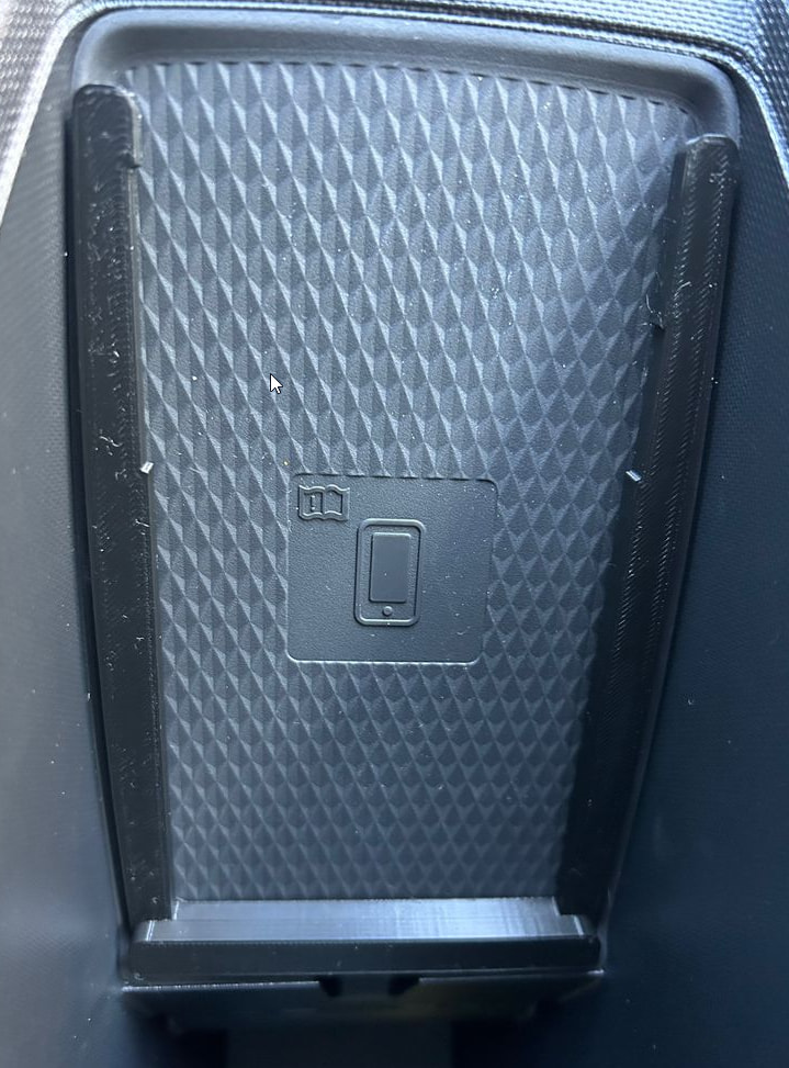

TPUs verformen sich bei Temperaturen von 60-80°C. Dabei verliert es aber nicht seine Elastizität. D.h. man kann es in seine Ausgangsform zurückbiegen.
Ich habe dieses Teil gedruckt:
Die oberen Enden haben sich mit der Zeit nach innen gebogen.
Bei massiveren Drucken passiert das wahrscheinlich weniger.
Die Schale ich die käuflich erworben habe ist aus ABS gefertigt.

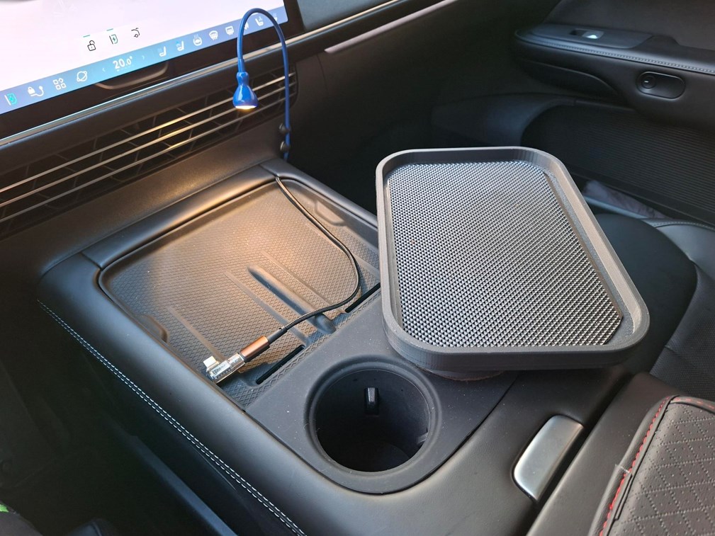

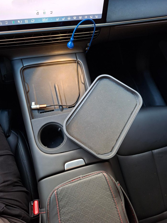

Ich hatte mir mal vor einiger Zeit ein schwenkbares Tablett für den Getränkehalter gebaut/gedruckt, incl. gewinkeltem Ausgleichring, da die Aussparung zumindest an meinem vFL G6 nicht ganz horizontal ist.
Mit der Silikonauflage rutsch da während der Fahrt auch nix, ideal um die Brotdose nicht immer auf den Beifahrersitz zu legen.
Aber mit PLA oder PETG gibt das nix, die Hitze lässt das Tablett im Hochsommer nach unten wandern.
Seit dem ich ASA-CF dafür genommen habe ist Ruhe.
Gefällt mir sehr schön gemacht, kann ich da die STL Datei haben bitte :blush:
Schaut gut aus, Danke fürs teilen!
Jan
Die Dateien suche ich am WE mal raus.
Weiss nur nicht ob die Mittelkonsole beim FL gleich ist, wegen dem Winkel des Tabletts?

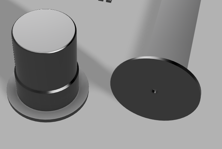

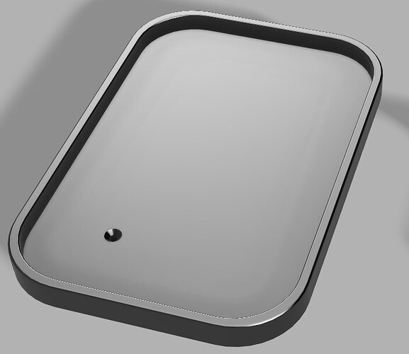

Hier mal die Druckdaten.
Also das Tablett muss zwingend in ASA gedruckt werden, PETG im Sommer reicht nicht!
Bei mir ist das Tablett in dieser Silikonhandyablage installiert, welche auch in die Becherhalter geht.
Ggf. müsst ihr den Bechereinsatz ohne das Silikon in X/Y etwas größer scalieren …
Die Datei ist eine ZIP, also das .PDF am Ende entfernen.
Tablett Auto G6.zip.PDF (78,2 KB)

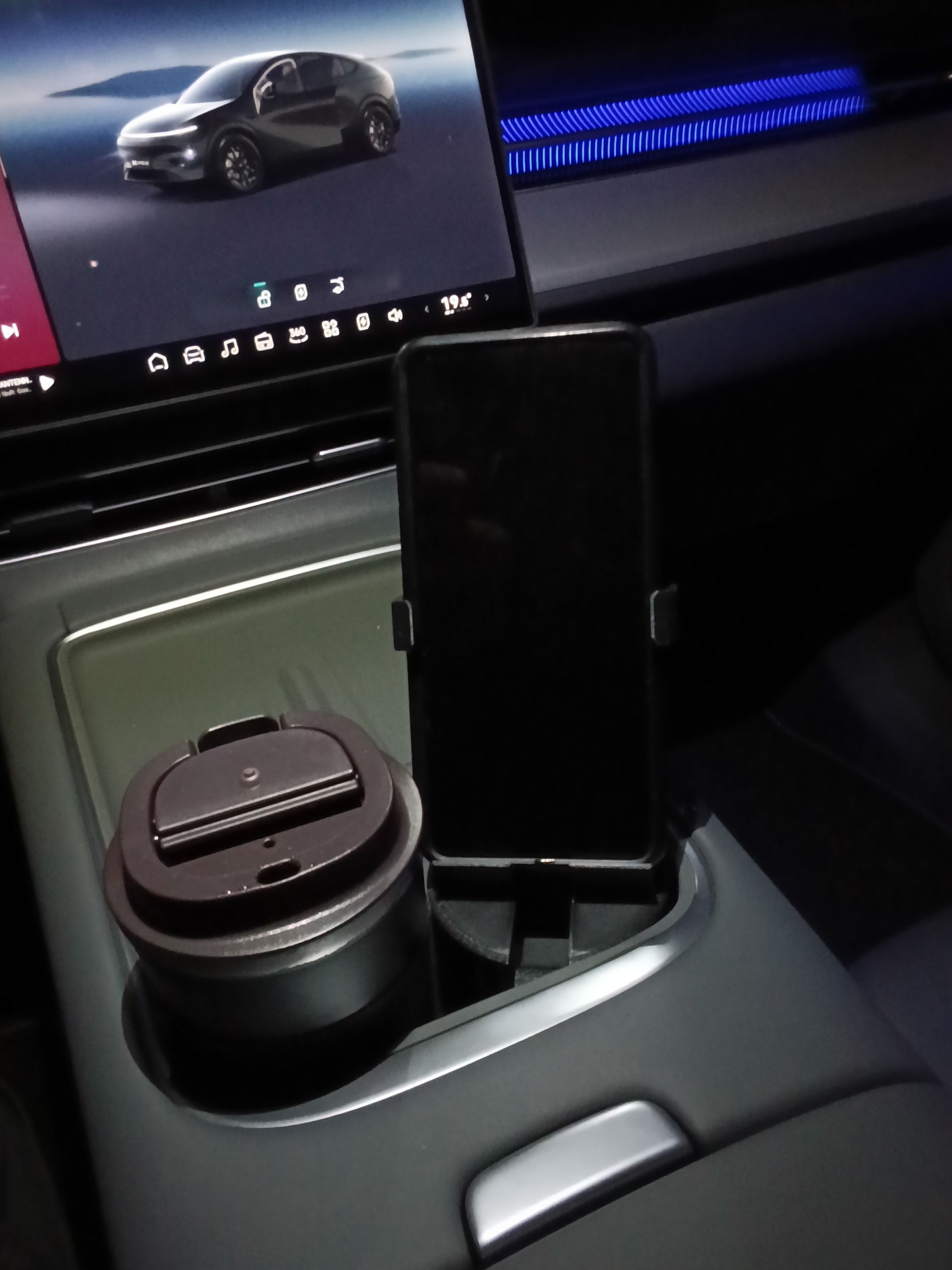

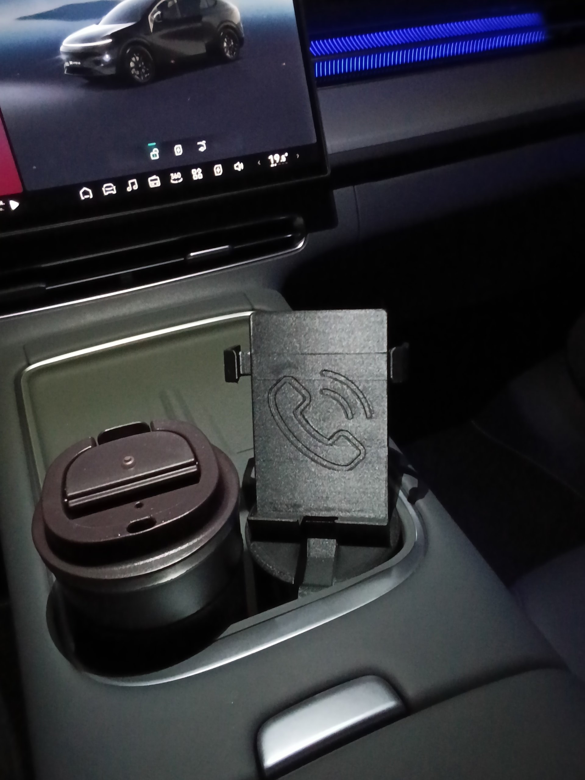

Hier noch was um das Handy besser sehen zu können:
https://makerworld.com/models/421882?appSharePlatform=copy
Ein wenig klobig, aber für meine Zwecke erst mal OK. Vielleicht finde ich was zierlicheres…
