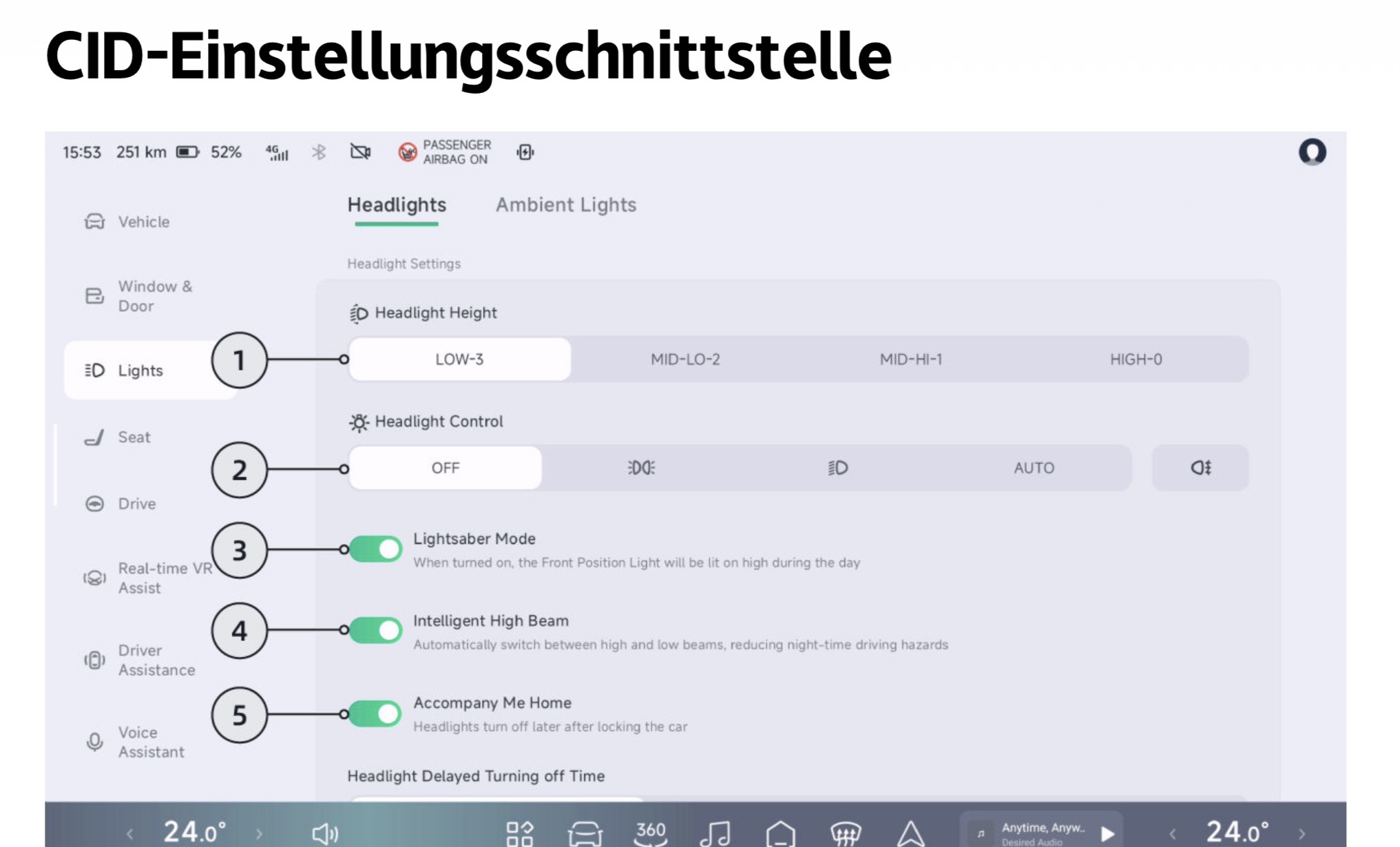

Du könntest höchstens noch in die Einstellungen schauen ob die Scheinwerfer auf höchster Position stehen (1), sofern du allein oder mit Beifahrer und ohne Gepäck unterwegs bist.
