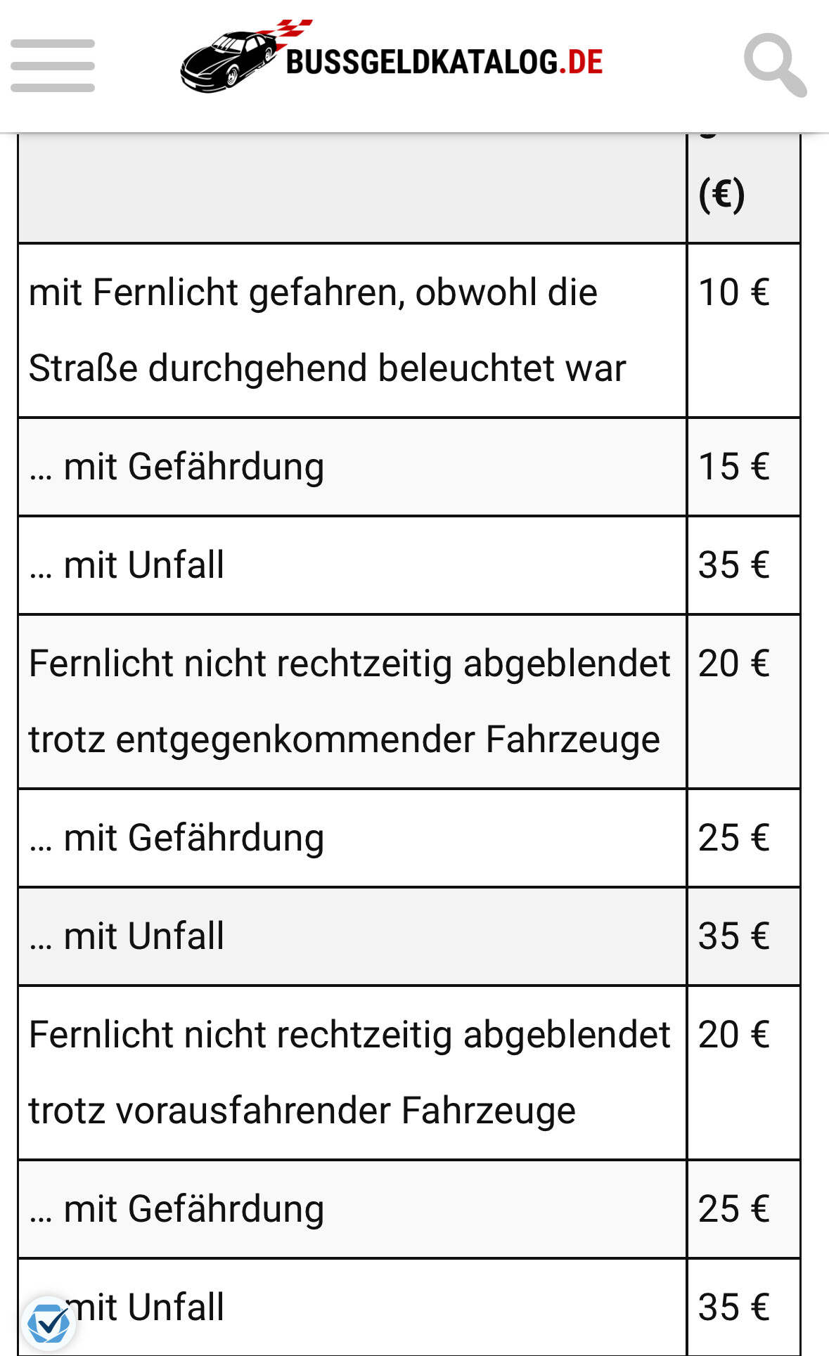

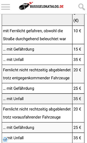

Was ich allerdings nicht verstehe, warum innerorts nicht generell das Abblendlicht eingeschaltet ist? Wer es innerorts heller braucht, sollte es manuell einschalten. :backhand_index_pointing_down:
ja, …man flutet den Vorausfahrenden meistens sehr lange von hinten an bis abgeblendet wird. Find ich auch alles andere als nett.
Habe ich bei anderen Fahrzeugherstellern so wie bei XPeng noch nie erlebt, auch hier sollte nachgebessert werden. Sollte ja eigentlich kein Problem sein dies durch das aktuelle Fahrverhalten intelligent zu erkennen das man innerstädtisch fährt.

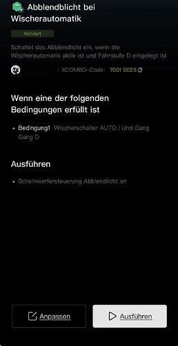

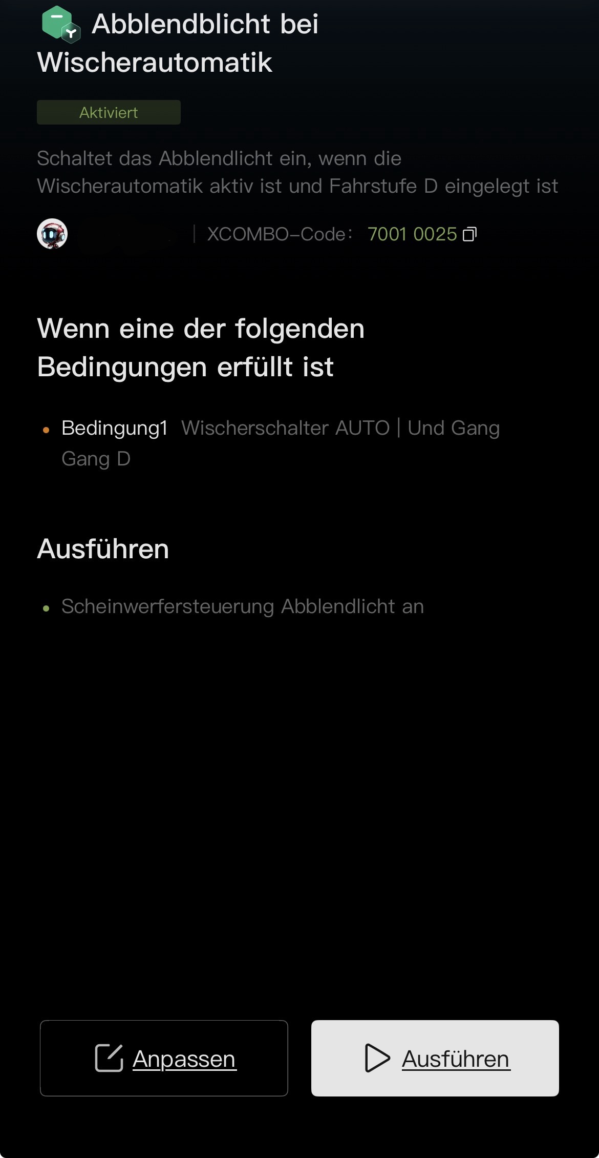

Ich hab’s bei mir so gelöst, da ich die Wischerautomatik eh nur bei Bedarf einschalte.
Mea Culpa.
War von mir wohl etwas unglücklich geschrieben.

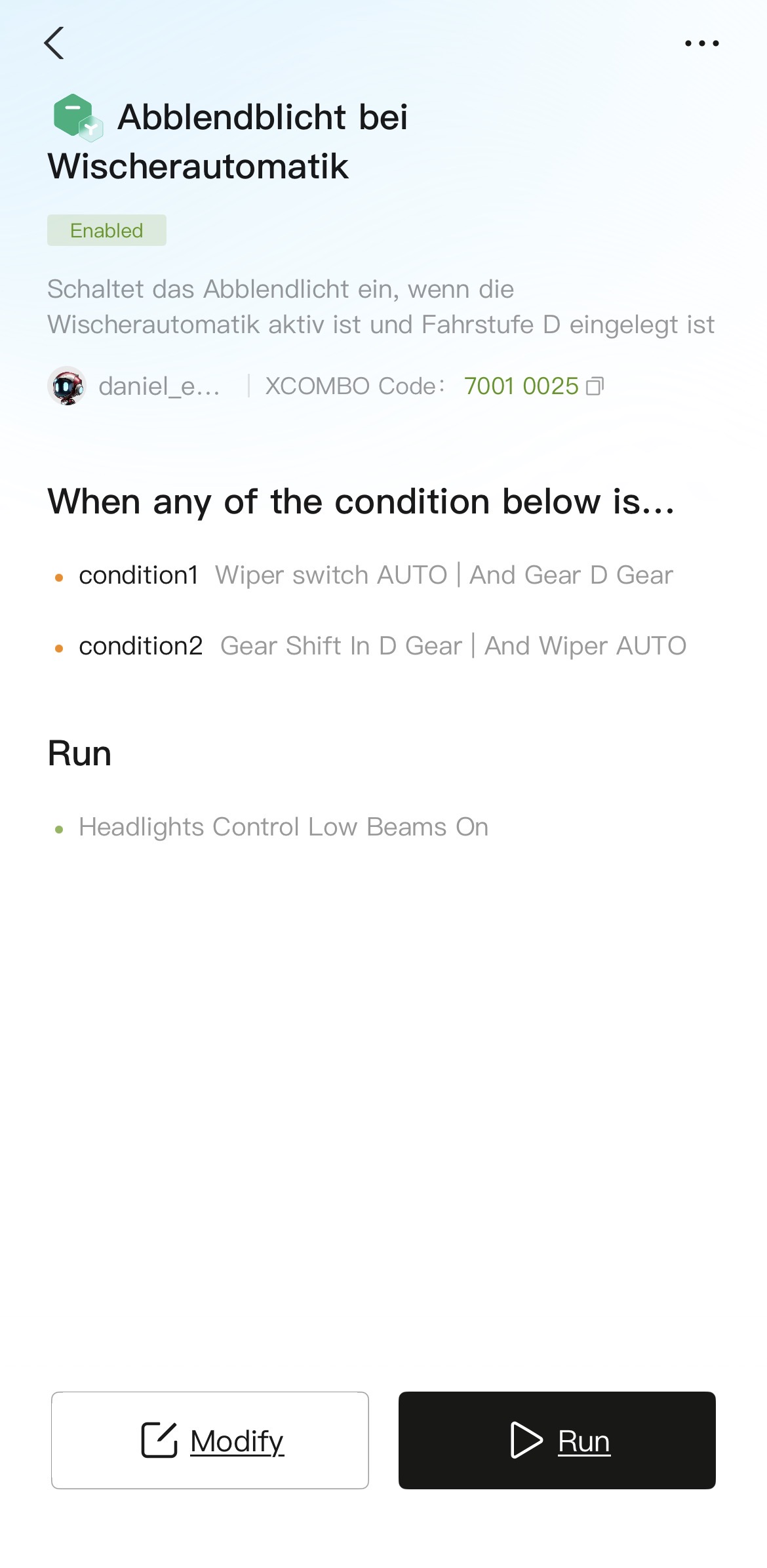

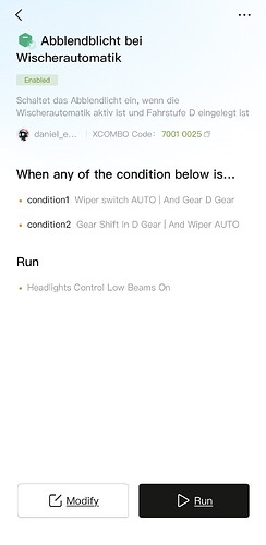

Hab die Combo etwas angepasst, da diese sonst nur getriggert wurde, wenn man beim Fahren die Wischerautomatik einschaltet.
Jetzt wird sie auch getriggert, wenn man die Automatik schon vorher aktiviert hat.
