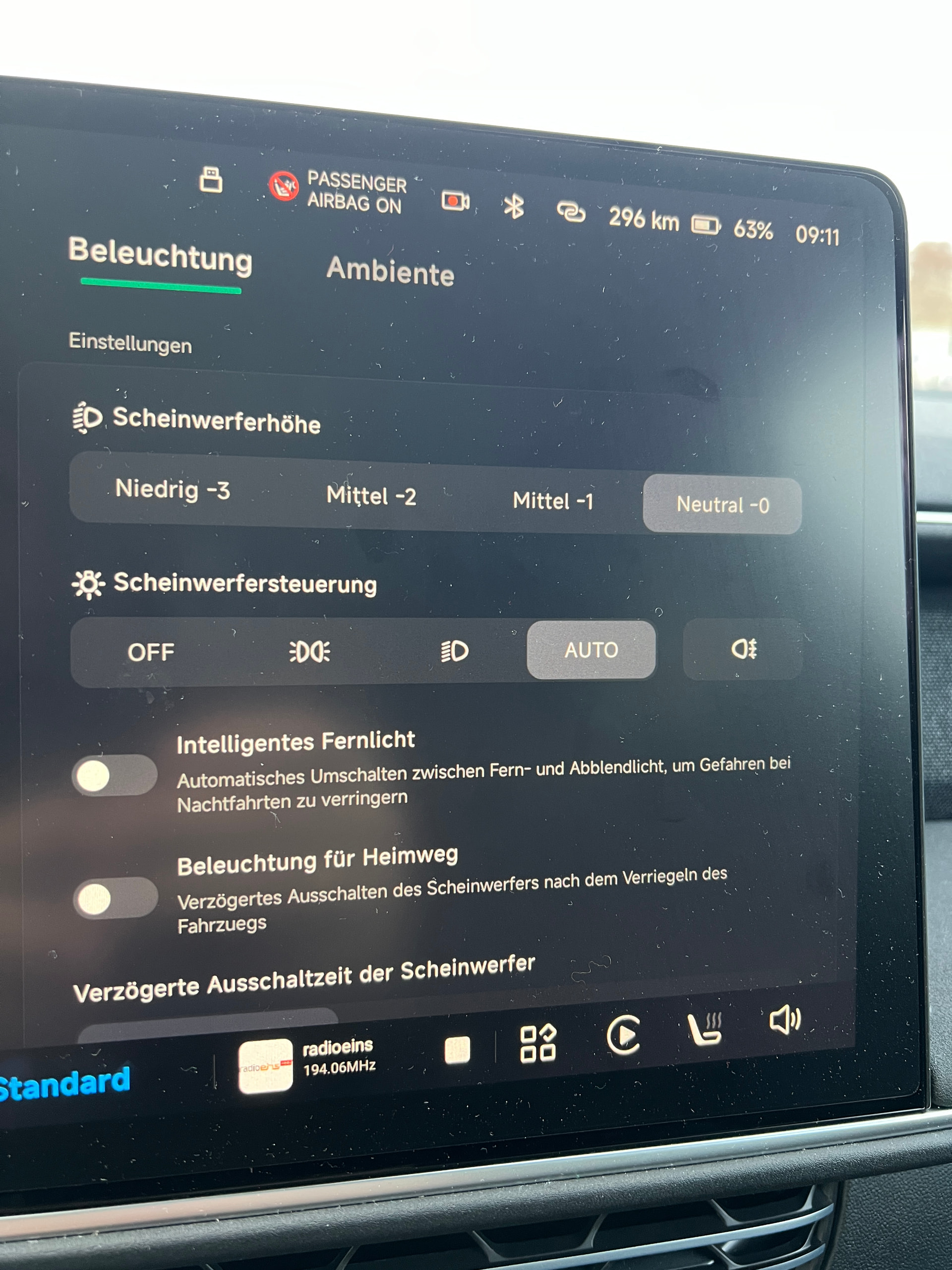

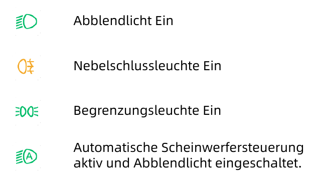

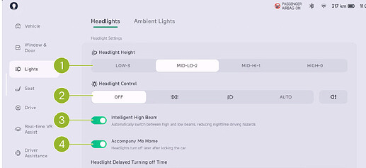

folgende Beobachtungen von mir an meinem G6P FL.
Einstellungen Licht:
(Screenshots aus der Anleitung)
Off: alles ist komplett aus
„Begrenzungsleuchte“: Lichtband vorne und hinten leuchtet
Abblendlicht: Lichtband vorne + hinten leuchtet + das große Abblendlicht
Automatik: je nachdem :wink:

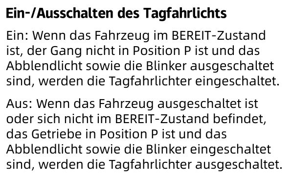

Das steht in der Anleitung zum Tagfahrlicht, was soll das TFL nun genau sein? das „Begrenzungslicht“?

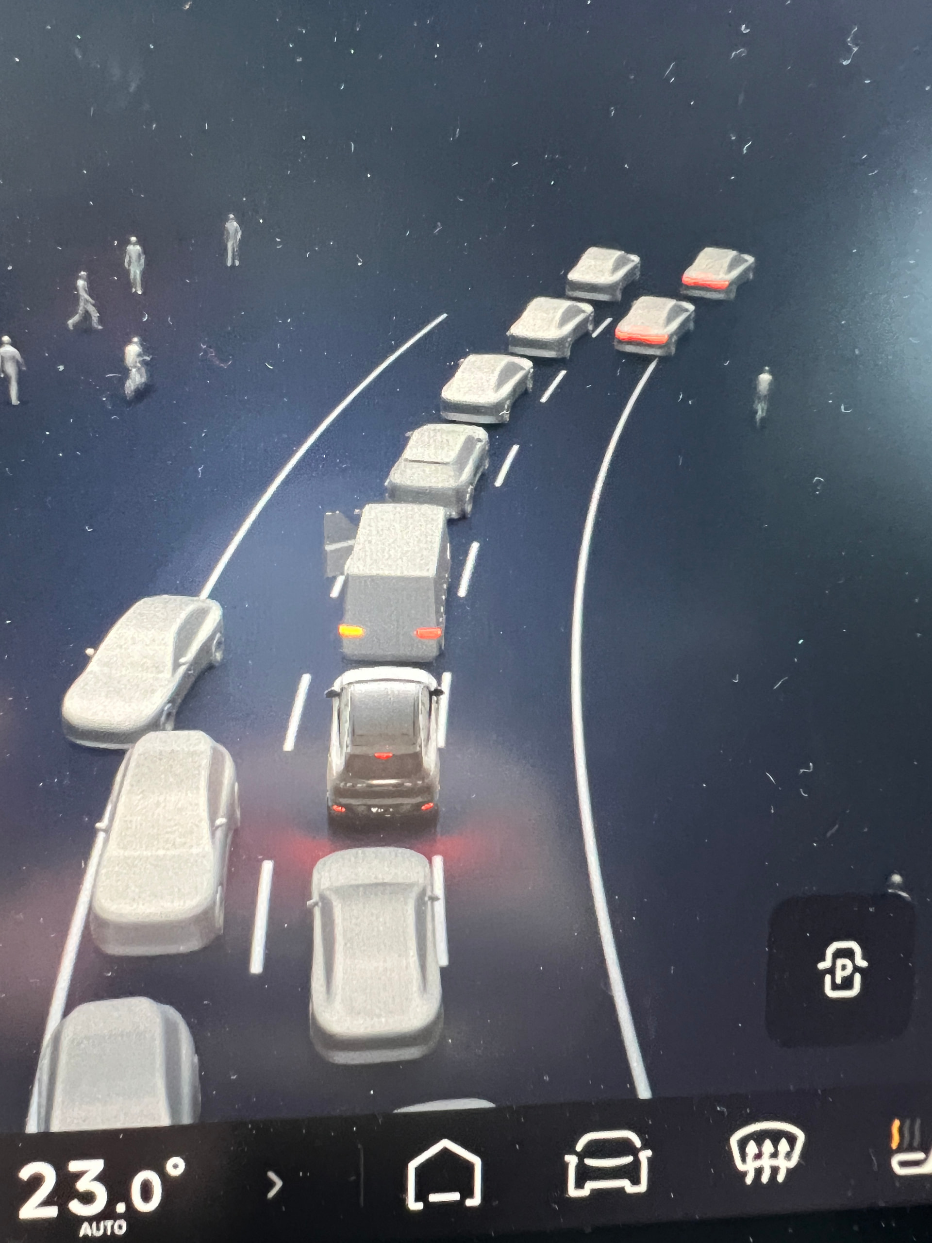

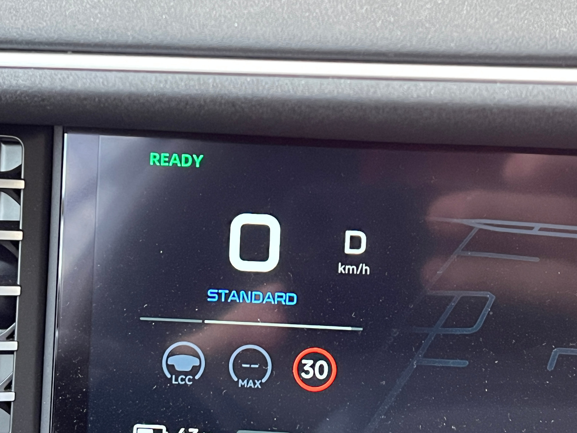

Ich habe es heute nochmal überprüft: Beim G6 MY24 ist hinten beim TFL kein Licht an, nur vorne.
Es gibt auch keinen Indikator im Fahrzeug, dass das TFL hinten an ist. Also weder im Fahrerdisplay hinter dem Lenkrad, noch in der Darstellung des Fahrzeugs im Hauptdisplay (siehe Fotos).
Wäre mE ein sehr sehr wichtiges Sicherheitsfeature und sollte im Grunde gesetzlicher Pflicht werden.
Bin so froh, dass der P7 hinten auch immer Licht hat.
Das, was @mxmln hier im Bild des Dashboards zeigt. Keine Kontrollleuchte an, Lichtband vorne eingeschaltet (G6). Kein Begrenzungslicht bzw. nur 50% vom Begrenzungslicht (nur vorne an).

danke! Hab mir das jetzt nochmal angesehen und nun auch endlich verstanden :smiley: also eh wie in der Anleitung beschrieben. Wenn das Licht komplett auf „Aus/Off“ ist und man nicht in P ist, also fährt, dann leuchtet vorne das Tagfahrlicht/TFL, hinten aber nichts.
Nachdem ich aber nie auf die Idee kommen würde (für mich persönlich), dass ich das Licht komplett aus mache, reicht für mich die Automatik vollkommen mit dem Wissen, dass hinten eigentlich immer auch das rote Lichtband aktiv ist beim normalen Begrenzungslicht.
So kann man es sagen.
  • Kein Symbol im Dashboard: Lichtband vorne an
  • Begrenzungsleuchten im Dashboard: Lichtbänder vorne und hinten (Rückleuchten) an
  • Begrenzungsleuchten und Abblendlicht im Dashboard: Lichtband und Scheinwerfer vorne sowie Lichtband hinten an
