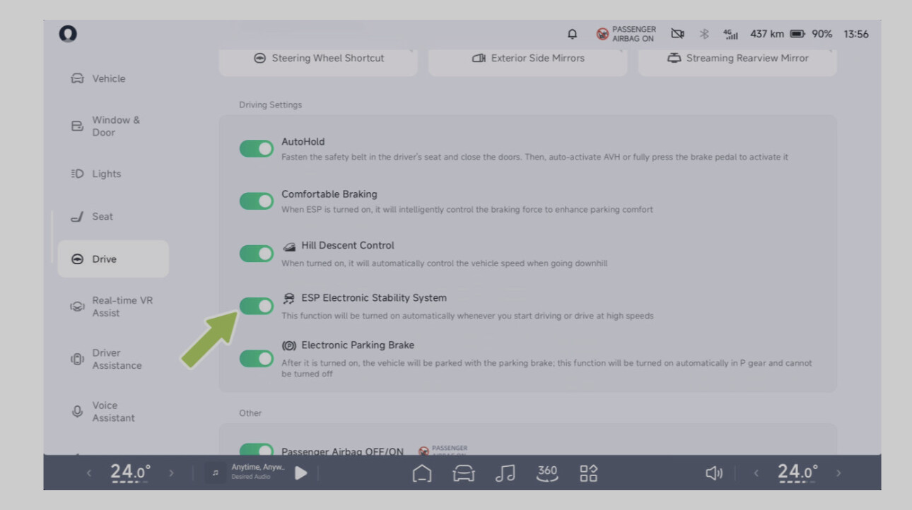

Wenn das Fahrzeug aber droht, komplett wegzudriften, sollte das TCS bzw. ESP reagieren und einen wieder einfangen.
Ist ESP aktiviert?
