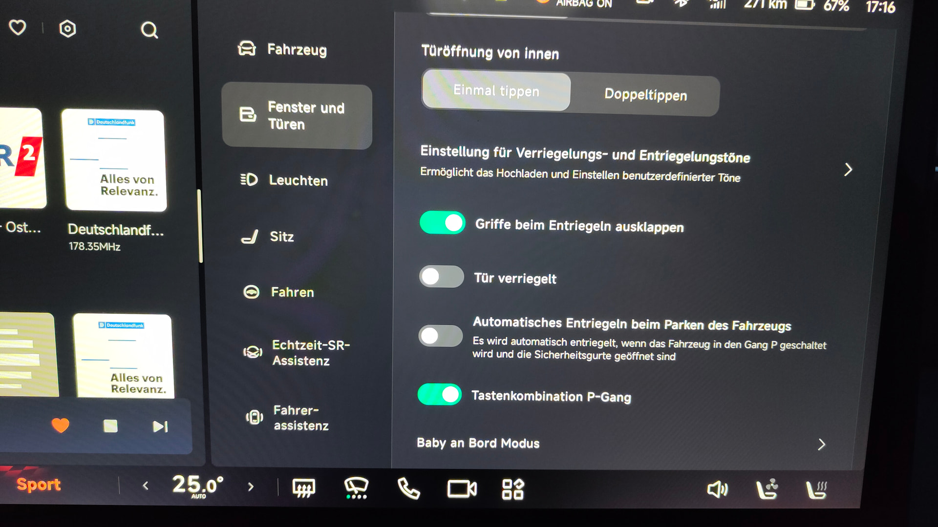

Ob das ominöse „Tastenkombination P-Gang“ aktiv sein muss, ist nirgends beschrieben und zu finden.

Was hat das dann bei Fenster und Türen zu suchen?
Ich finde in keinem Handbuch eine Funktionsbeschreibung dazu.
Zwar in zwei Bildern aktiv sichtbar, aber das war’s :man_shrugging:t2:
Nix :sweat_smile:

Ob Option von oben im Bild gesetzt sein muss oder nicht (ich suche die Erläuterung zu dem Menüpunkt :face_with_peeking_eye:).
Ach so meinst Du… das weiß ich leider nicht. Und ausprobieren ist vielleicht nicht die allerbeste Idee.

Ich habe heute auf einer gerade Strecke Bergabwärts bei so ca. 30 km/h den P-Knopf gedrückt. Das ist die Handbremse!!! und die Bremsen hauen auch brutal rein. Kann also für den Notfall genutzt werden. Bei mir ist die Funktion P-Knopf eingeschaltet gewesen.

Ohne die eingeschaltete Option dann wohl nicht probiert?

Danke für das Testen! Wäre echt interessant zu wissen, ob bei Deaktivierung im Menü es nicht mehr geht.

Bremst der Wagen durch drücken der P Taste nur solange man diese gedrückt hält, oder bremst er nach dem Drücken bis zum Stillstand, auch wenn man wieder los lässt? Falls letzters zutrifft, wie lange muss man P gedrückt in etwa halten, bis die Notbremsfunktion aktiviert wird?
Also, es dauert so eine Sekunde bis er anfängt in die Eisen zu gehen. Lässt man den P-Knopf wieder los, löst er auch wieder die Bremse. Es kommt auch die Meldung das man zum Gangwechsel (er meint wohl in P da es N nicht gibt) erst die Geschwindigkeit zu verringern.
