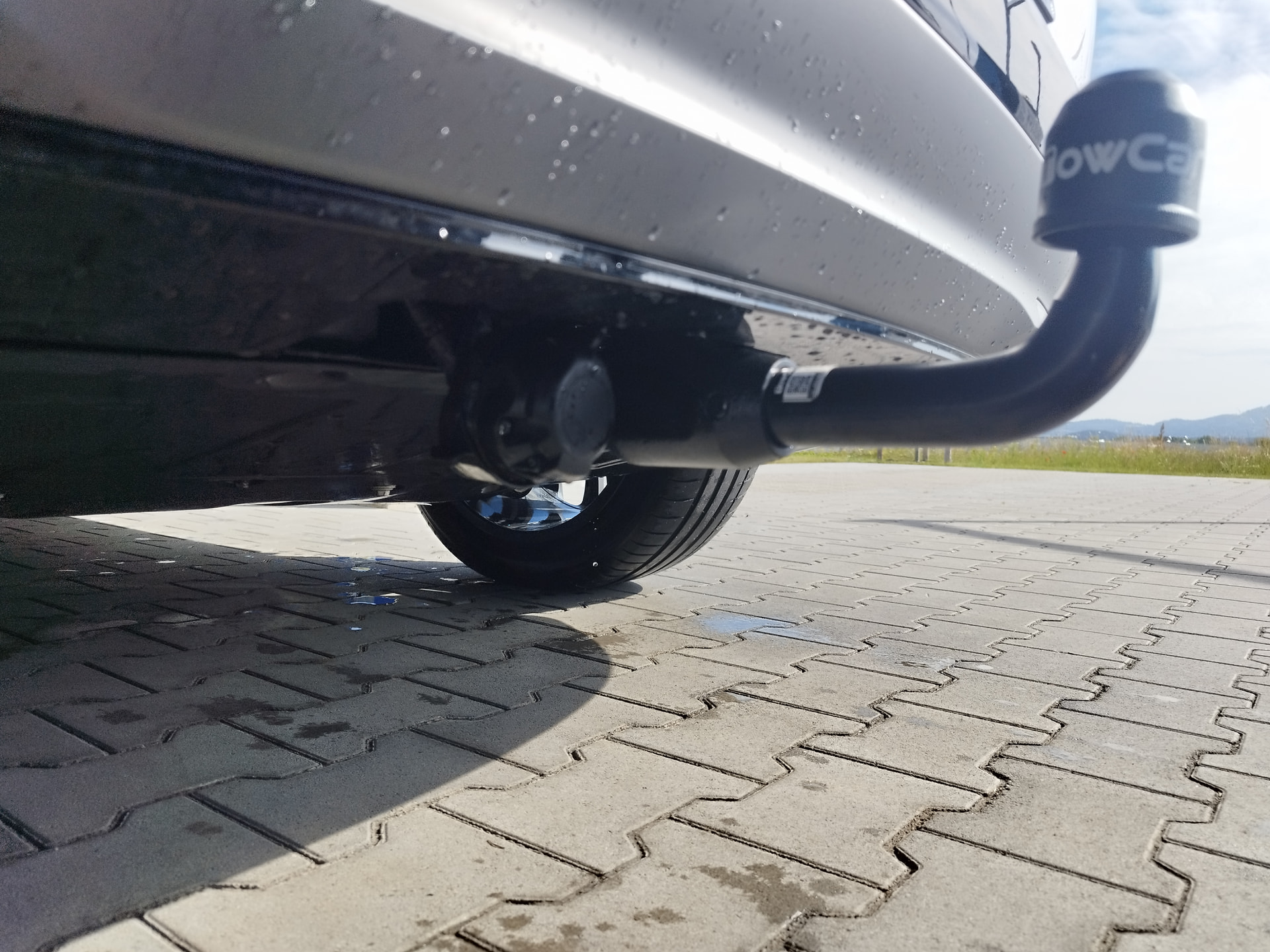

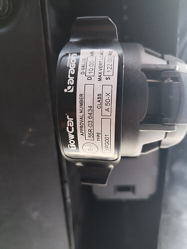

Ich wollte euch ja auf dem laufenden halten und nach 2 Anläufen bin ich jetzt glaube ich der erste hier mit einer Aftermarket AHK am G6.
Montiert wurde das abnehmbare Aragon Modell und der erste Versuch scheiterte am universalen E-Satz aufgrund der Heckleuchten, die ihre nach Puls oder Dauersignal von Blinker auf Abblendlicht umschalten.
Gelöst wurde das ganze über einen fahrzeugspezifischen E Satz von ECS, der aber anscheinend lange in der Logistik gefangen war :sweat_smile:
Die Jungs von autocar Zebrak haben wirklich gute Pionierarbeit geleistet und bei Interesse kann ich per PN auch die Nummer des leitenden Monteurs (spricht super Deutsch) weitergeben.
Bilder und Tests im Anhängerbetrieb werden noch nachgereicht.

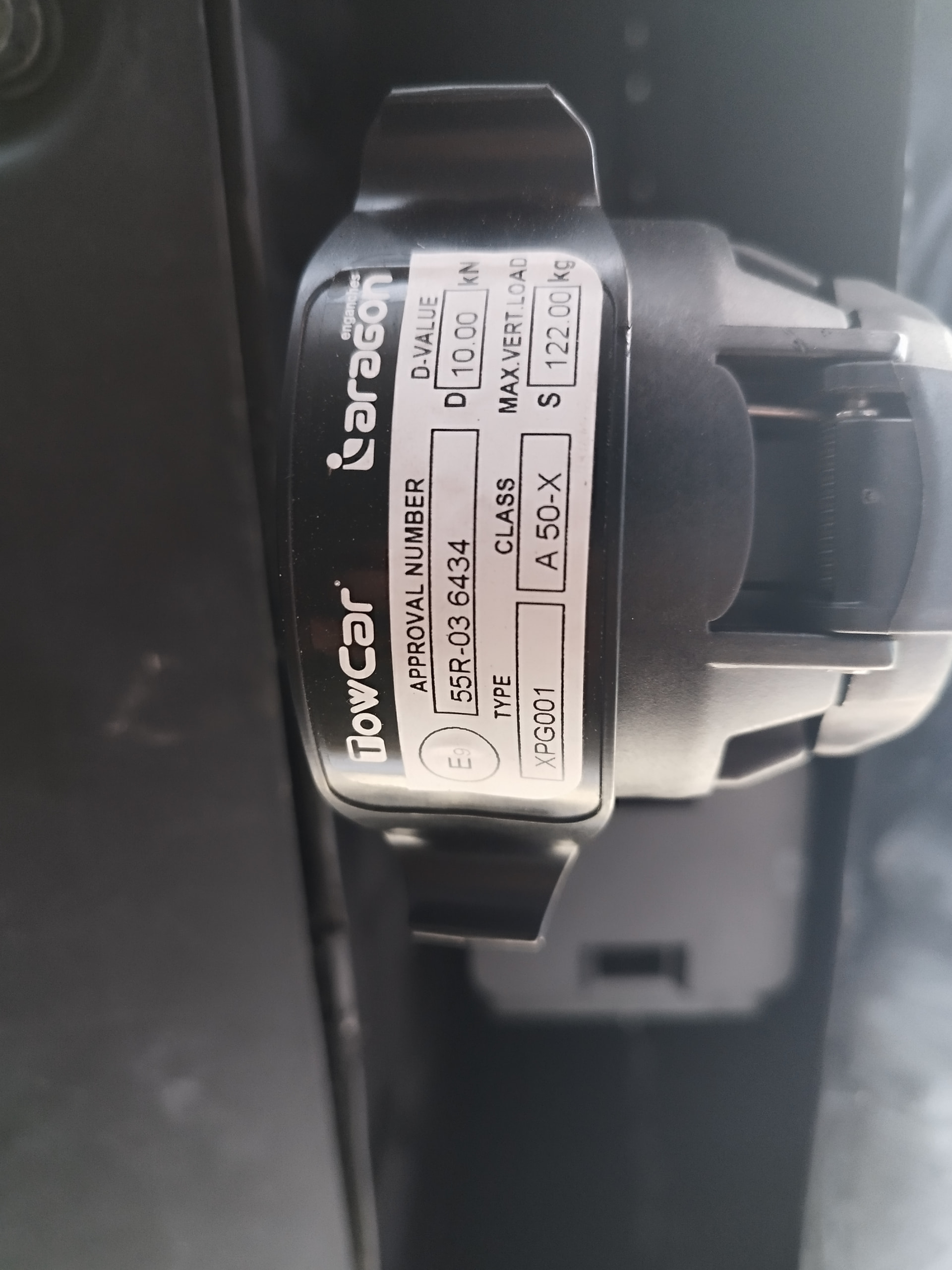

Hast du zu der AHK auch eine ABE erhalten?
Eintragungsfrei wegen E Nummer. ABE kannst wenn du unbedingt mitführen willst natürlich runterladen

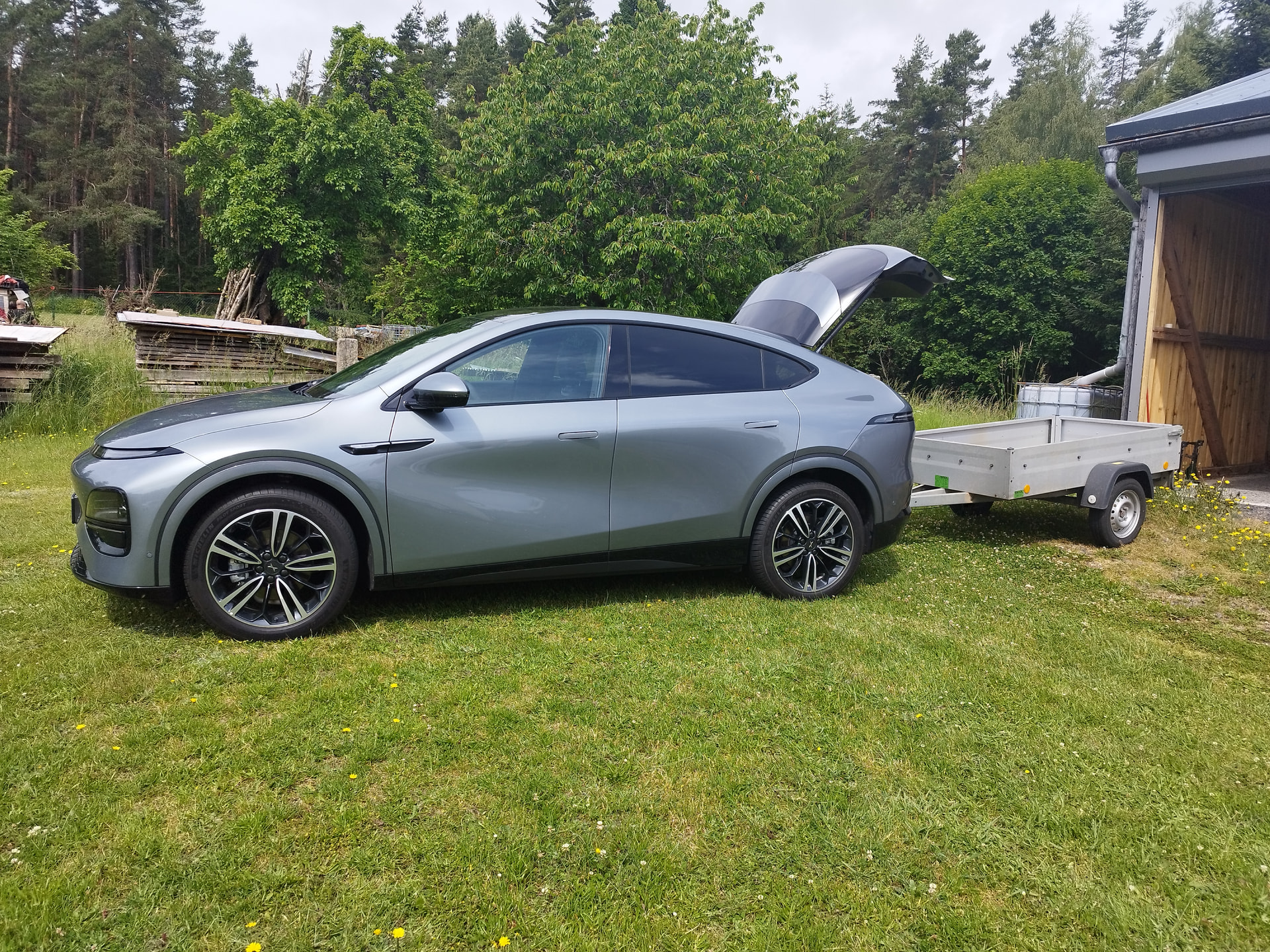

Heute Mal getestet indem ich 2 Anhänger voll Sperrmüll verfahren habe. 80km Strecke Landstraße, Autobahn, Dorf. ACC und LCC funktionierten tadellos mit die Totwinkel Warnleuchten in den Spiegeln gehen an bei engen Kurven.
Gefahren bin ich auf der Autobahn 90/95 auf der Landstraße 80/85 und habe auf die Strecke 17% Akku verbraucht. Der Anhänger ist so ein Standard 750kg Anhänger mit ca 1,1mx1,8m .

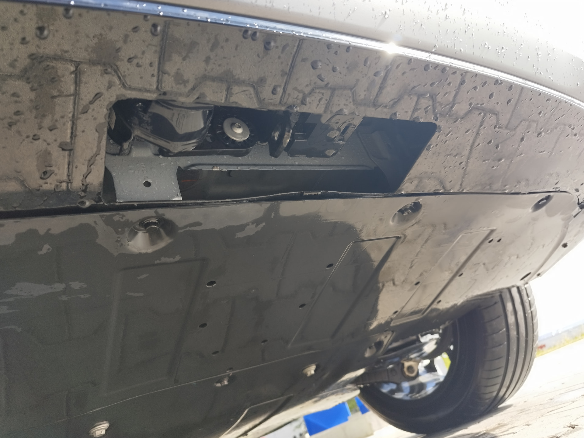

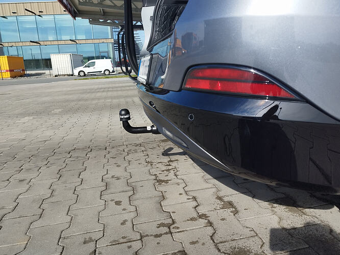

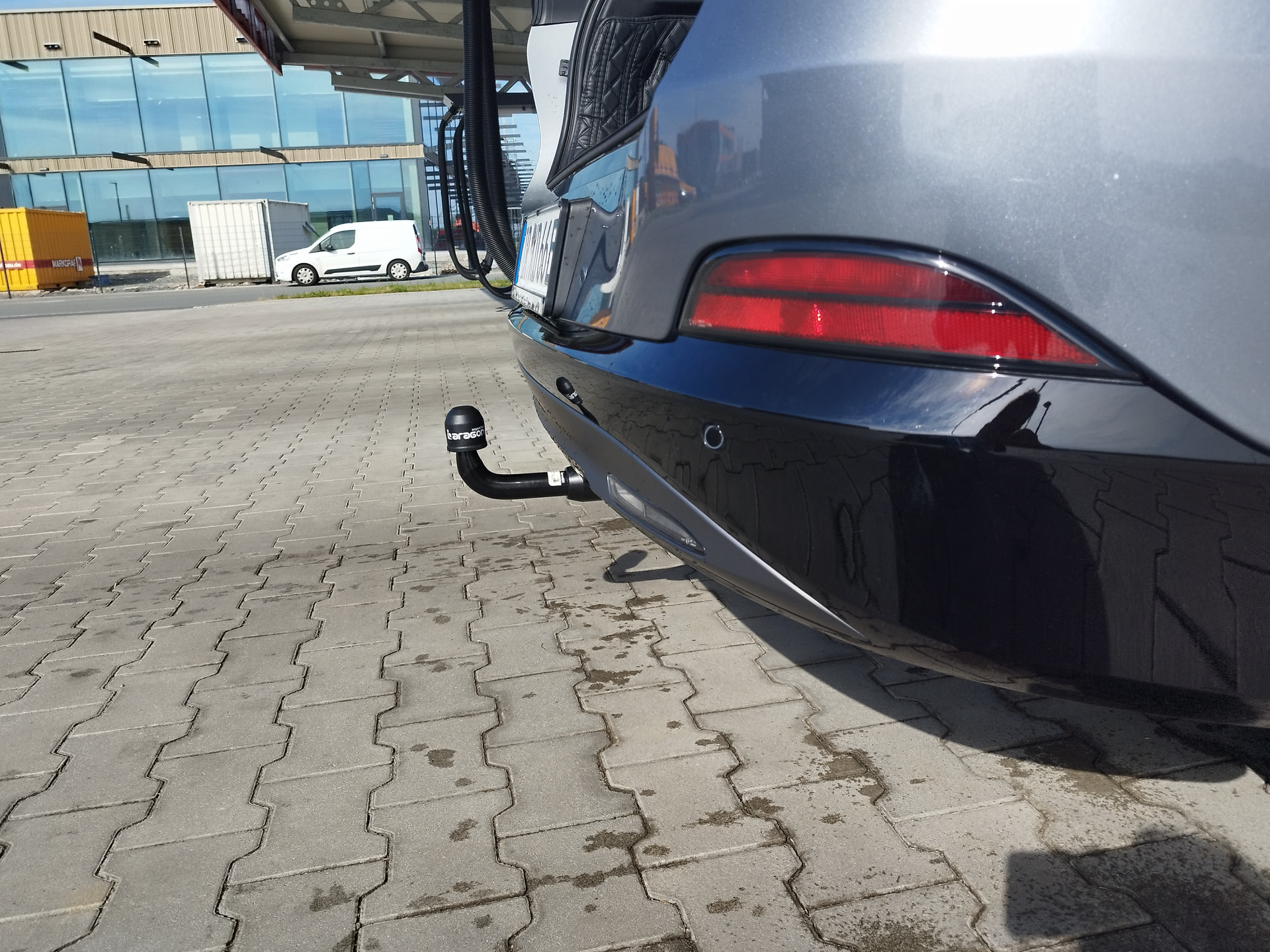

Hier nochmal ein paar Detailbilder weil ich danach gefragt wurde
