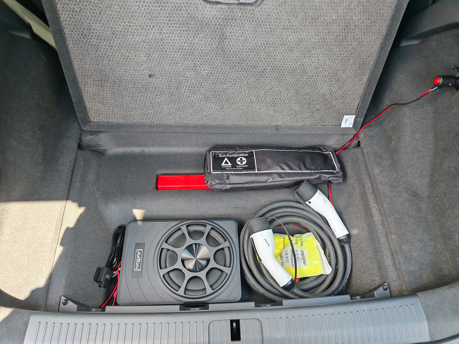

Inspiriert von Glueckskeks und enttäuscht von meinem Soundsystem im G6, habe ich mir nun auch einen AXTON (ATB25P, aktuell 172€ bei Ama…) Subwoofer eingebaut.
Anbei ein paar Fotos.

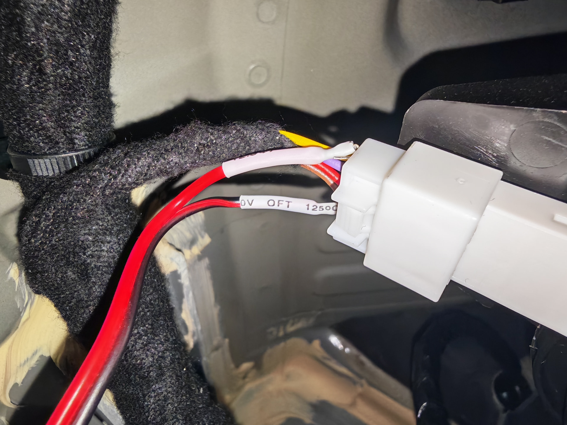

Ich wollte den Eingriff so gering wie möglich halten Verkleidungen entfernen, Kabel verlegen etc.). Da der Subwoofer nur 180W RMS (also keine Dauerleistung) zieht und die 12V Steckdose im Kofferraum für 180 Watt Dauerlast ausgelegt ist, habe ich die Stromversorgung bewusst über die Steckdose gemacht.
Somit kann ich den Subwoofer mit wenigen Handgriffen komplett aus dem Auto entfernen.
Da ich die original Audiokabel im Auto nicht beschädigen wollte, habe ich für den Signal-Abgriff einfach den Draht zu den bestehenden Kabeln dazu gesteckt und das Kabel mit einem Kabelbinder an den anderen fixiert damit nichts verrutscht. Läuft einwandfrei.
Der Bass ist dadurch deutlich besser aber noch weit von einem Tesla System entfernt.
Der Axton überhitzt bei längerer Laufzeit und hoher Lautstärke gerne. Daher habe ich unten am Subwoofer ca. 1cm hohe Klebefüße angebracht, damit das Teil nicht direkt auf dem Teppich liegt und isoliert wird. Derzeit kann ich aber noch nicht sagen wie lange das in diesem Setup auf hoher Leistung laufen wird.
Wenn du eine Schulnote für vorher und nachher geben müsstest, was wäre es?
Vorher Schulnote 4, jetzt 3+
Der Bass ist deutlich besser als vorher, kommt aber noch lange nicht an Tesla heran und das ganze System ist insgesamt dadurch natürlich auch nicht lauter geworden.
Preis Leistung des Updates ist es aber aus meiner Sicht Wert. Der Aufwand ist sehr überschaubar.
D.h. das Auto hat nur einen zentralen Verstärker und von dem gehen normale Lautsprecherleitungen überall hin zu den Lautsprechern?
Das weiß ich leider nicht. Aber beim Subwoofer im Kofferraum kommen zumindest High Level Bässe vom Verstärker an.
Japp das ist so, hab den Verstärker auch irgendwo mal im Netz gefunden gehabt.
