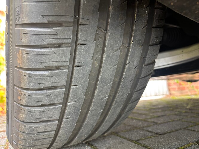

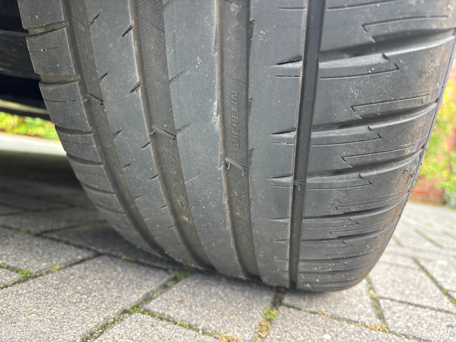

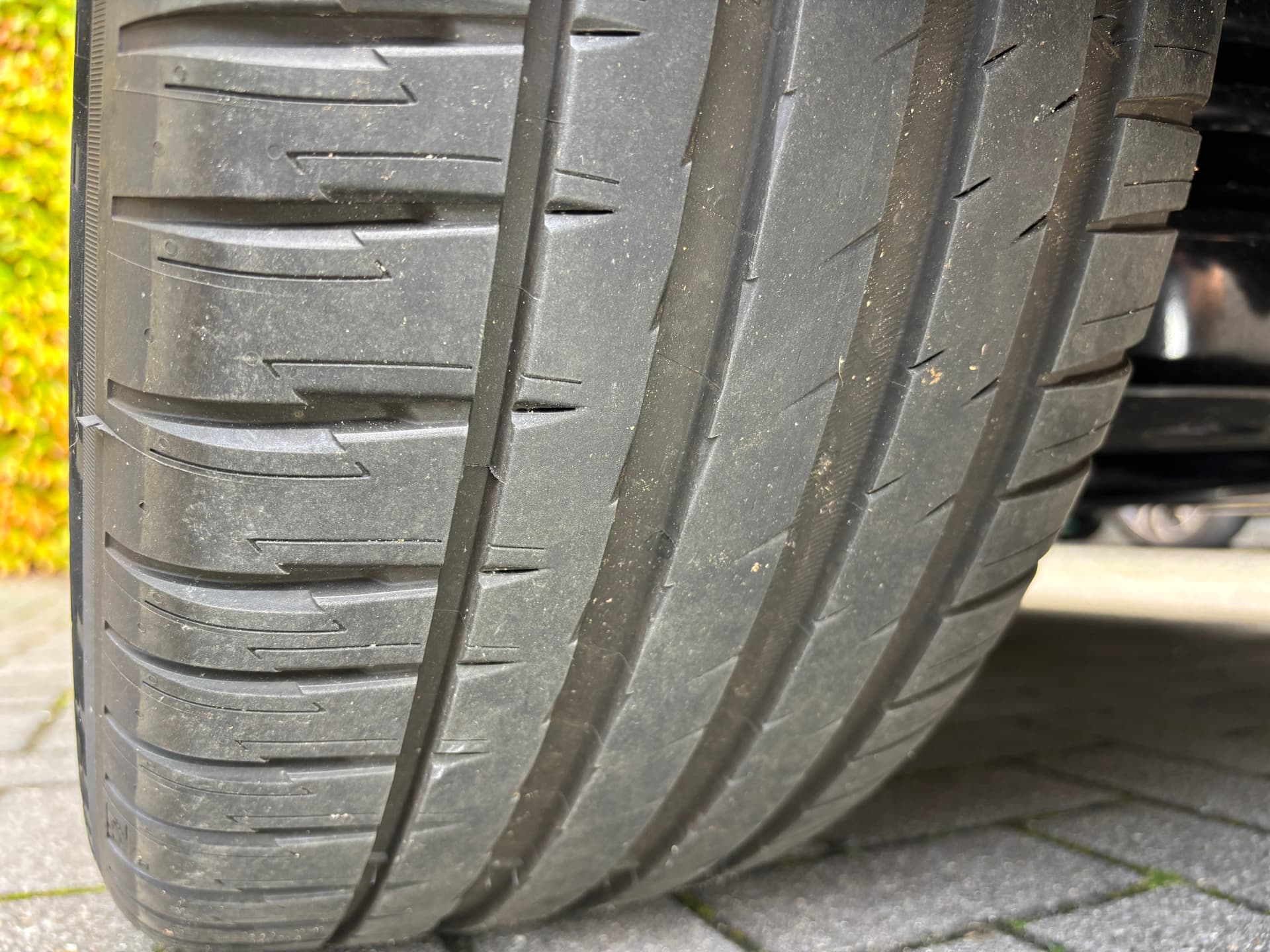

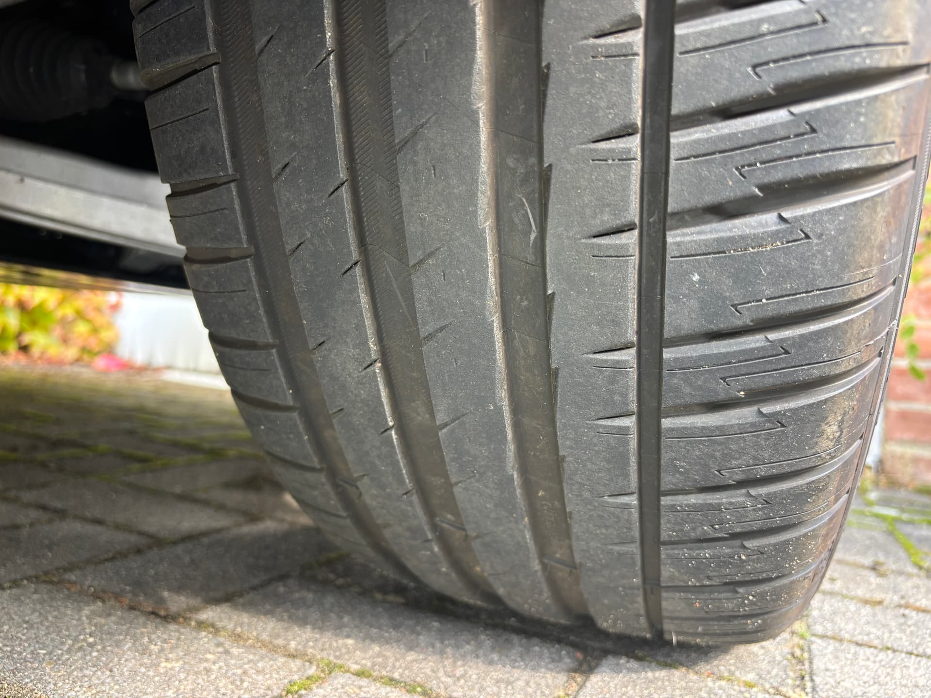

@IBBI Unterm Auto mit der Hand, Nase und Kamera an den Reifen kann ich auf den ersten Blick nix in Richtung Sägezahn bei den Serien Michelin EV Sport erkennen.

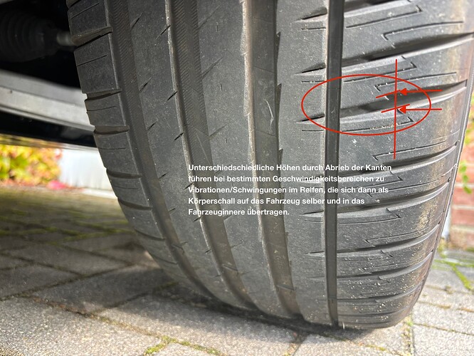

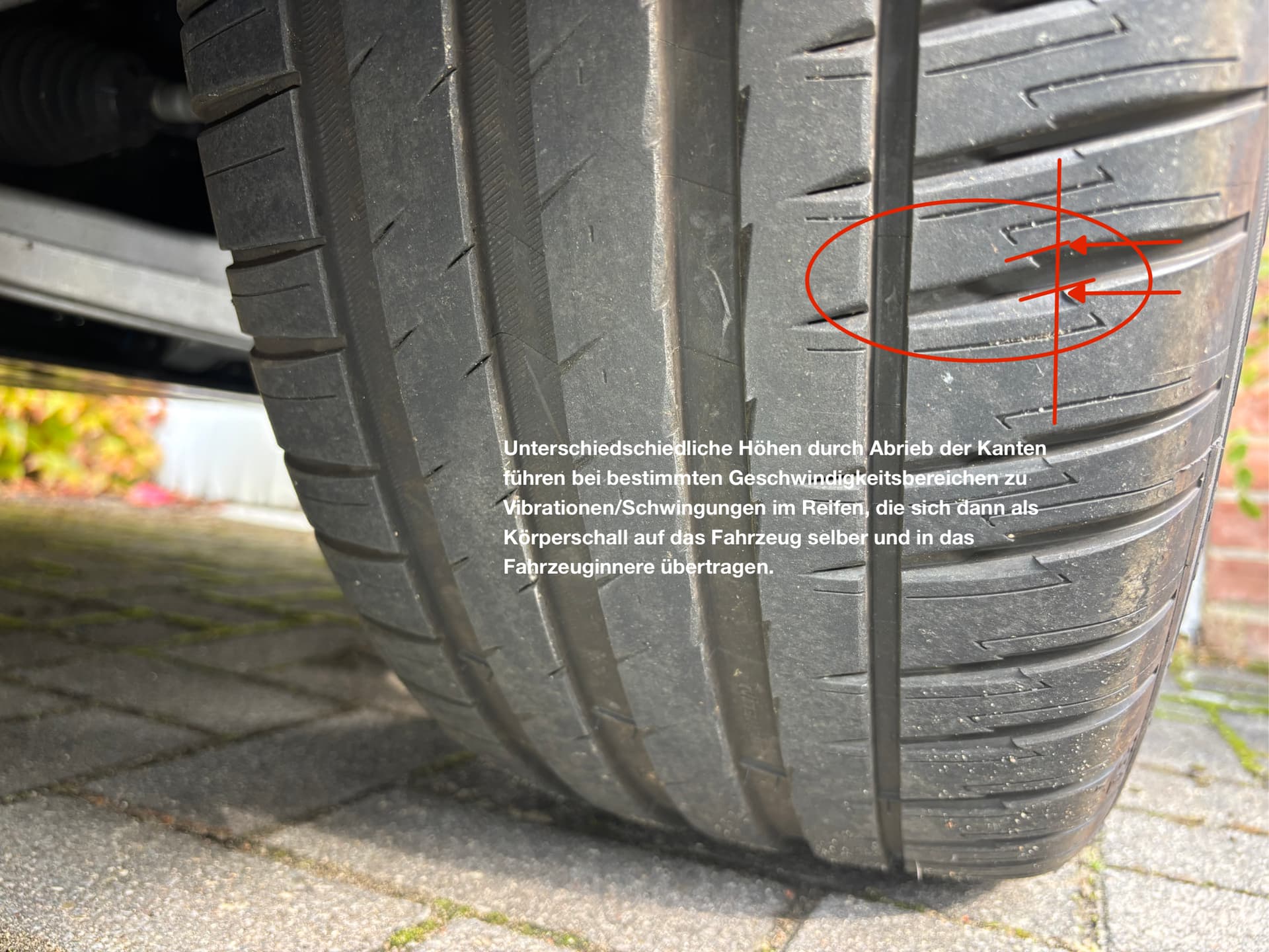

Mach mal bitte in Bild von der Seite in Höhe des Profils… so wie es ausschaut kann sie tatsächlich ein Sägezahneffekt boilden am Rand der Lauffläche bei dem breiten Profilquer"fugen"… das heißt, dass ein Höhenversatz zwischen den beiden „Profilufern“ entsteht… weil der Reifen sich mit zunehmender Geschwindigkeit verformt hast Du dann beim einem bestimmten Geschwindigkeitsbereich (= sich bei der Geschwindigkeit einstellenden Verformung des Reifens) … den Effekt, dass durch einen Höhenversatz der Reifen das Schwingen beginnt. Bei höheren Geschwindigkeiten nimmt die Verformung des Reifens zu und der Effekt des "Schwingens"lässt nach bzw. fällt weg…
kurze Erläuterung zur Ursache:

Was soll denn aber nach derart kurzer Laufzeit und Top Erstausrüster Michelin die Ursache für ne mögliche/beginnende Sägezahnbildung an den (innen- oder Außenflanken?) sein?
Die Achsgeometrie wird Aufgrund eines Unfalls demnächst leider/zum Glück eh vermessen bzw. eingestellt…vielleicht wird es mit “optimaler” Geometrie/Spur ja besser…
Gummi ist weich … und 2,5 to sind 2,5 to …. die fahrdynamisch auf dem weichen Gummi bewegt werden wollen…. und die Kraft des Elektromotors bei der Beschleunigung gleich zu 100% ansteht … das muss die kleine Gummilippe ersteinmal mitmachen …. und der Profilabstand bei Deinem Reifen nicht gerade gering ist …. Das hat mit Deiner Spur und Spureinstellung nichts zu tun. Das Phänomen wird sich mit der Zeit und dem weiteren Reifenverdchleiss von selbst erledigen
