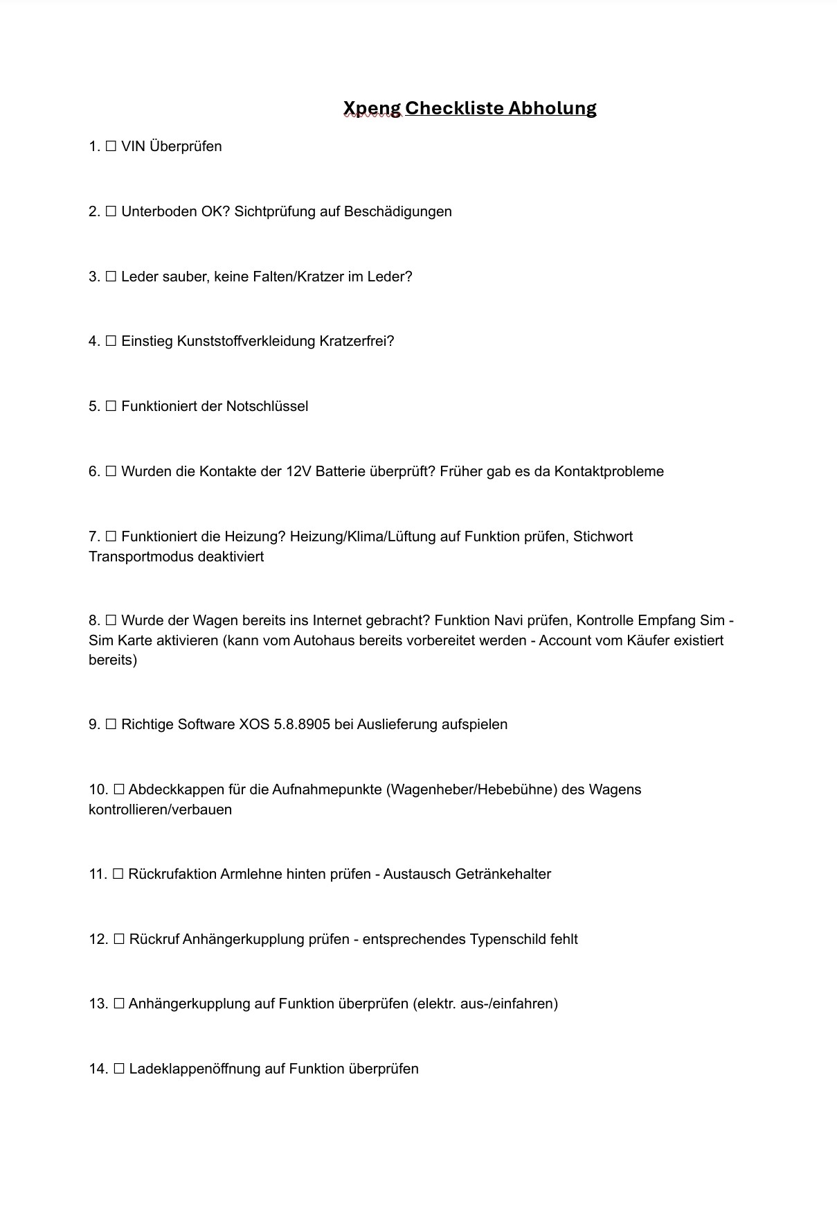

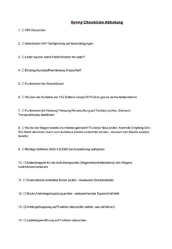

Frohes neues :four_leaf_clover::tada: Ich hab hier mal meine Checkliste angefertigt für die Abholung meines G6 Fl Performance. Diese sende ich dann vorab meine Verkäufer da der Wagen vor Auslieferung eh nochmal gecheckt wird können sie diese Punkte gleich mit durchführen. Vielleicht ist sie für den ein oder anderen hilfreich
