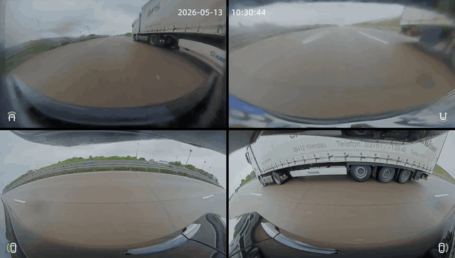

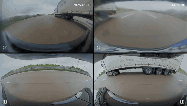

leider ist mir in Frankreich auf der Rückreise an einer Raststätte heute Nacht einer auf meinen parkenden G6 hinten reingedonnert (beim Ausparken).
Bei dem sichern der Dashcam Videos ist mir aufgefallen, das die Ansicht hinten anscheinend spiegelverkehrt ist, ist es bei euch auch so?

Sah halt schon strange aus das Video - bis ich begriffen habe warum und es am Handy korrigiert habe, dafür ist nun die eingeblendete Uhrzeit spiegelverkehrt :sweat_smile:

Habe gerade mal ein paar Dashcam Videos durchgeschaut und bei mir ist das auch so. Aber nicht nur nach hinten, sondern auch die Aufnahmen der Tote-Winkel-Ansicht.

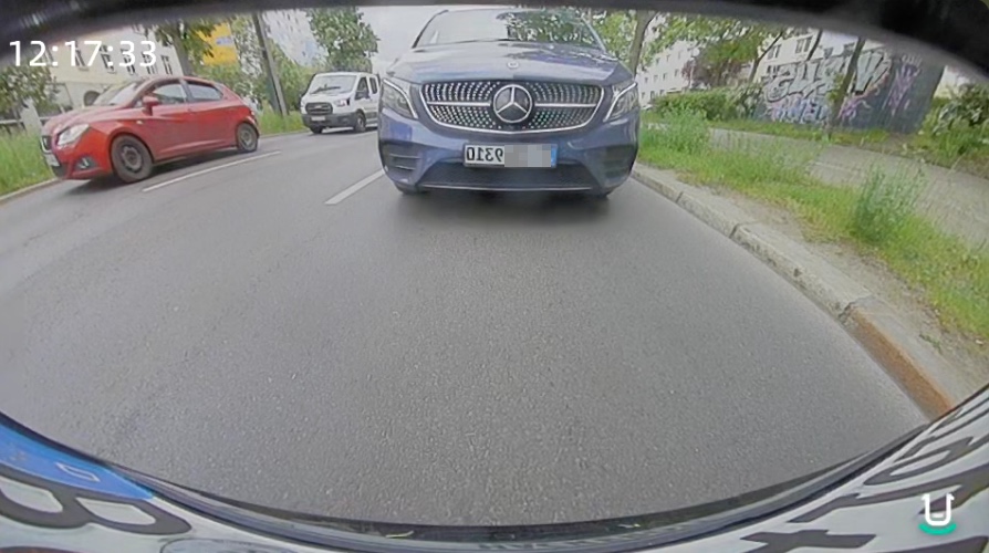

Eben beim ausfahren aus dem Hof beobachtet (Rückwärtskamera).
Auch in der Liveansicht ist es Spiegelverkehrt - wobei es etwas seltsam ist, die Umgebung rechts und links bei der Rückansicht scheinen korrekt zu sein, aber Bewegungen und sich bewegenden Objekte sowie Schriftzüge sind spiegelverkehrt. Ich teste es nachher nochmal ausführlich, musste eben schnell die Kinder zum Handballspiel fahren.

Also folgendes konnte ich bisher nachvollziehen (Soft und Hart-Reset bereits durchgeführt).
  • Streaming Rückspiegel: Schriften spiegelverkehrt
  • Rückfahrkamera (müsste die über dem Kennzeichen sein) : Schriften Spiegelverkehrt, Bewegung muss ich mir nochmal ganz genau anschauen
  • Seitlich und vorne: Schriften korrekt dargestellt
  • 3D Ansicht von vorne: Schriften die hinter dem Fahrzeug sind RICHTIG dargestellt

Es ist doch korrekt, dass die Rückfahrkamera und die Tot-Winkel-Kameras spiegelverkehrt aufzeichnen. Dabei handelt es sich ja auch um Ersatz-Ansichten der eigentlichen Spiegel. Wenn man in die Seitenspiegel oder den Rückspiegel schaut, dann ist ja auch alles spiegelverkehrt. Und das liegt glaube ich nicht an der verbauten Software :wink:
Ich würde sagen, es ist korrekt, dass sie in der Liveansicht spiegelverkehrt dargestellt werden, aber beim Aufzeichnen halte ich das für nen Bug. Was soll das für einen Sinn/Mehrwert haben?
Ich glaube auf den Videos wird ersichtlich, warum das Spiegeln in der Aufnahme komisch ist. Würde mich wirklich interessieren, ob nur @mjo und ich bzw. die G6 das haben, oder auch andere Modelle.
Kamera nach hinten:
Videos anzeigen
Originalaufnahme:
hinten_0-4
Horizontales Spiegeln entfernt:
hinten_0-4_flip

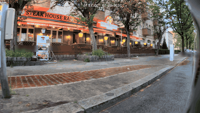

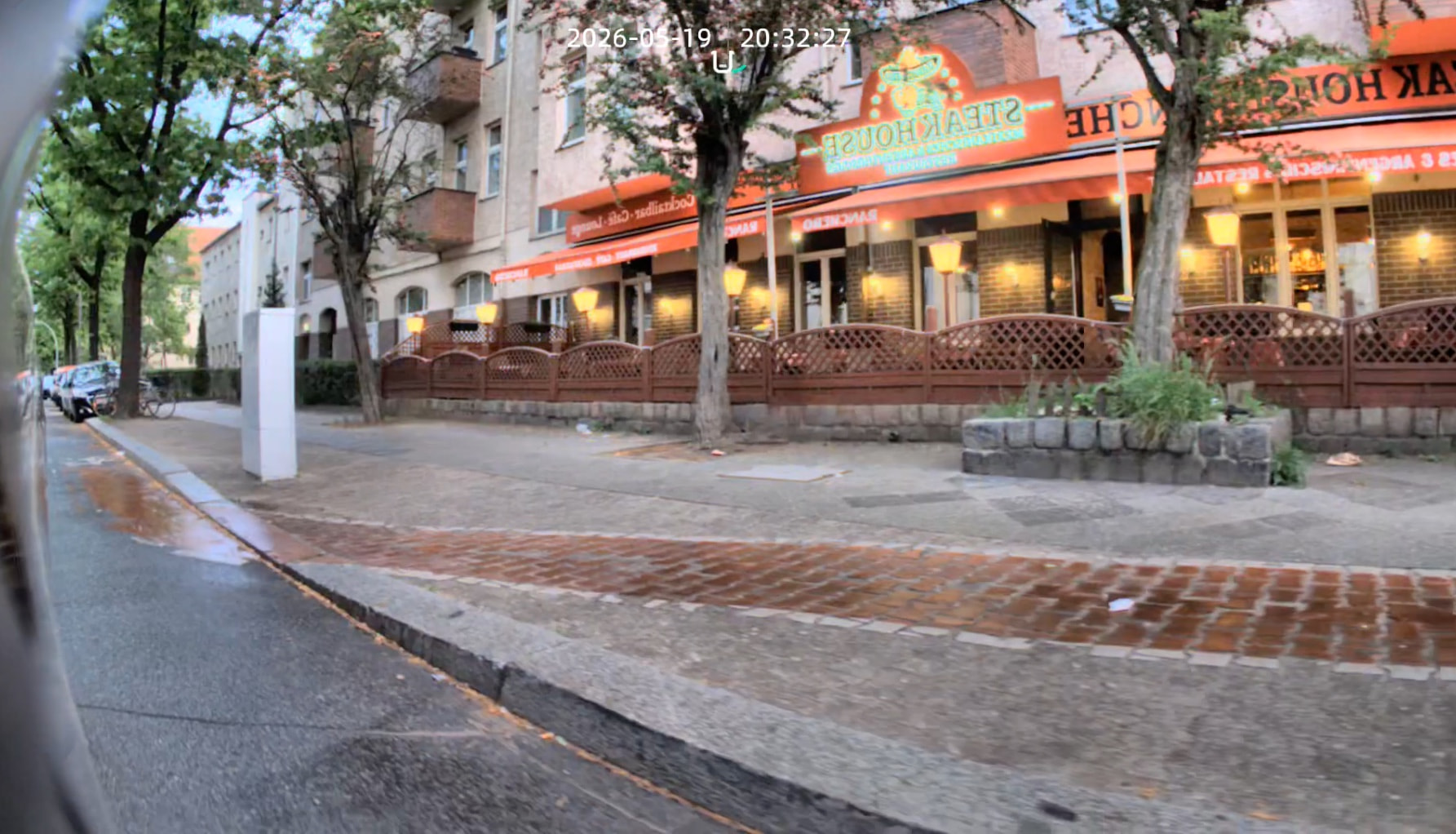

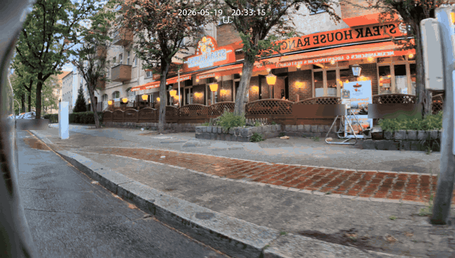

Aufnahme beim Abbiegen nach rechts:
Videos anzeigen
Situation:
abbiegen_tw_17-23_blur

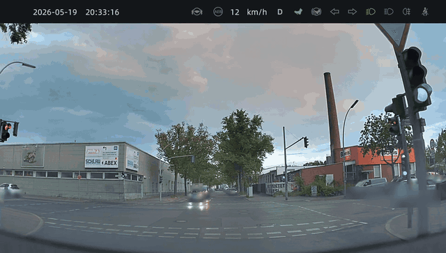

Originalaufnahme:
abbiegen_17-23_blur
abbiegen_17-23_flip_blur
Gerade beim Abbiegen sieht es sonst auf der Aufnahme so aus, als würde man in die andere Richtung abbiegen.
