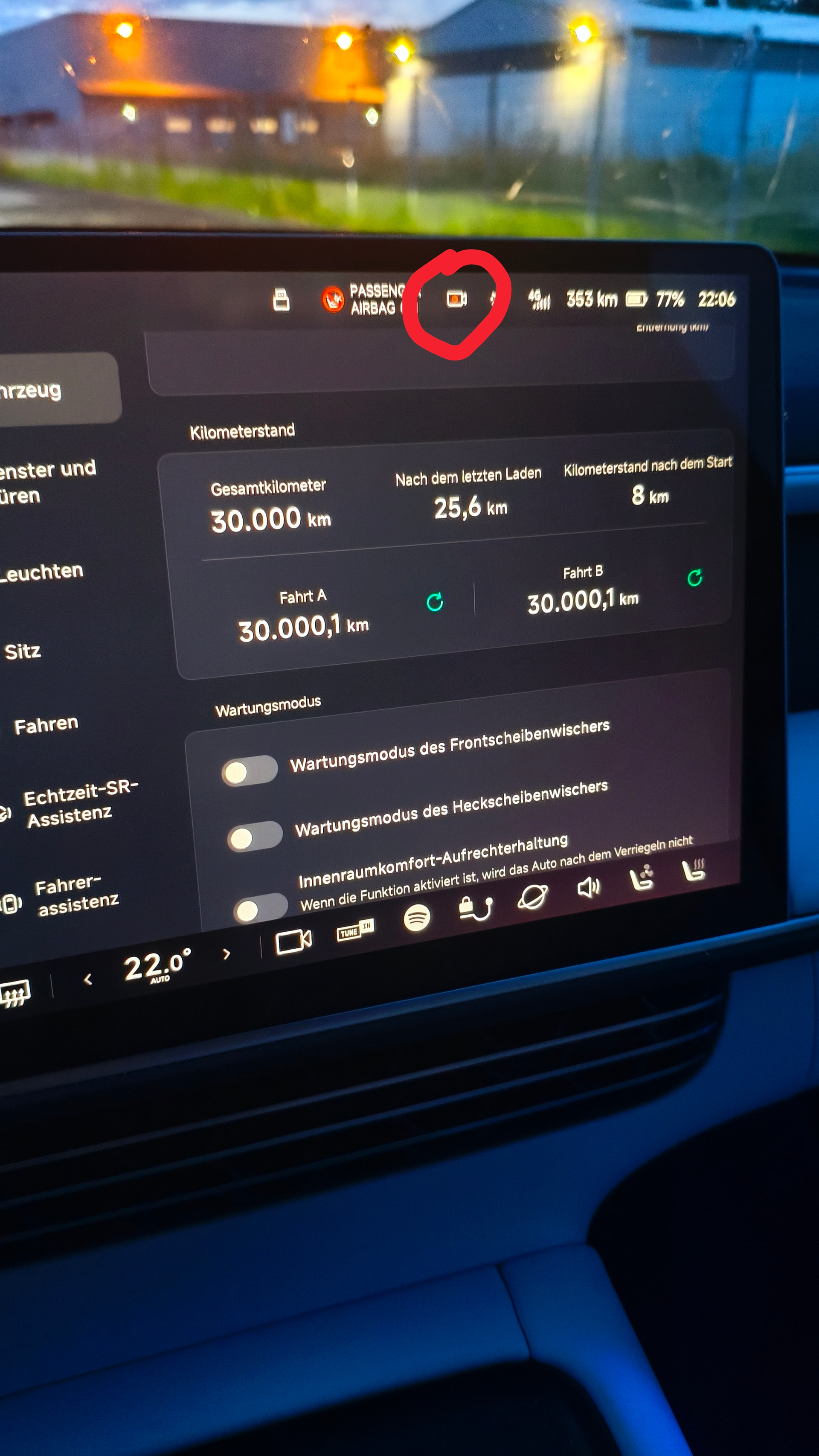

Man muss keinen Aufnahmeknopf in die Shortcut Leiste legen. Einfach oben auf die Kamera klicken.
Das wären zwei klicks, in der Leiste ist es einer.
