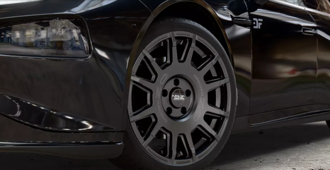

Ich denke derzeit an die 20" - ET30 - OZ RACING RALLY LEGEND MATT BLACK + DARK LETTERING allerdings sind sie um einiges schwerer als die Original P7 Performance Felge, die mit 11,8 kg lt. Angaben zu Buche schlägt. Die OZ wiegen je Stück über 17 kg. Dafür sind sie geschlossener als die original Felgen.

Ich sag mal so: ich würde das definitiv nicht machen. 5 Kilogramm mehr je Felge wirst du mit absoluter Sicherheit im Fahrverhalten merken. Sowohl beim Abroll-/Federungskomfort, als auch beim Einlenkverhalten und Beschleunigen/Bremsen. Gerade bei einem Performance-Modell, bei dem ja auch eine sportliche Fahrweise wahrscheinlicher ist, wirst du dir damit absolut keinen Gefallen tun.
Aber jeder ist sein eigener Herr, von daher - mach es und berichte uns von deinen Erlebnissen. Aber sei nicht überrascht, wenn du dir mittelfristig leichtere Felgen wünschen wirst…
Wie geschrieben, ich überlege ja noch. Danke für deine Einschätzung! Abgesehen vom Gewicht hat eine größere Felge aber schon Vorteile beim Handling. Ich schau mir mal an, was es da an 20" gibt, die leicht sind und dafür sorgen, dass das Rad mehr aus dem Raskasten herauskommt.
P.S.: Aber du hast vollkommen recht, was das Gewicht angeht… es gilt die Faustregel: 1 kg ungefederte Masse (Rad/Bremse) entspricht in der Wirkung etwa 5–7 kg gefederter Masse (im Kofferraum). 5 kg mehr pro Rad sind also so, als würde ich ständig einen Beifahrer mitnehmen, was die Performance natürlich schon spürbar bremst. Vor allem Beschleunigung und Bremsweg sind klare Argumente dagegen.
