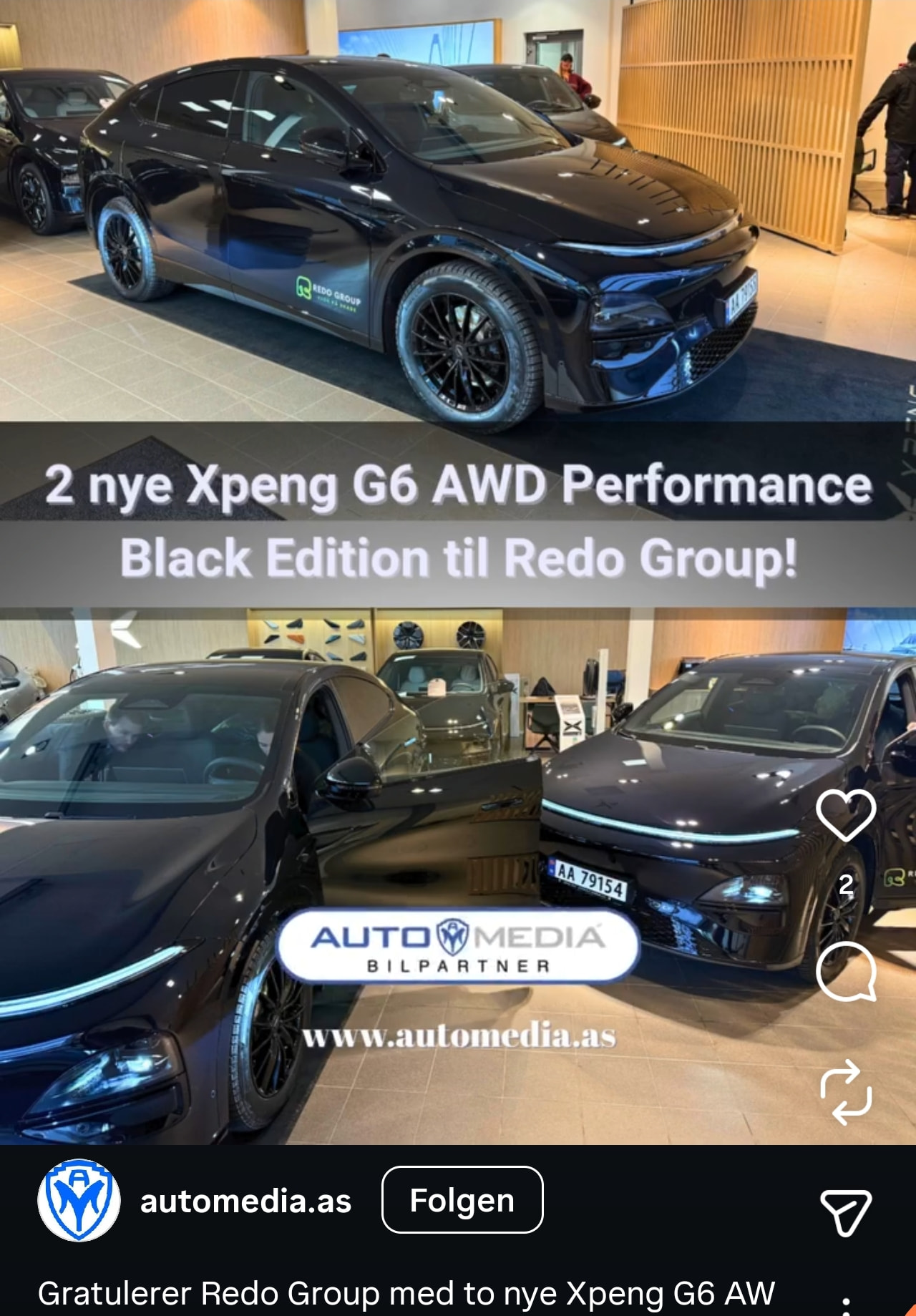

Ich hab diesen Beitrag auf Instagram gesehen mit den Felgen welche wirklich gut aussehen und ich schätze mal dass das 18 Zoll sind
Das ist aber das genaue Gegenteil von aerodynamischem Design :laughing:
Also wenn ich mir dann so die Felgen anschaue die hier genannt werden sind so einige keine Aero Felgen :sweat_smile::wink:
Ich weiß nicht, welche du explizit meinst, aber es gibt auch im “Schlechten” immer noch Abstufungen. Und je mehr Speichen, desto mehr Luftverwirbelungen und damit Störung des Luftstroms = schlechte Aerodynamik. Die von mir ins Spiel gebrachten 5-Speichen-Felgen sind daher immer noch deutlich besser als solche Felgen mit 15(!) Speichen.
