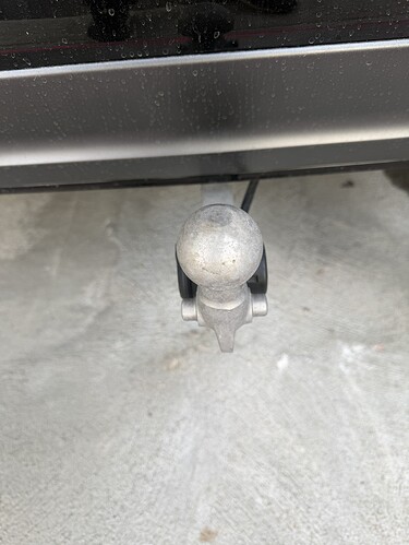

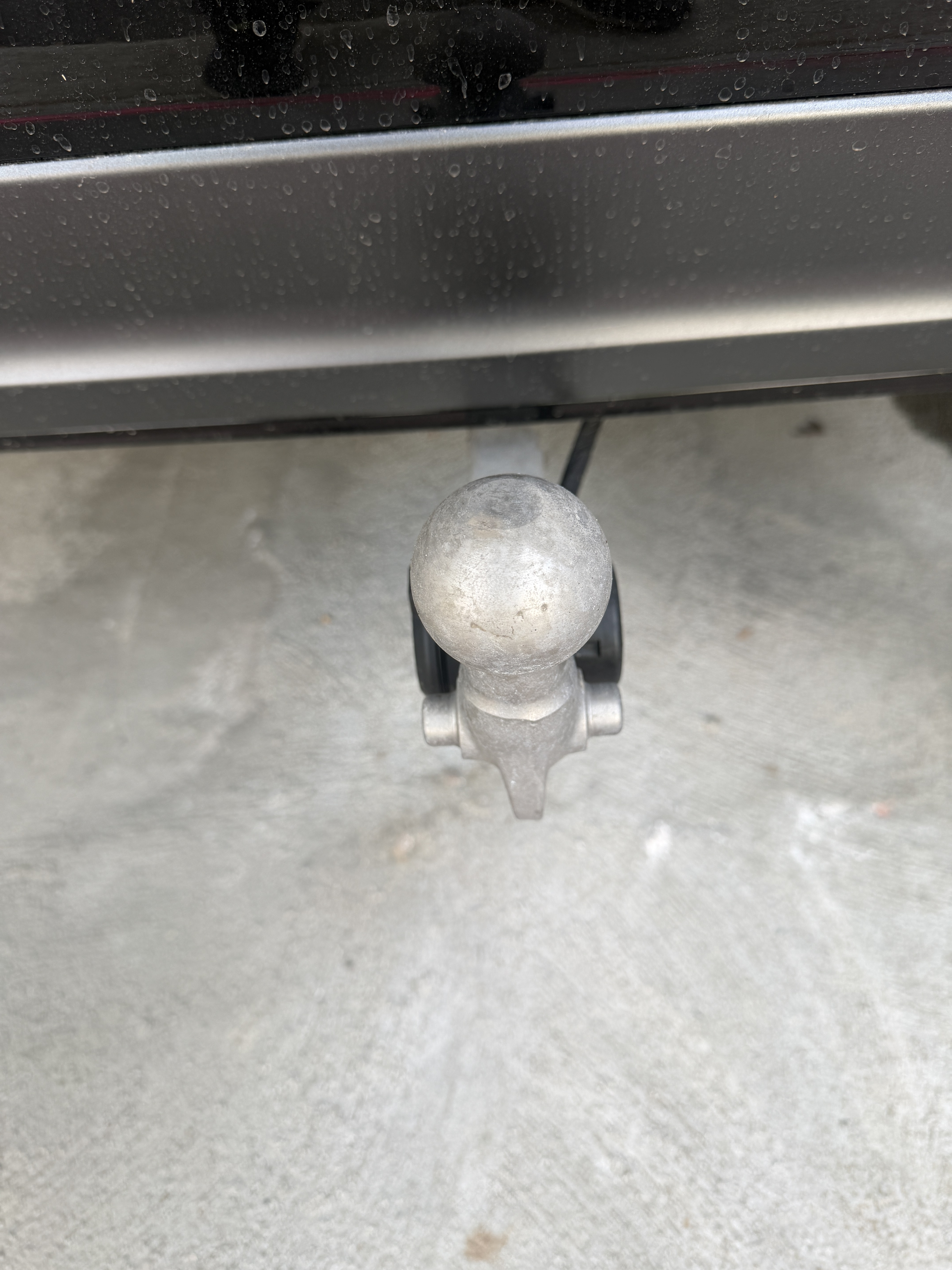

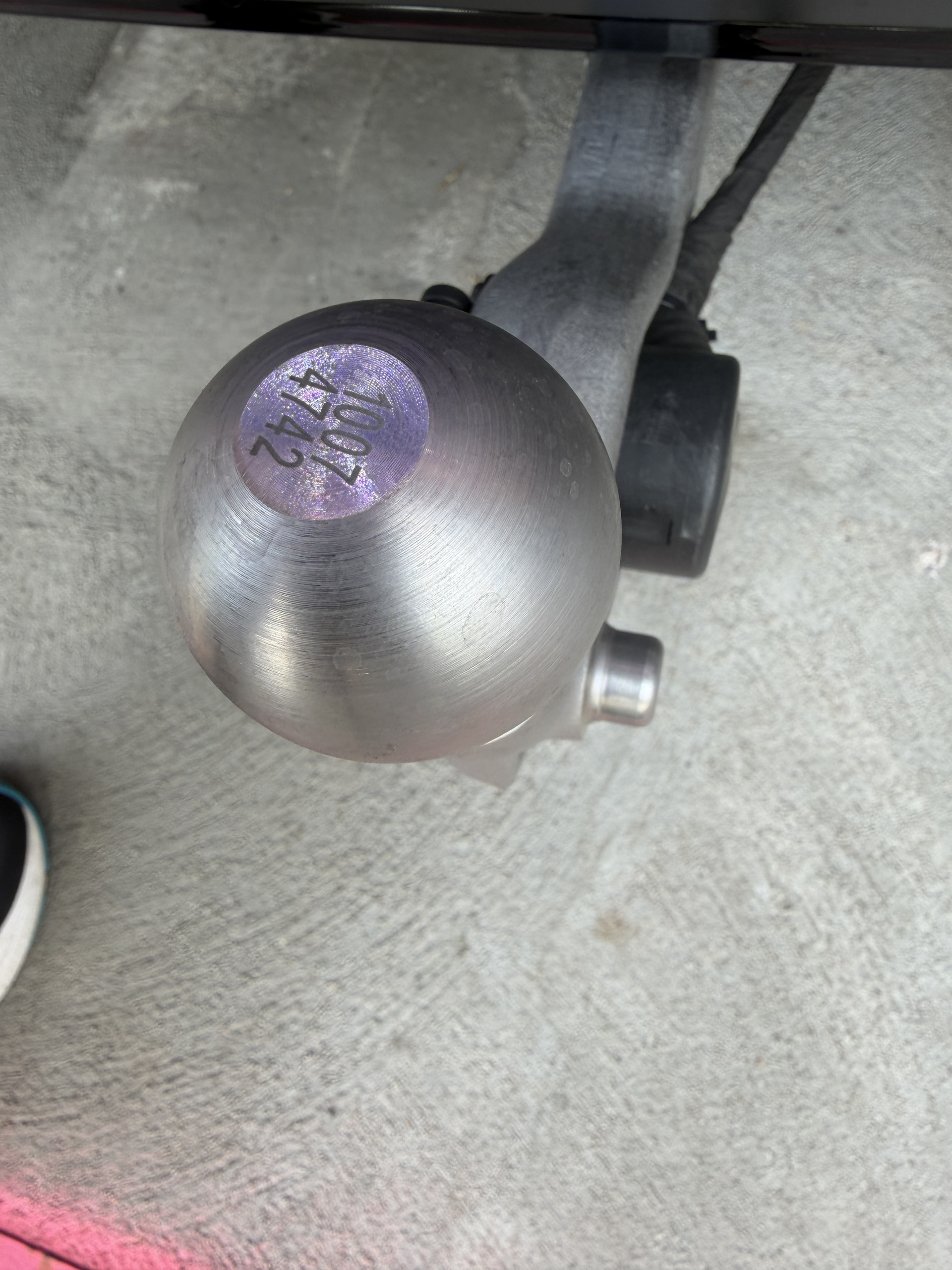

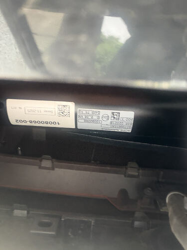

Mein G6 vFL ist nun im Umbau der Ahk bei Wahl hat man mir nochmal gezeigt das Xpeng den Umbau angestoßen hat.
Fotos von der neuen AHK, der Tausch hat ca. 3h gedauert.
ja super… ich hoffe dann hat sich das für dich erledigt. Das ist doch auch eine ORIS oder?
Korrekt.
Top eine F4B AHK , dann kann sie endlich genutzt werden​:+1:
