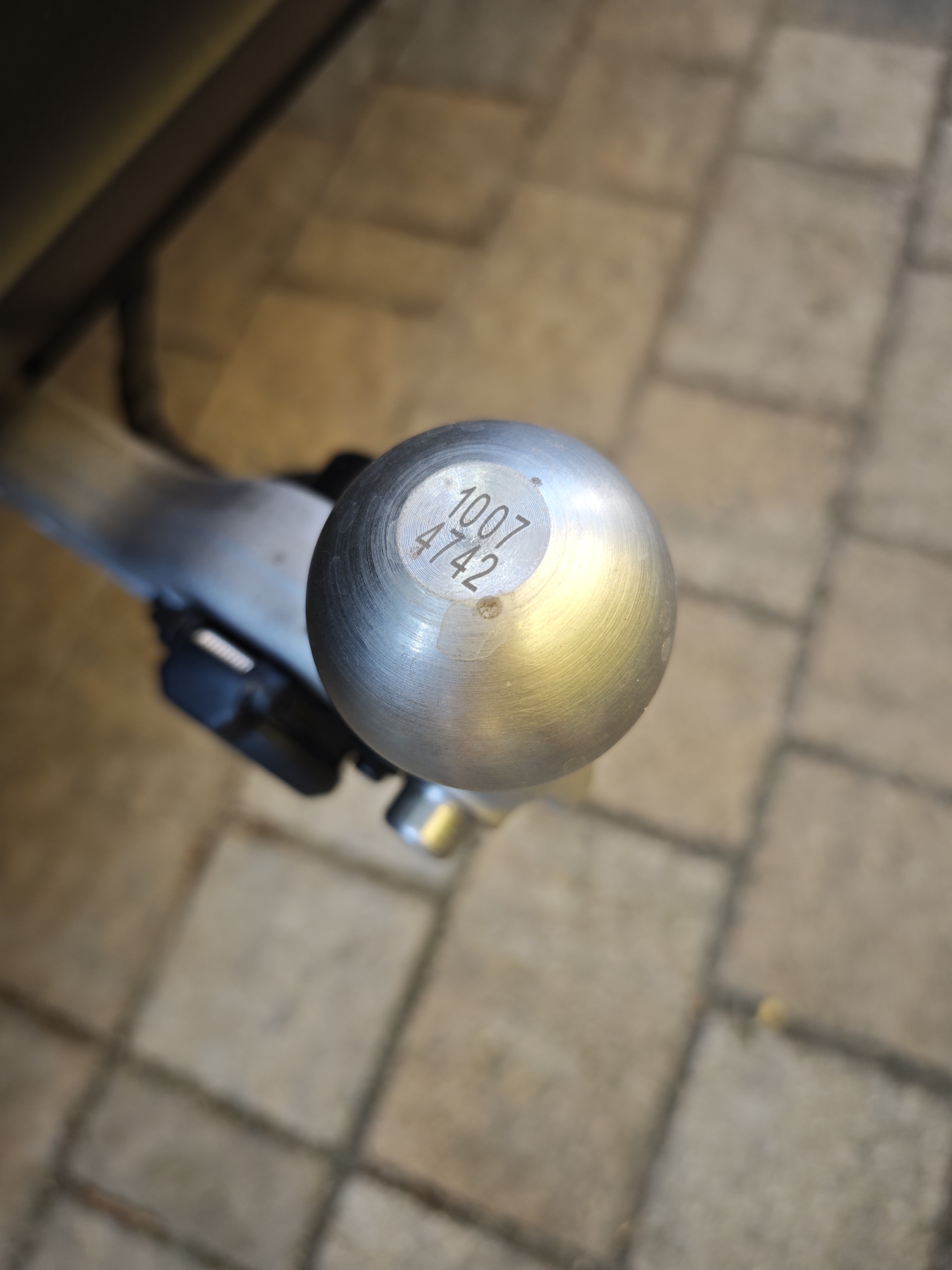

Diese F4B AHK habe ich auch. Siehe Nummer auf dem polierten (!) Kugelkopf. Die alte F4B AHK hatte diese Nummer nicht und Kugelkopf war auch nicht poliert​:thinking:
Meine AHK
Gleiche Typ(?)Nummer.
War bei mir genauso

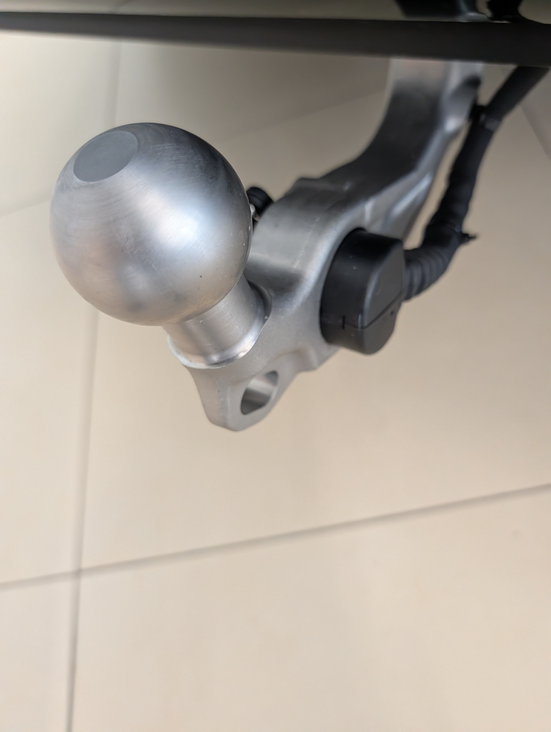

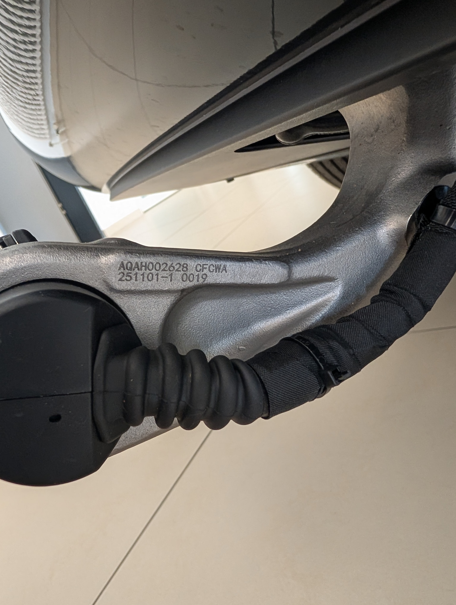

Aber meine AHK habe ich vorhin das erste Mal ausgefahren im Autohaus und hat an der Seite keine Knöpfe.
Ich habe mal Fotos hier gemacht.
Muss ich mir nun Gedanken machen und diese austauschen lassen?
Danke für Eure Hilfe und Antworten.

Hallo, genau kann es dir nur Xpeng sagen. An meinem g9 hängt die gleiche Kupplung mit dem Datum - 251215.
Ich habe eine Meldung in der App.
Also wird wahrscheinlich auch bald der Austausch angestoßen.

Danke für die schnelle Antwort.
Na toll das ist natürlich nicht wirklich schön.
Auf welches Datum beziehst du dich? Auf das geprägte Datum auf der Kupplung oder dem Aufkleber?
