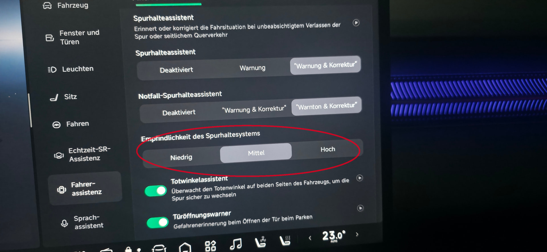

Der Notfallspurhalteassistent kann in drei Stufen eingestellt werden, aber nur niedrig ist fahrbar (für mich).
Auf welcher der drei Stufen das Lenkrad steht, ist dabei egal.

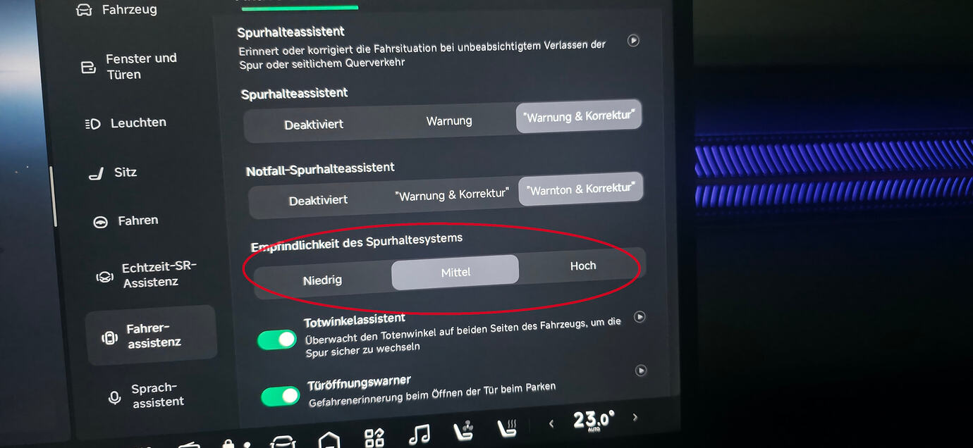

Einstellung Spurhalteassistent:

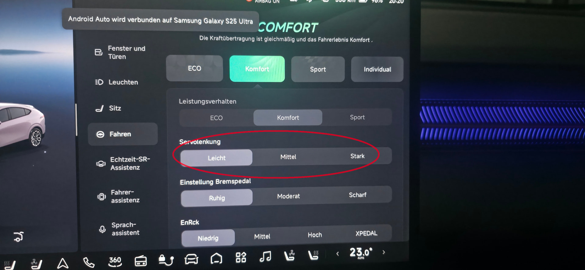

Einstellung Servolenkung:
Letzteres vermittelt ein subjektives Gefühl, wie „stark“ eingegriffen werden muss.
Das verstehe ich nicht, wie du es meinst
Die Leichtgängigkeit der Servolenkung hat mit dem Notfallspurhalteassistenten nichts zu tun.
Bei „Leicht“ ist der Kraftaufwand für eine Korrektur deutlich geringer, als bei „Stark“.

Einstellung genau so bei mir
