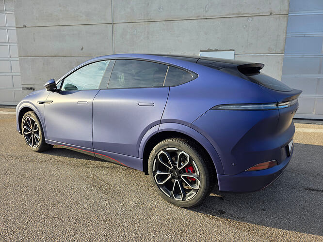

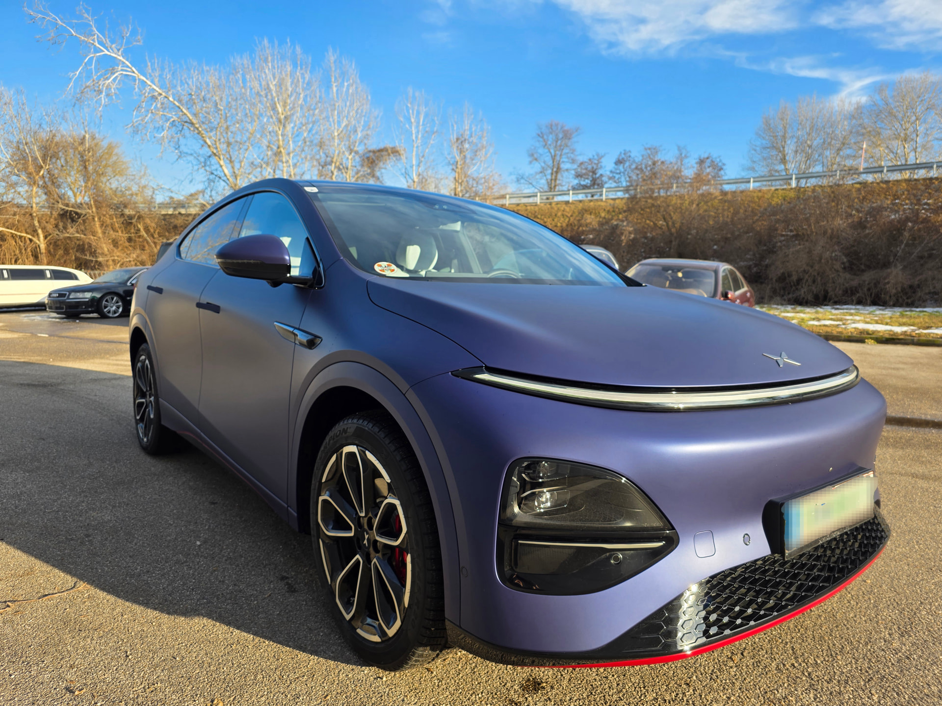

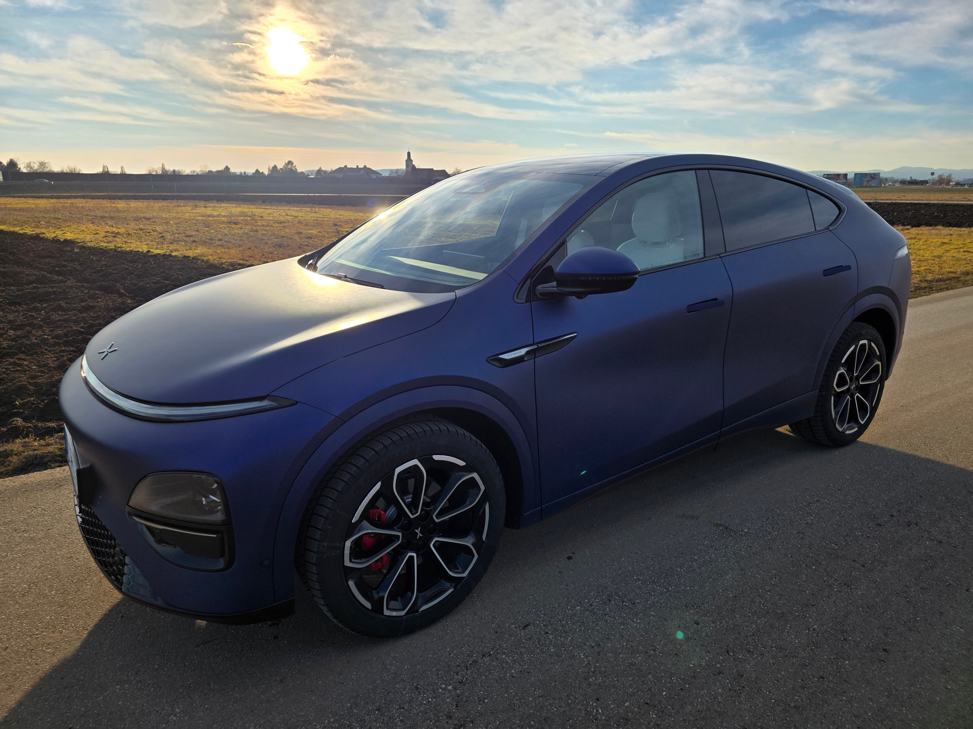

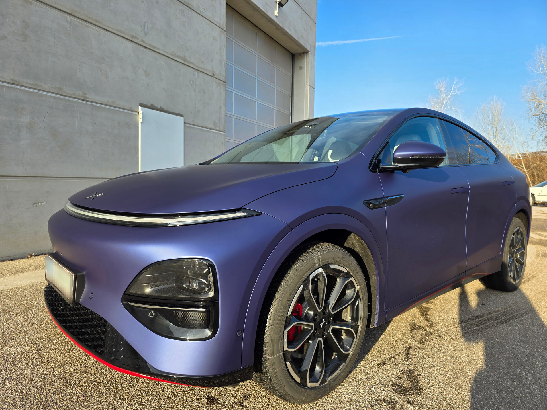

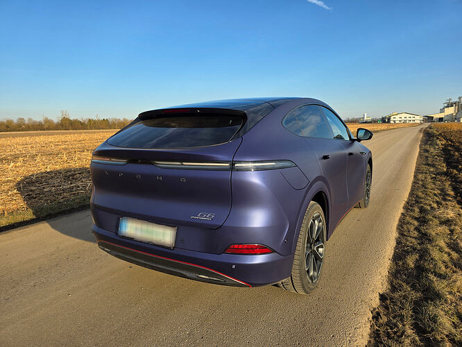

Heute kurz zur Nachkontrolle beim Folierer gewesen, und endlich mal wieder ein bisschen Sonne:
Hast du auch Lackschutz an manchen Stellen? Sieht super aus!
nein, hab keinen Lackschutz gemacht
Klasse mit dem dezenten abgesetzten Rot …gefällt mir sehr gut …. :star_struck:
ich meinte nicht das Nummernschild :rofl:

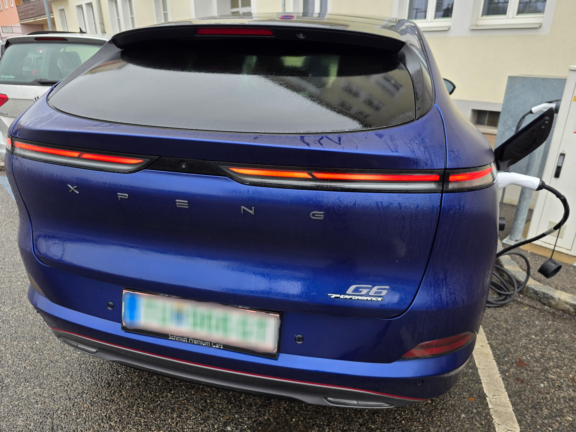

so sieht die matt metallic Folierung bei Regen aus, also wenn es nass ist, kommt der metallic Look hervor:
bin echt schon auf den Sommer gespannt :slight_smile:
wieso…ist der Regen dann anders ?
weniger Dreck :wink: nein meinte bei Sonnenschein auch, bisher war hier noch nicht viel
