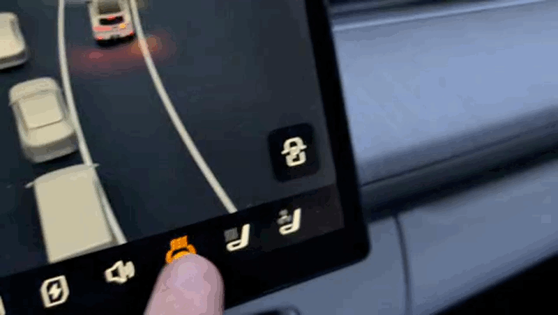

Karte und Kamera nicht verfügbar, UI unresponsive 🤷
Es tut meiner Begeisterung an dem G6 FL keinen Abbruch, dennoch frage ich mich
was da los ist und woher es rührt:
peng
den 2. Tag in Folge steige ich in den Wagen ein und
  • weder die Kameras funktionieren (Keine Anzeige auf dem touch, gerendert wird dennoch)
  • noch wird die Karte oder jegliche Navi Funktion angezeigt
  • und heute bemerkte ich noch dass das Sitzheizungs-, und Lüftungsicon zwar in der
    „Schnellwahlleiste“ vorhanden ist, die gewechselte Einstellung aber nicht entsprechend angezeigt wird (UI an dieser Stelle „unresponsive“)
Neustarten habe ich schon x-mal ohne Erfolg probiert.
Kann es sein das es daran liegt das ich den Wagen nicht schlafen lasse weil er immer an der Wallbox hängt die dann gelegentlich bei günstigen dynamischen Tarifen lädt?
Hab den G6 nun mal nicht an die Leitung gehängt und bin gespannt auf morgen…
Welche Software hast du auf dem Fahrzeug?
Ggf oben mit der Blitztaste komplett neu starten.
Und ich würde ihn auch mal schlafen lassen, ja. Ohne an der Wallbox angesteckt zu sein.
Neustart im Sinne von Mute + Mic gedrückt halten, bis die Bildschirm ausgehen?
