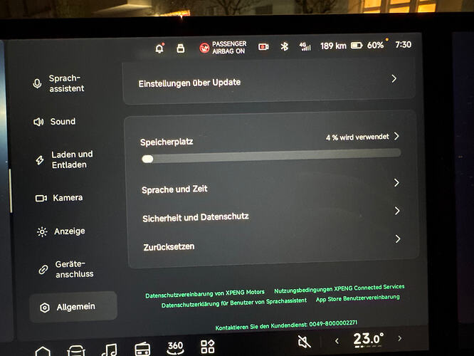

Hab dann das System zurückgesetzt dann hat’s wieder funktioniert musste aber alles neu einstellen…

Wie hast du das gemacht?
Am besten immer erstmal einen Softreset machen und dann schauen, das hilft oft.
Am Lenkrad dazu Mute und Mikrofontaste gleichzeitig drücken bis die Bildschirme schwarz werden. Dann startet das Auto neu. Alle Einstellungen werden beibehalten.

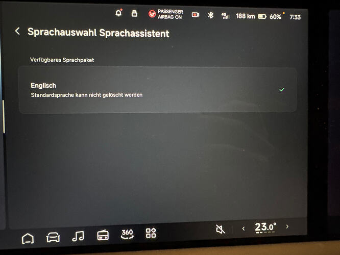

Jetzt ist auch nur noch English vorhanden und die Betaverdion von deutsch ist nicht mehr da….
Oh man wie ärgerlich….
Na gut, wahrscheinlich hast du wirklich komplett zurückgesetzt. Denke, du wirst ein Update über Nacht benötigen.
Ok ich Versuchs… Danke für eure schnelle Hilfe
Und merke dir fürs nächste Mal. Erstmal softreset probieren und schauen ob es dann wieder geht.
