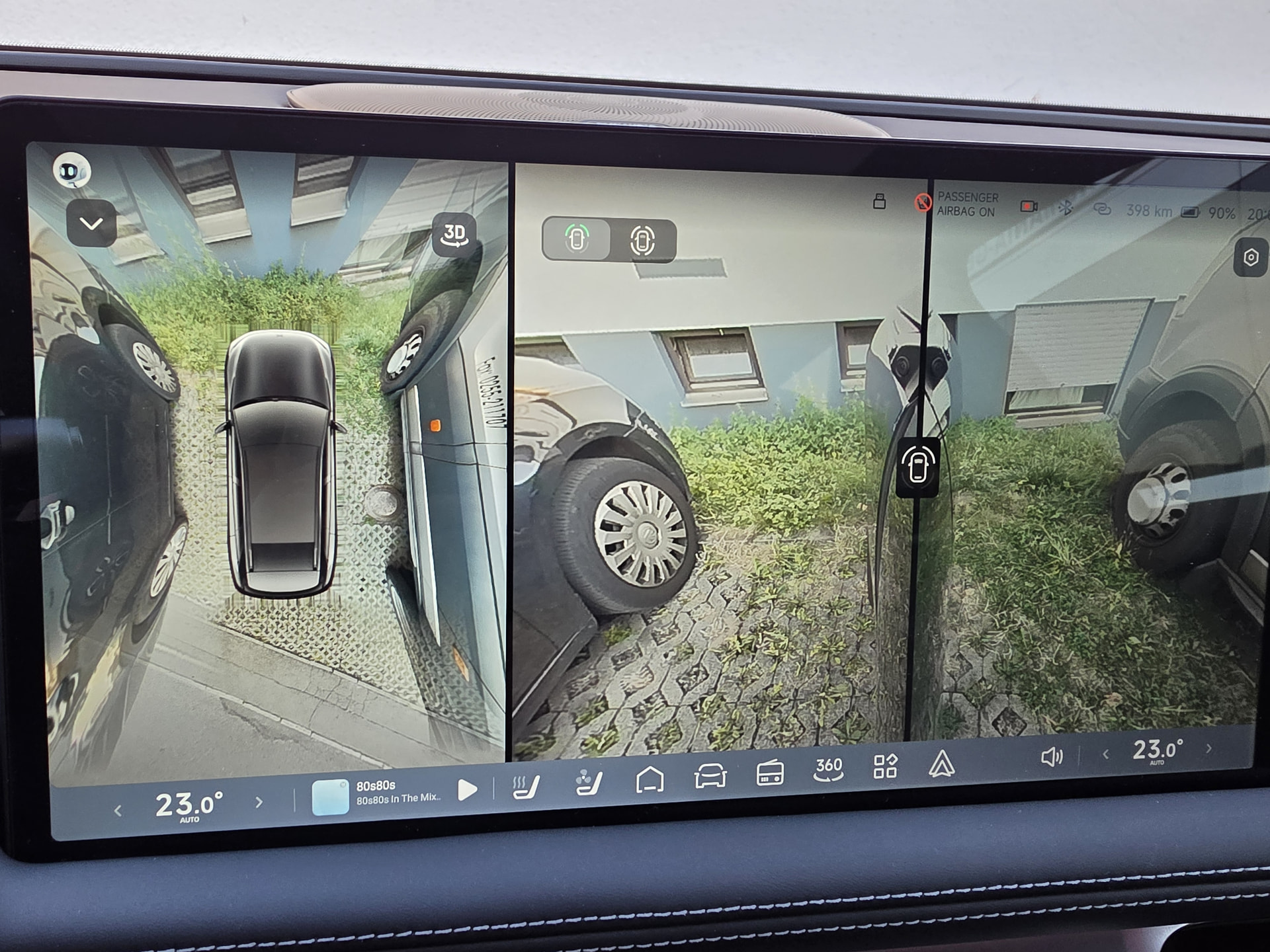

Mach mal deine linke und rechte Kameraansicht an - ist das Bild da verzerrt?

Das sieht gut aus. Hast du mal einen Reset vom Fahrzeug durchgeführt?
