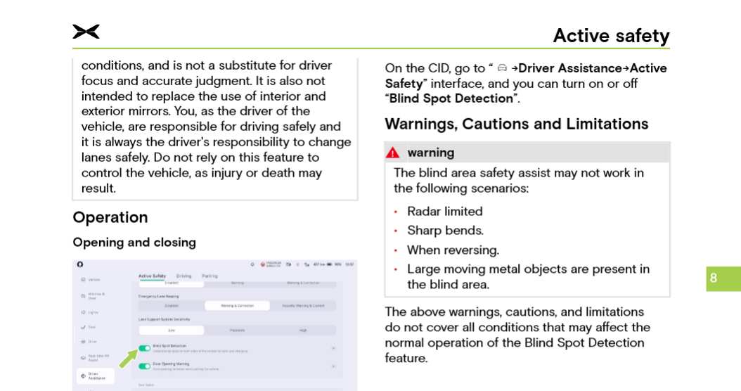

Ist bei meinem G6FL genau so, auch nach einem Reset unverändert! Können hier G6FL Fahrer bestätigen, dass es bei ihren Fahrzeugen (rechts) funktioniert oder ist die Funktion eingespart worden. Auf der linken Seite funktioniert es.
Ist denn nun im Aussenspiegelglas das Symbol/Lampe vorhanden?
Bitte geht mal nach der globalen Anleitung vor und schaltet es mal aus und wieder ein:
Ja, ich kann für meinen G6FL bestätigen, dass es auf beiden Seiten funktioniert!
Ja, Symbol ist vorhanden. Bereits mehrmals deaktiviert/aktiviert und mehrfach Reset durchgeführt sowie alle X-Combos deaktiviert.

Feedback zum Thema rechter Spiegel/Totwinkelwarner:
Der Spiegel ist nicht defekt. Die Sache ist bei Xpeng bekannt und soll mit dem nächsten Update behoben werden. Der rechte Spiegel funktioniert von der Logik anders als der linke Spiegel. Je nach Softwarestand ist es dann hier für den dt. Markt falsch. Das betrifft anscheinend auch nicht alle Fahrzeuge, bei einigen ist es wohl schon richtig. Wie auch immer - Update wird Abhilfe schaffen, kein Defekt.
Danke für die Info. Dann werde ich den Servicetermin erstmal streichen und auf das nächste Update warten.
