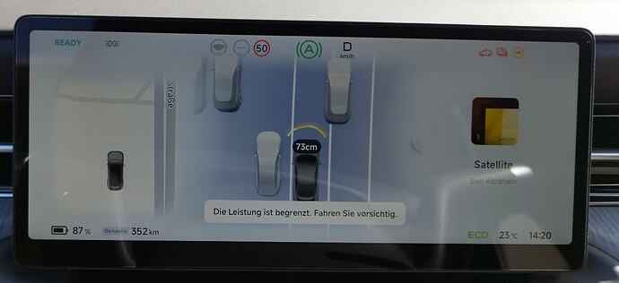

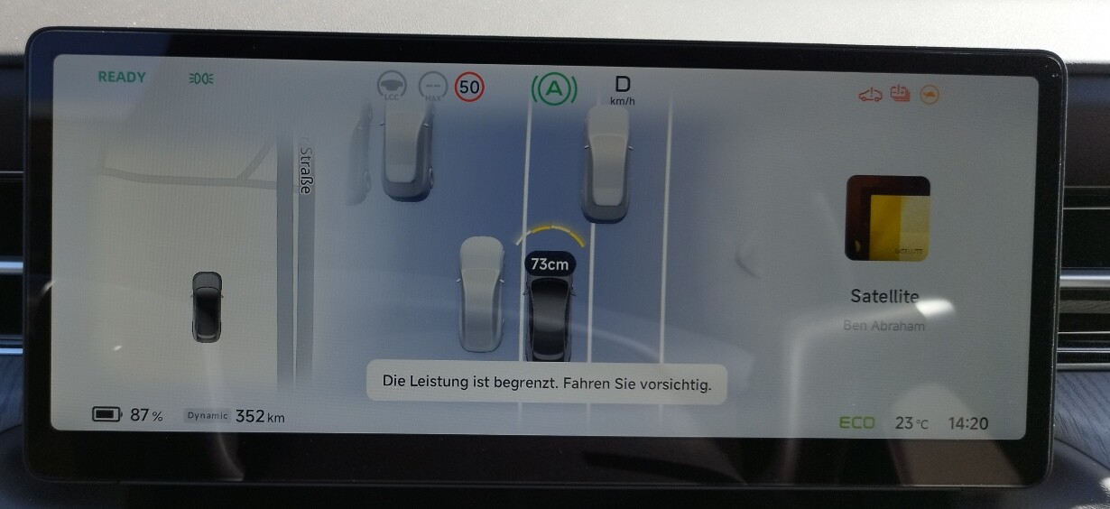

Vor zwei Tagen am Schnelllader: Plötzlich kam nach dem Losfahren nach ein paar hundert Metern die Meldung im Display: „Die Leistung ist begrenzt. Fahren Sie vorsichtig.“ (siehe Foto 1). Die Geschwindigkeit wurde auf ca.50 km/h gedrosselt. Nach Abstellen des Fahrzeugs, abschließen und vom Xpeng entfernen war danach der Fehler weg.

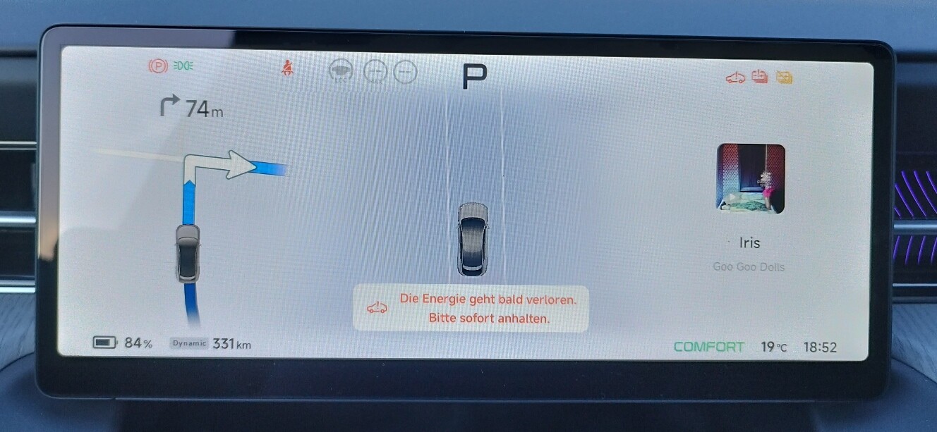

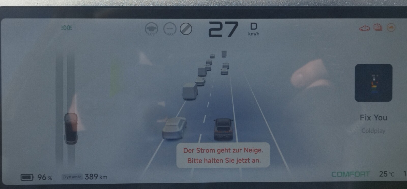

Heute: Während der Fahrt kam plötzlich die Vollpanik-Meldung: „Die Energie geht bald verloren. Bitte sofort anhalten.“ (siehe Foto 2), obwohl der Akku bei 84 % stand. Ich war da schon ca. 20 km Autobahn gefahren und gerade in der Stadt unterwegs.
Nach einem harten Neustart war der Fehler sofort wieder weg und das Auto fuhr ganz normal.
Hat das von euch auch schon mal jemand gehabt? Sind das bekannte Software-Bugs (z. B. beim BMS oder der Kommunikation) oder sollte ich damit lieber direkt zum Händler in die Werkstatt fahren?

Ab zum Freundlichen damit.
Noch nie zuvor gesehen!
Könnte mir höchstens eine Sache vorstellen: Da du den Wagen erst seit kurzer Zeit hast, hast du die Batteriekalibrierung zu Beginn noch nicht abgeschlossen? Wenn schon mehrfach auf 100% geladen wurde, würde ich auch die Werkstatt empfehlen! Das sollte sich dann unbedingt jemand anschauen.
Hoffentlich war da kein Marder am Werk
Ich habe schon mehrfach an der Wallbox auf 100 % geladen, ja.
Ich würde zur Werkstatt auf jeden Fall. Erinnert mich an den Inster meines Dads vom Fehlerbild her, da war die ICCU dann defekt.
Okay. Das war die einzige Sache die ich mir vorstellen konnte. Wobei der erwähnte Marder tatsächlich auch ein Grund sein könnte. So oder so dann m.M. definitiv ab zur Werkstatt

Da passt ja mal garnichts.
Und das die Meldungen dann auch noch wahllos zusammengeklöppelt erscheinen, macht die Sache auch nicht besser (mal Energie, dann der Strom :roll_eyes:).

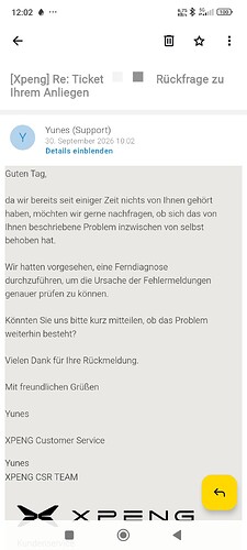

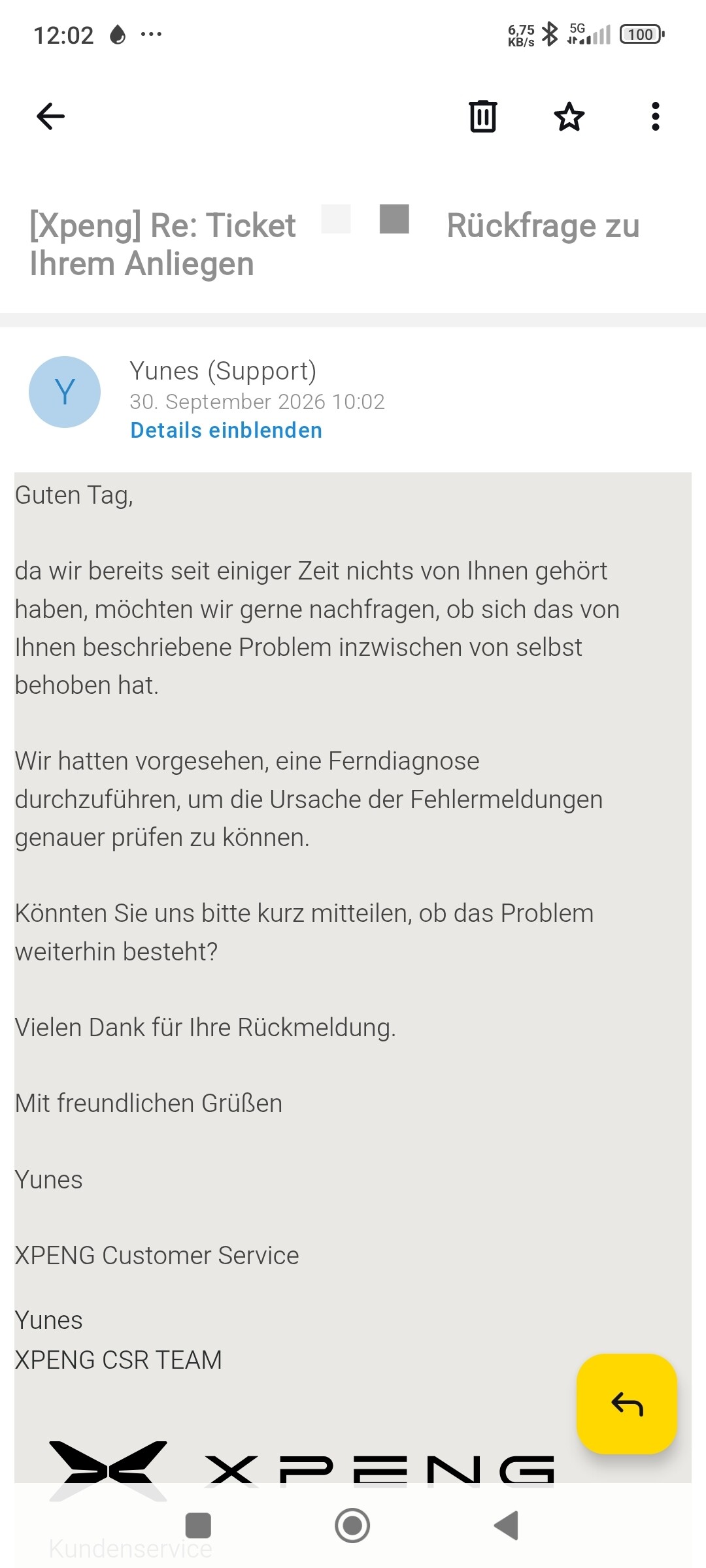

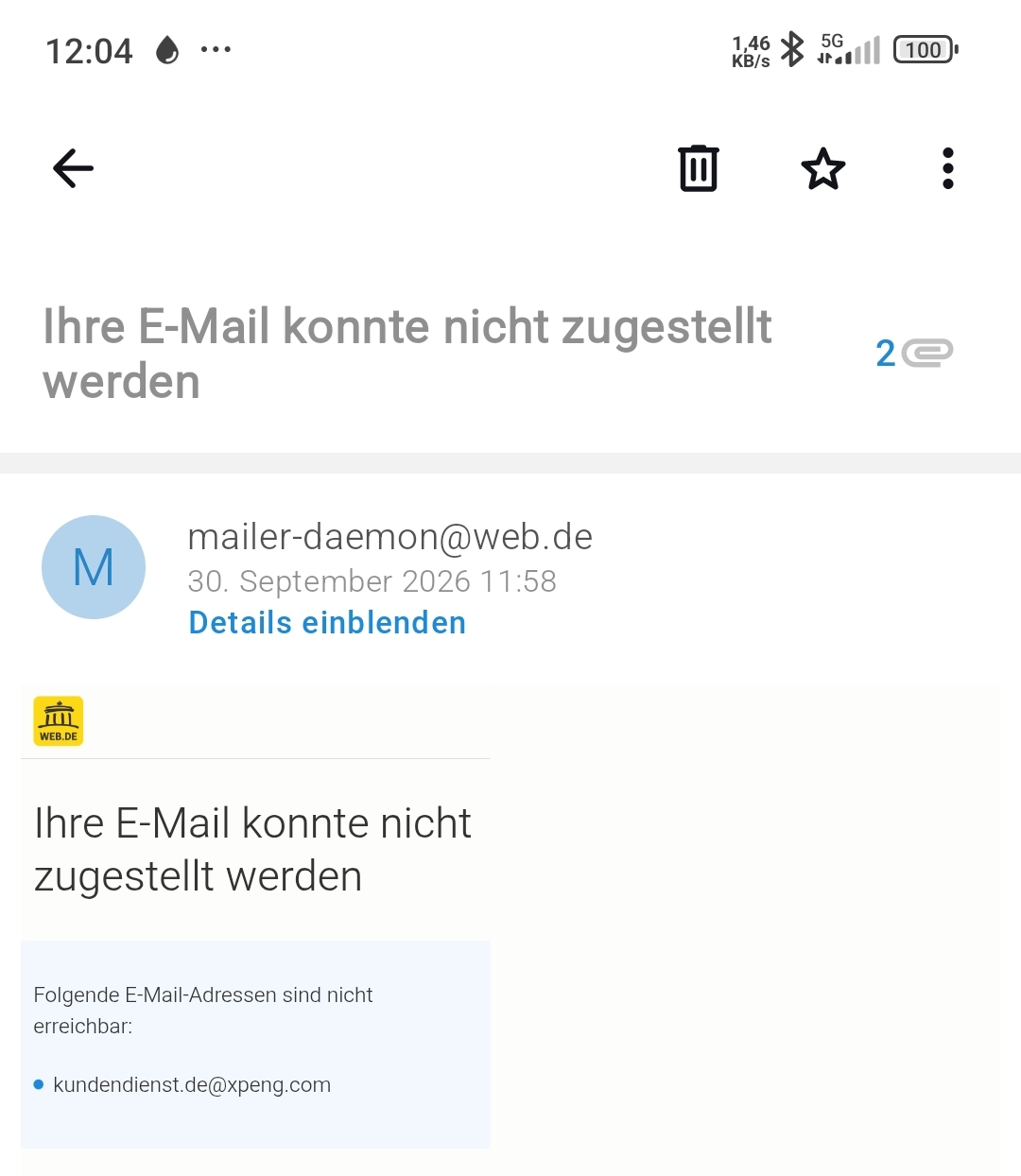

Der Kundenservice hat sich auch endlich gemeldet aber zurück schreiben ist nicht, da die E-Mail Adresse nicht erreichbar ist. Toller Kundenservice!
