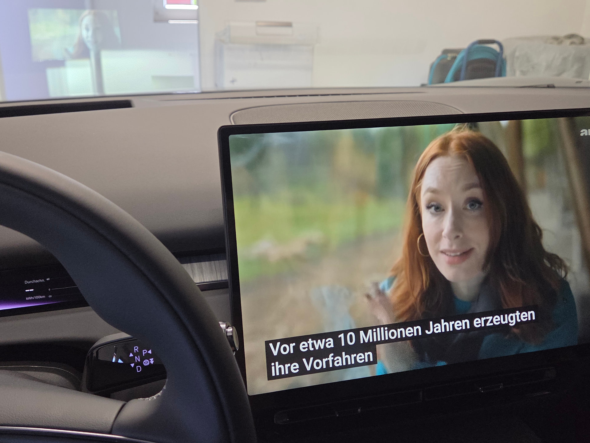

Youtube an HUD. Funktioniert. Ist unpraktisch aber cool.
Wie hast du das gemacht?
YouTube, entweder ganz Fullscreen oder auf der linken Seite. Dann mit drei Fingern nach links ziehen. Wenn man nach rechts zieht, wird die App an den hinteren Bildschirm verschoben. (Bei meiner Version 5.8.7 nach rechts funktionieren nur Musik-Apps.)
YouTube wird auf den hinteren Bildschirm übertragen? Verstehe ich das richtig?
Hinterer Bildschirm wäre neu und ist glaube ich nicht bekannt?
Lies doch den Kommentar über mir. Könnte gut sein, dass es nicht geht, aber ich denke auch, dass es niemand wirklich probiert hat.
Nur Audio app(zb. Spotify) kannst nach hinten senden. Vl mit 5.9.x wird mehr kommen.

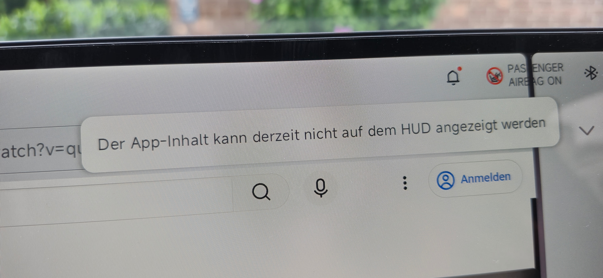

Bei mir geht YouTube, bzw der Browser nicht auf das HUD.
