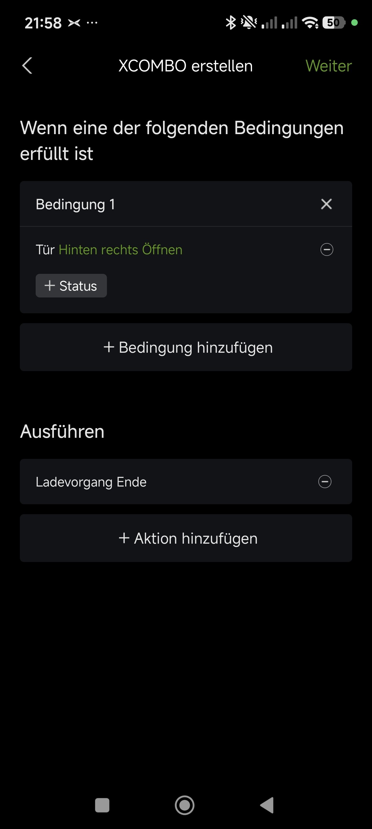

Ich habe mir eine Xcombo angelegt, die wenn ich die hintere rechte Tuer oeffne , den Ladevorgang stoppt und das Kabel entriegelt. Passt fuer mich, da zu 99% waehrend des Ladens dort niemand sitzt oder einsteigen will.
@feif Wow das ist eine sehr gute Idee, das könnte ich mal ausprobieren. Magst Du mir die XCombo ID verraten?

Ladekabel entriegeln finde ich bei den XCombos nicht als Aktion…
Ja danke, so habe ich es schon.
Ausprobiert klappt. Daumen hoch für die XCombo! @feif @Markus77
