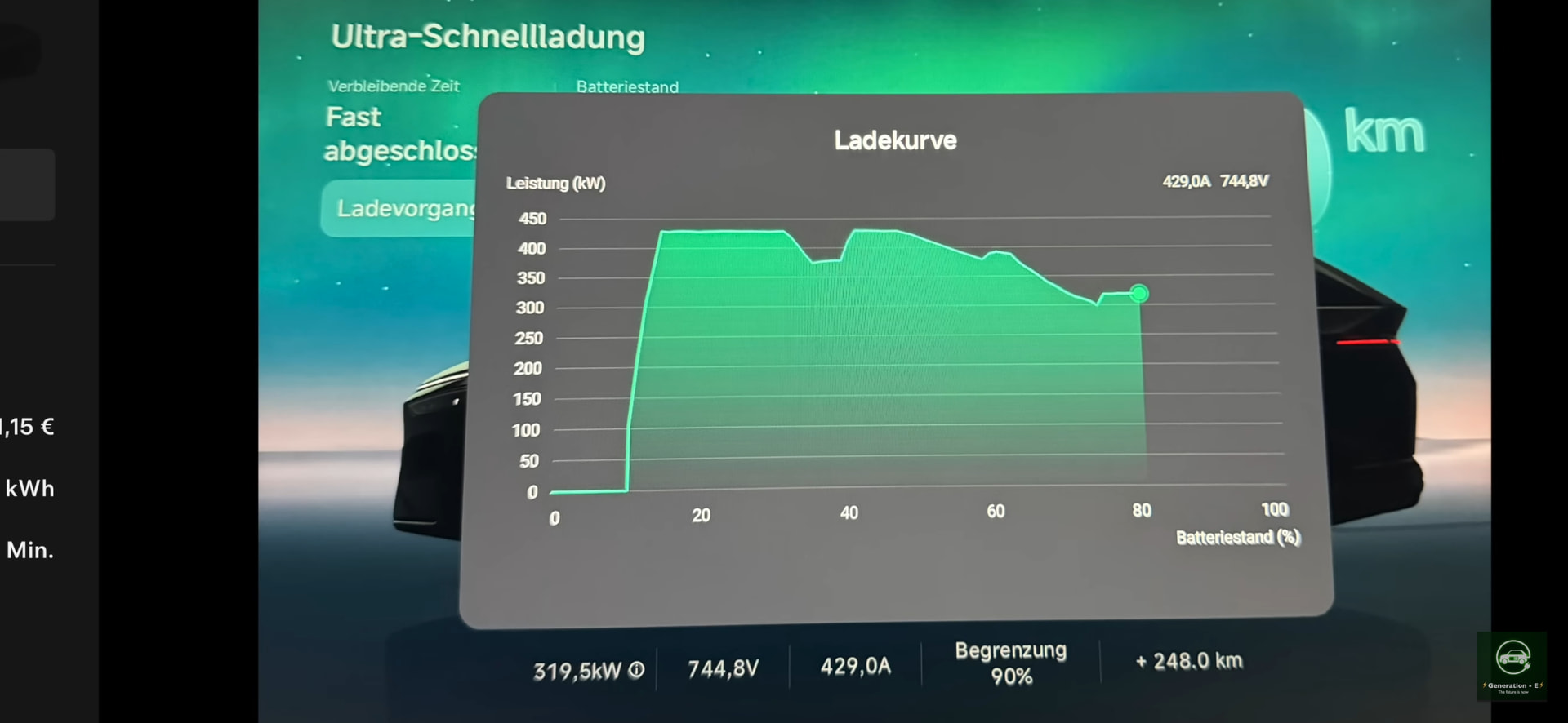

Bilder sagen mehr als 1000 Worte… ist zwar der X9 aber halt am Tesla Supercharger…
Screenshot_20260819_221618_YouTube|690x318
Ja das bestätigt ja auch die Berechnung. Nehmen wir an der X9 hat bei ca. 30% SOC wie im Bild 720V Akkuspannung, das ergibt am V4 SC ne theoretisch maximale Ladeleistung von 442kW und die sehen wir ja auch im Bild
Danke für das Video, dann waren meine Specs falsch, dachte der V4 SC kann nur maximal 615A, dann müsste der P7+ theoretisch an den V4 SC auch die maximalen 446kW erreichen können
Hab meinen vorherigen Beitrag korrigiert
Hab nochmal etwas gesucht, gibt anscheinend zwei Dispenser Varianten, die nicht gekühlten können max. 600A und die mit gekühlten Kabeln bis zu 800A, somit ist die volle Ladeleistung auch nur an den gekühlten Varianten des V4 Superchargers möglich

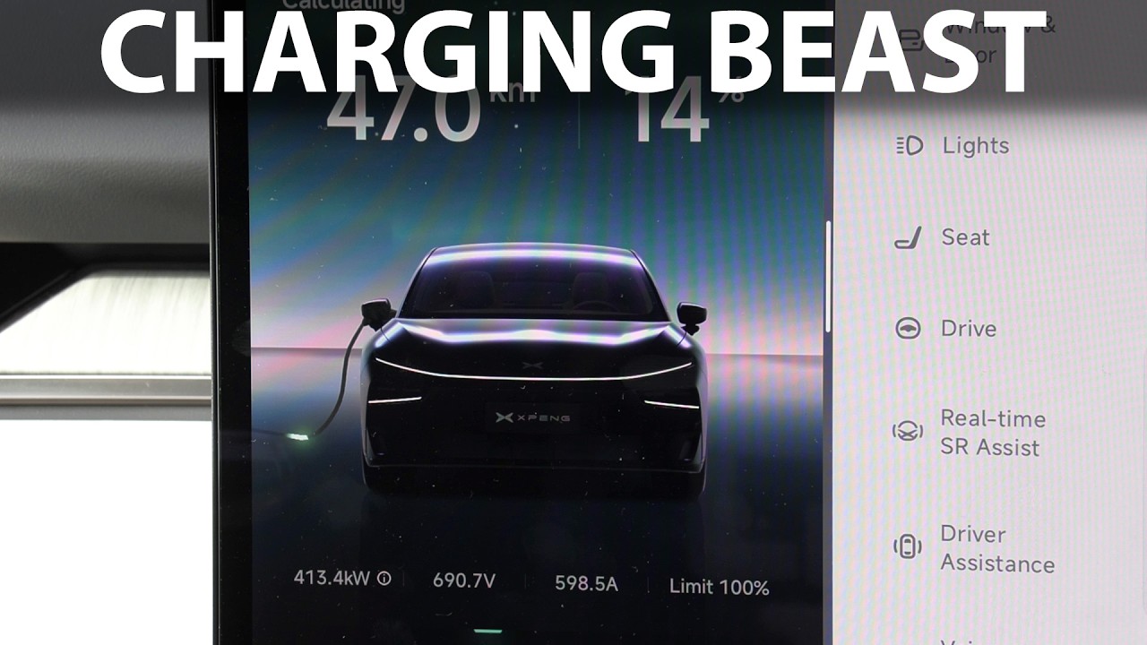

Ich habe meinen P7+ Performance zum Tesla V4 Supercharger in Freiburg-Gundelfingen gebracht (500-kW-Schrank, offen für alle CCS-Fahrzeuge) und die gesamte Ladesession in 1-%-Schritten protokolliert, 81 Datenpunkte:
• Spitzenwert: 434,0 kW bei 14 % SoC • 691,2 V / 627,9 A • 10 → 80 %: 11:55 • 10 → 90 %: 15:51 • Durchschnitt 257 kW (10–80 %) und 221 kW (10–90 %) • +325 km Reichweite hinzugefügt
Die 627,9 A haben das erst möglich gemacht – die meisten HPC-Lader sind bei 600 A gedeckelt, insofern ist das eigentlich eher ein Ergebnis des V4-Schranks als des Fahrzeugs.
Was mich am meisten überrascht hat: Die Kurve ist eine Treppe, keine Rampe. Neun deutlich unterscheidbare Leistungsstufen, und der Spitzenwert hält nur etwa drei Sekunden, bevor er sich auf ein stabiles Plateau von 391 kW einpendelt.
