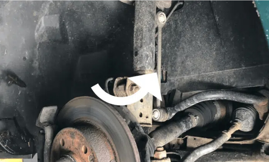

Vielleicht eine lose Koppelstange. Ausgeschlagen kann sie nach 1000km kaum sein, aber vielleicht lose!
Beispielfoto:
