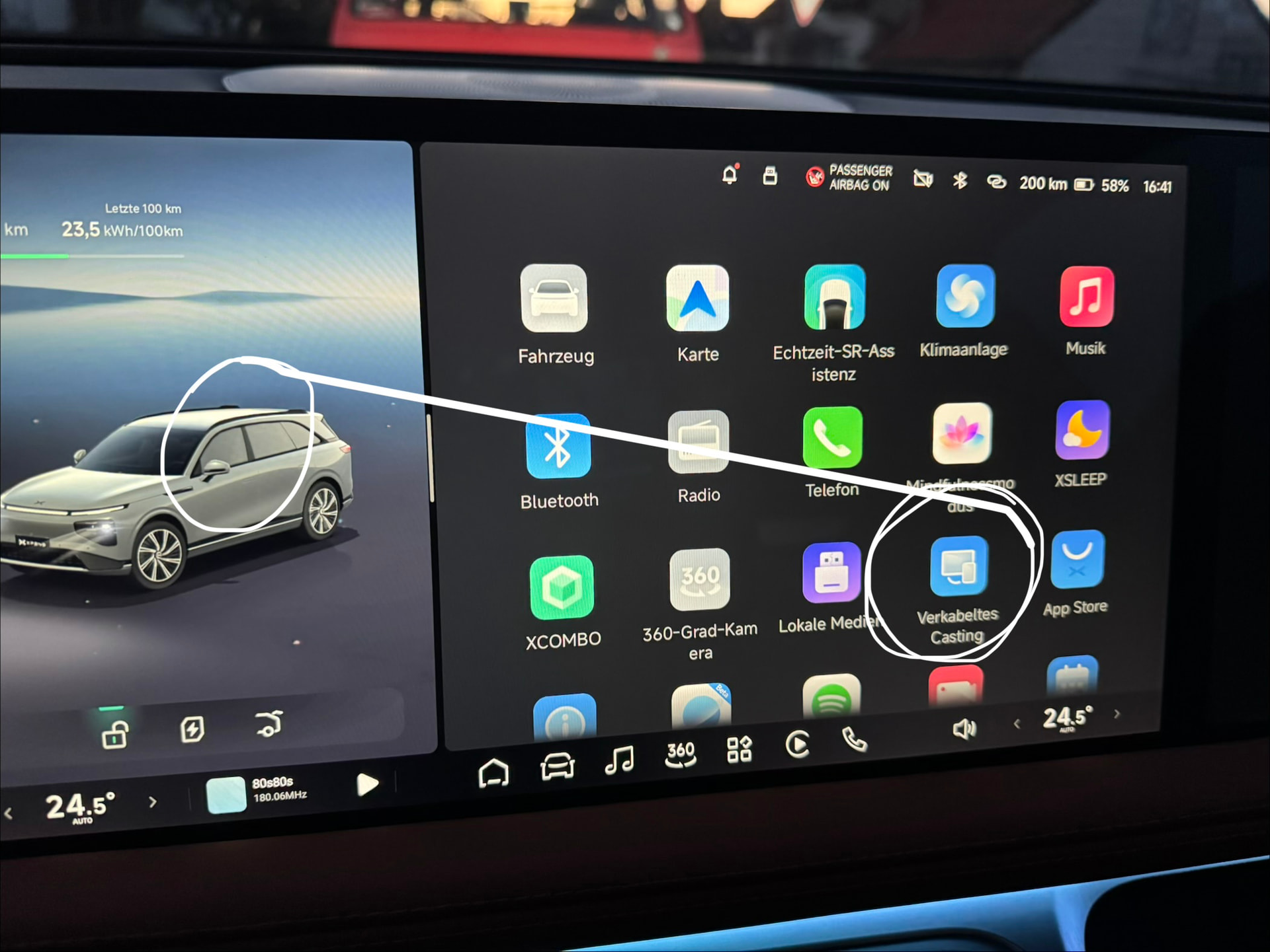

Wenn du die App (verkabeltes Casting ) auf dem rechten Bildschirm startest, kommt nicht das Bild vom Stick?
Nein, es kommt kurz das AMAZON FIRE Logo…und dann ist es schwarz. Das HDCP greift beim AMAZON Stick ein und blockiert es und somit wird es nicht hochgeladen. Das Problem ist bekannt! Ich wollte nur einen guten Tipp oder eine Idee die man vielleicht so nicht kennt oder die nicht so bekannt ist. Wäre um jeden guten Hinweis dankbar.
Damit geht es bei mir mit dem Amazon-Stick

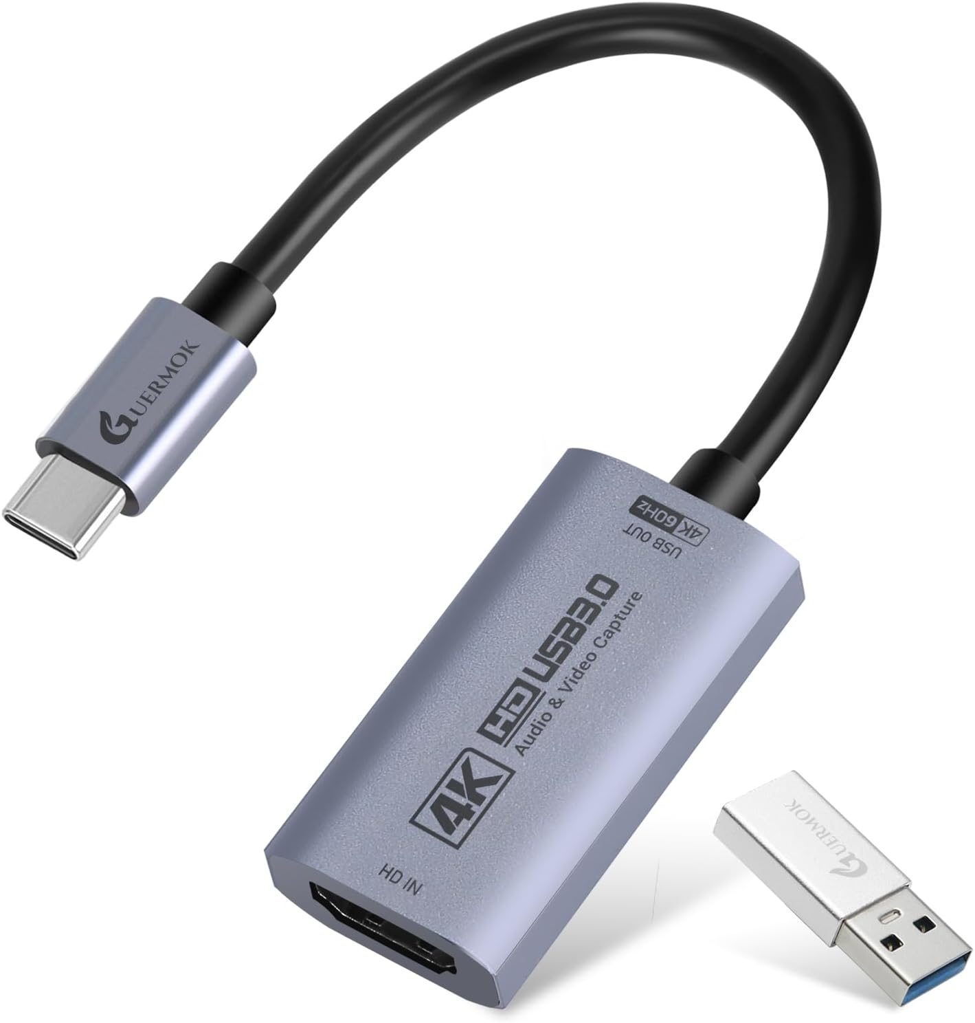

..ich hatte den ausprobiert und die Capture Card von UGREEN auch schon.
Beide funktionieren bei meinem G9 Performance Black Edition (Software: XOS 5.8.0.8904.) mit dem AMAZON Fire Stick nicht!
Waipu TV und Xiaomi - TV Sticks funktionieren höchstwahrscheinlich aber beim AMAZON Stick scheiden sich einfach die Geister :))
Vielleicht muss man intern am AMAZON Stick irgendwelche Umstellungen machen, ich meine bei den Einstellungen im Stick Menü? Aber das wird es wahrscheinlich nicht sein…
Und bei mir nicht! Den Guermok scheint es mit und ohne HDCP zu geben. Leider ohne erkennbaren Hinweis.

Die App „verkabeltes Casting“ hast du nicht auf dem rechten Bildschirm?
In meinem FL ist es so und da funktioniert auch der Fire Stick (Max)

..doch „verkabelte Casting“ habe ich natürlich auch auf dem rechten Bildschirm aber was bringt mir das, wenn es mit meinem AMAZON HD Firestick nicht funktioniert. Man sieht nur 2-4 sec. das Amazon Fire LOGO auf dem Bildschirm und dann ist der dunkel bzw. schwarz. Höchstwahrscheinlich greift bei meinem Stick die „HDCP“ oder er ist einfach zu „alt“ bzw. zu langsam. Werde es nun in den nächsten Tagen mit einem AMAZON 4K Max Firestick versuchen.
Werde es nun in den nächsten Tagen nochmals mit einem neuen AMAZON 4K Max Firestick und der Capture Card von Guermok versuchen. Schreibe dann hier, ob es diesmal vielleicht doch funktioniert hat.

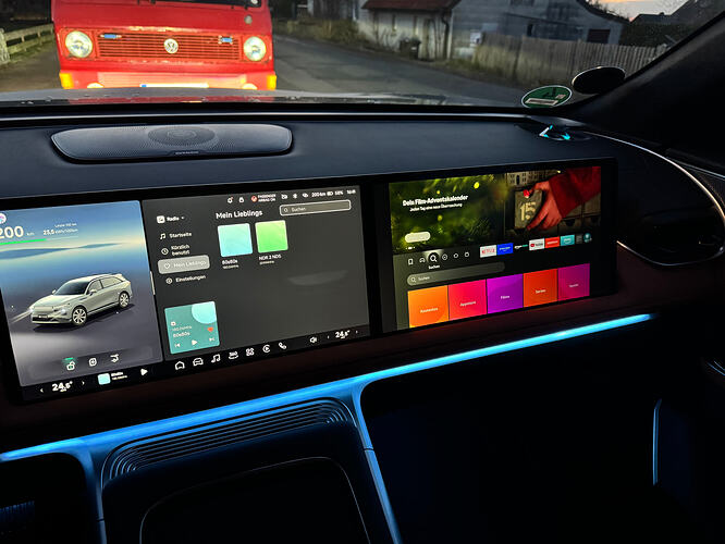

Hallo, wollte nur kurz Bescheid geben. Mit dem Fire Stick 4K Max hat es geklappt. Danke nochmals für den entscheidenden Tipp. :+1:
