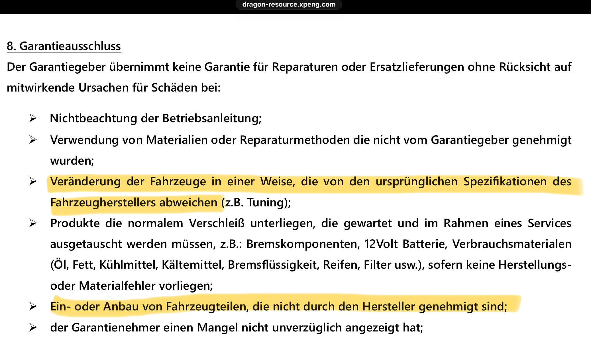

Vielleicht liest Du da erst noch mal die Garantiebedingungen…
Bei den Toyotas/Lexus Hybriden reichte eine kleine Messingzunge in der Zentralelektrik . Und das Kabel dahinter war villeicht 1,5 Quarat . Es musste ja nur hochgefahren werden .
Ich verstehe deinen Punkt aber das sind eigentlich Standard-Garantiebedingungen die selbstverständlich sind. Dennoch ist dein Einwand natürlich sinnvoll und wichtig.
Also das keine Garantie auf ein selbst verlegtes Kabel besteht (oder andere Anbauteile) oder aufgrund der kausalen Folgen davon. D.h. wenn ein solches Kabel einen Kurzschluss verursacht und damit die Batterie, Relais oder den Bordcomputer und co killt=> Selber Schuld. Die Garantie auf die anderen Teile (Hochvolt etc) bleibt aber davon unbeindruckt sofern kein kausaler Zusammenhang besteht. Das kann theoretisch sogar durch ein falsches Ladekabel, ein fehlerhaftes Gerät an der 12V oder am USB Anschluss auch passieren oder sogar über falsches direktes Überbrücken bei Panne.
Das ist dasselbe wie diese “Ablagen” hinter dem Monitor. Sollte es z.B. beim Display zu einem Problem führen (Kabelbruch/Displayschaden) kann Xpeng auch sagen: Keine Garantie, dem Frunk, Dachträger (Schäden am Dach) etc. Wenn man eine Keramikversiegelung macht und es kommt zu Lackproblemen => Keine Garantie mehr etc…
Ggf muss man Xpeng nach der Gewährleistung nachweisen, dass kein kausaler Zusammenhang besteht.
Das Risiko:
Nehmen wir ein solches “Not-Betriebskabel” das über 15A Stecksicherung abgesichert ist nahe der Batterie und dessen Enden korrekt wasserfest isoliert sind. Das - Kabel ist an der Karosserie und nicht an der Batterie direkt (Warum auch immer Xpeng das beim Überbrücken in die Anleitung schreibt). 15A stellen sicher, dass ein heftiger Stromstoß die Sicherung killt. Die Xpeng 12V Batterie sollte auch immer mehr als 15A abgeben können. Alleine die 12V Dosen sind mit jeweils 15A zugelassen also sollte man damit Überspannung sinnvoll verhindern können. Von der 12V Batterie zur Elektronik kommen die Sicherungen und dann ggf die Relais. Dadurch sollte das Risiko für die Bordelektronik bei korrekter Ausführung extrem gering sein. Ein “dickes” Kabel ohne Sicherung zum ggf. Laden sogar von außen würde ich eher nicht machen. Auf die Batterie gibt es eh keine Garantie in diesem Rahmen (siehe mittlerer Punkt deines Screenshots).
