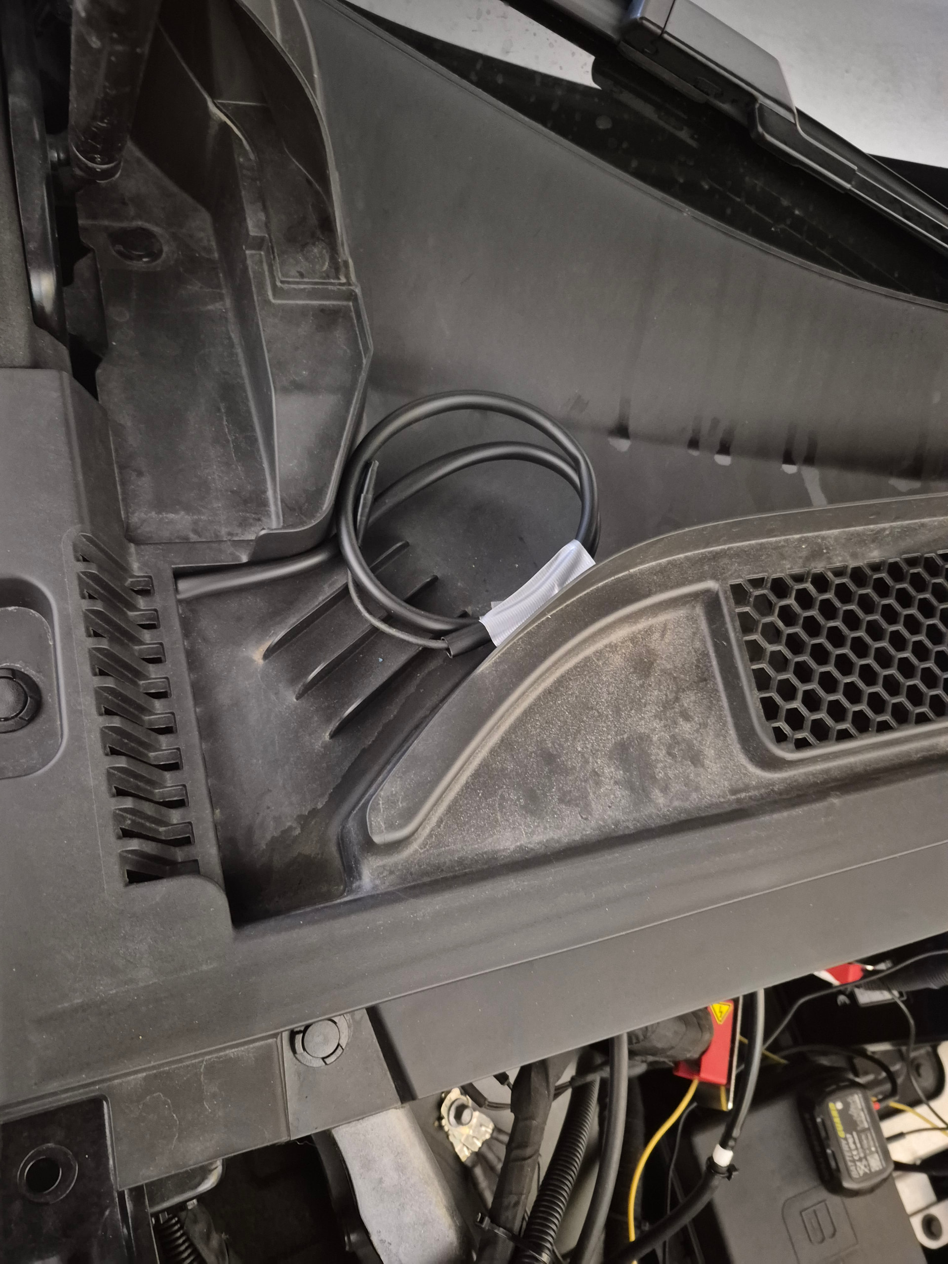

Ich habe mir einen Plus nach oben gelegt. Das Kabel ist mit 15A abgesichert und von außen nicht zu sehen. Ich würde da auch keine volle Batterie anschließen, wenn die Fahrzeugbatterie tot ist, wegen der hohen Ausgleichsströme, aber ein Ladegerät funktioniert und damit kann das Fahrzeug wieder aufgeweckt werden.

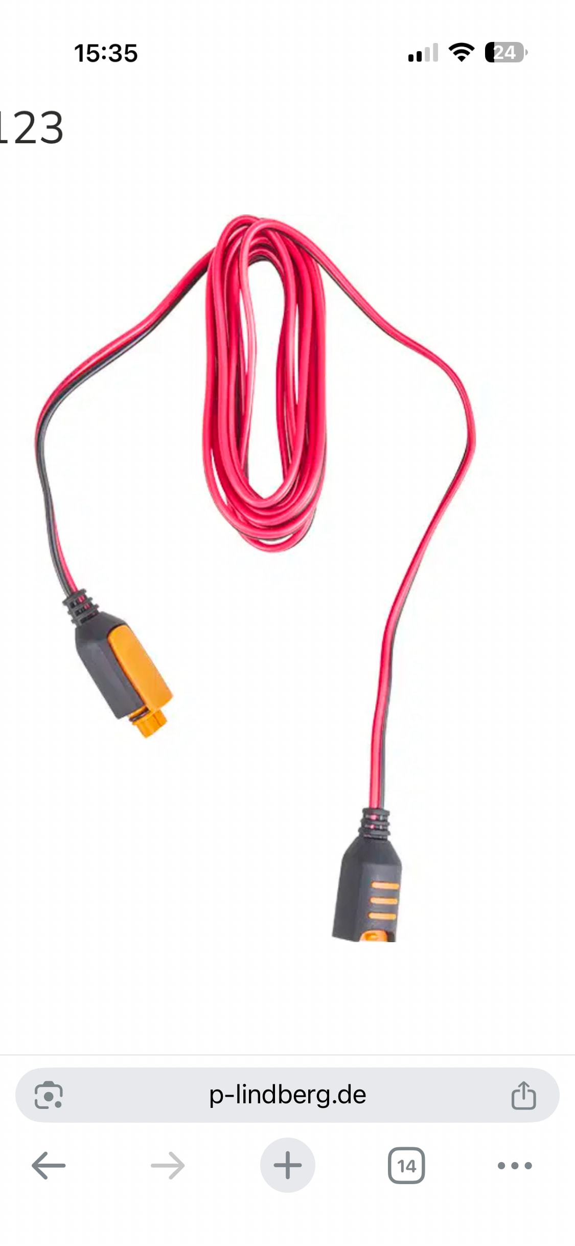

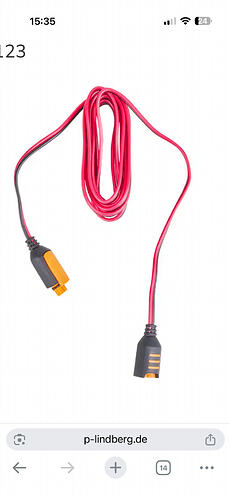

Auch Orginal Verlängerungskabel gibt es dafür
Das sieht gut aus!

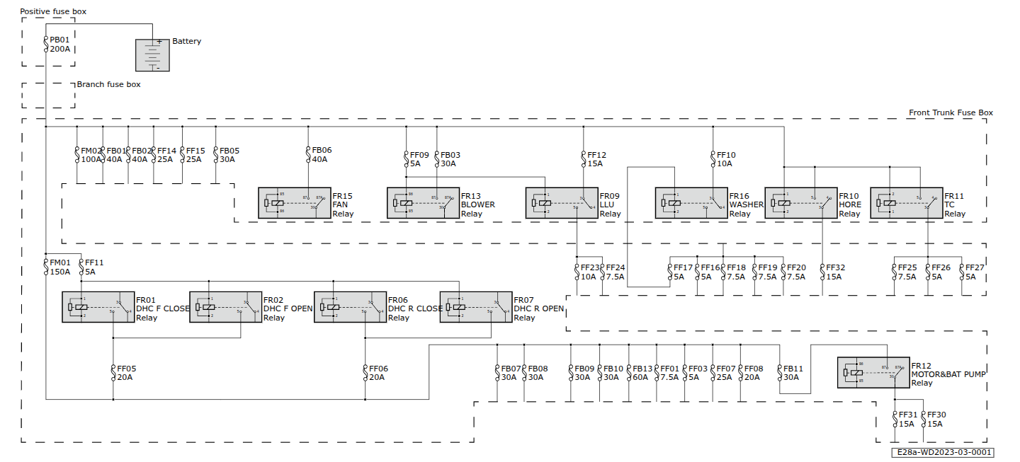

Jetzt muss man nur eine Stelle finden von der man von Innen nach Außen kommt und das ganze für den Notfall sicher an geeigneter Stelle versteckt anbringt.
Der Weg von der Batterie nach vorne ist schon lang beim P7 - weil ich vorwärts in die Garage fahre und dort das Ctek-Ladegerät habe.
Na mal sehen bei angenehmen Wetter
Normalerweise gibt es vorne wie hinten immer irgendwelche Gummistopffen die nach draußen führen
Die innenverkleidung hinten mal wegmachen und schauen ob du die unter die Stoßstange hinten rausbekommst

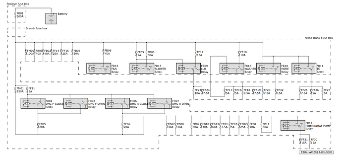

Von Baas gibt es ja auch diesen Ladestecker, den ich auch am Motorrad habe. Eigentlich müsste es beim P7 ja auch vorne irgendwo +12V geben, zumal ja vorne der Sicherungskasten ist.
